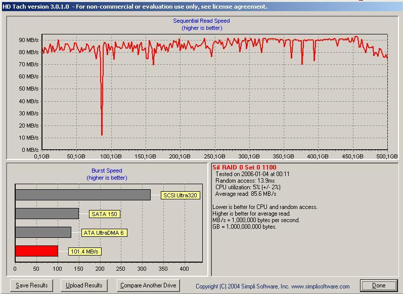

Stripsize habe ich auch auf 16 k. Das sollte eigentlich schon ok sein. Da der Silicon vermutlich über den PCI Bus angebunden ist geht da schon Geschwindigkeit verloren. Ich kann allerdings keine Screens sehen daher weiss ich nicht wo dein Durchsatz liegt. Mach mal einen Benchmark mit HDtach.
Jo hab hier nen Screen:

Der Speed ist echt seltsam. Hab n' Burst-Speed von 260. Vielleicht ein Treiberproblem?
Aber diesen Einbruch habe ich auch. Scheint am Partitionieren zu liegen.
Hier der Bildlink.
Nein, am paritionieren liegt das ganz sicher nicht. Einbrüche kommen immer dann, wenn auf die Festplatte während des Benchens zugegriffen wird. Wenn also Hintergrundprogramme, wie Antivirenscanner, laufen oder du nebenbei MP3s hörst.
Dass du einen höheren Burst-Speed hast, liegt daran, dass dein RAID-Conroller nicht über den PCI-Bus angebunden sondern im Chipsatz integriert ist.
Das mit den Einbrüchen stimmt so nicht. Sie sind zumindest bei mir konstant. Immer an der gleichen Stelle. Auch wenn der Test 5mal läuft und mit 8mb und 32mb.
Beim Burstspeed hast natürlich recht. Verpennt...

Wenn die Einbrüche immer an der selben Stelle auftreten, wird entweder von einem Programm jedes Mal zur gleichen Zeit auf die Festplatte zugegriffen, oder etwas stimmt nicht und die Position wird von der Festplatte mehrfach gelesen.
Einen Schreibdurchsatz von 160 MB/s ist selbst in einem 2x RAID-0 Verbund momentan unmöglich. Da zeigt das Testprogramm Unsinn an.
Dachte ich mir auch. Auf der anderen Partition zeigt er 130 an. Bloß, wenn das bei mir schon utopische Werte sind, dann kann es ja sein, dass die bei SSaM auch Mist sind.
