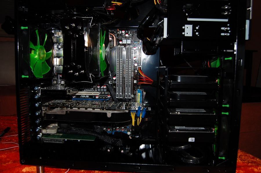

Sou - fertich...
bin soweit ganz zufrieden, Festplattengeräusche halten sich echt in Grenzen und die Lautstärke der Lüfter kann ich dank des Scythe Kaze Master wunderbar herunterregeln

@ Hai0815
Was meinst du mit "die Festplattengeräusche halten sich in Grenzen"? Wann wird es laut, bei Zugriffen oder sind auch Vibrationen vorhanden?
Btw, sieht sehr gut dein Case...vor allem die Nanoxia passen gut in die schwarze Umgebung. ;)
@ Hai0815
Es sind nur die Zugriffsgeräusche zu hören - und die empfinde ich auch nicht als sonderlich störend. Ich hab das ganze ja sozusagen doppelt entkoppelt und mit "Männerschrauben" (Innensechskant M3x10) verschraubt, so dass da nichts klappern kann...
