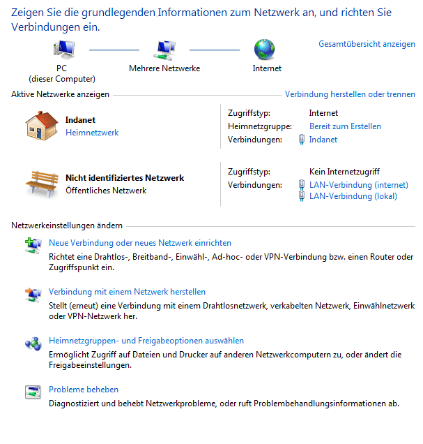

ich habe frisch Win 7 64 installiert und nun Probleme mit meinem Netzwerk. Die ganze Sache sieht so aus.
2 PCs:
der Erste neu mit Win7 64, 2 x onboard Lan, 1 x zum DSL Modem, 1 x zum Switch
zweite PC: immernoch Windows XP, per Kabel am Switch, als der Erste noch mit XP lief, lief auch das Netzwerk prima
So was hab ich:
Arbeitsgruppe heist gleich, Verbindung ins Internet geht, im "Netzwerk Freigabe Center" habe ich ein nicht identifiziertes Netzwerk hinter dem meine beiden LAN Adapter stehen, eine Heimnetzgruppe lässt er mich mit "Eine Heimnetzgruppe kann nur in einem Heimnetzwerk erstellt werden. Öffnen sie in der Systemsteureung...um die Einstellung für die Netzwerkadresse zu ändern." nicht ersellen.
Im Center ist auch nix was sich in irgendwas ändern ließe. Ich könnte kotzen.
Welche Informationen muss ich noch liefern um kompetent geholfen zu werden?
Eine fest IP zu vergeben hatte ich auch versucht..

PC2 soll auf PC1 auf einen Ordner zugreifen und das Internet von PC1 bekommen.
Hab jetzt schon rausgefunden das Heimnetzwerk nicht das richtige ist und die "normale" Ornder Freigabe unter Eigenschaften zu finden ist.
Hab auch schon geschafft das sich beide Rechner in der Arbeitsgruppe wahrnehmen und 1 kann Daten von 2 lesen und schreiben, aber 2 (XP) bekommt die Meldung das es nicht berechtigt ist auf 1 (W7) zuzugreifen.
Vom Internet kommt bisher auch nix an..

Wieso ist das das a und o, lief doch unter XP vorher auch Prima, Win 7 kann doch nicht so umständlich sein, ich kann doch bei einer Lan Party nicht alle auf ihren PCs das gleiche Konto und Passwort erstellen lassen. Das ist doch viel zu aufwendig.
Jeder hab ich in der Freigabe aktiviert..trotzdem sagt mir XP ich habe keine Berechtigung auf den PC (zum freigegebenen Ordner komme ich noch nicht in der Netzwerkumgebung) zuzugreifen, ich solle doch mal meinem Admin bescheid geben...
Oh da ist ein Bild...das hatte ich noch garnicht wahrgenommen...moment... Ok super diese Erweiterten Eigenschaften hab ich so garnicht wahrgenommen..der Kennwortschutz war tatsächlich noch aktiviert und war die Ursache.
Netzzugriff auf Ordner läuft jetzt. Danke.
Nur das Internet kommt noch nicht an...

So beides läuft jetzt, ich habe die 192.168.137.* Ips an alle beteiligten vergeben, die scheint Win7 ja irgendwie zu bevorzugen (zumindest hat der die immer wieder eingetragen).
Jetzt läuft die Dateifreigabe und auch das Internet kommt drüben an.
