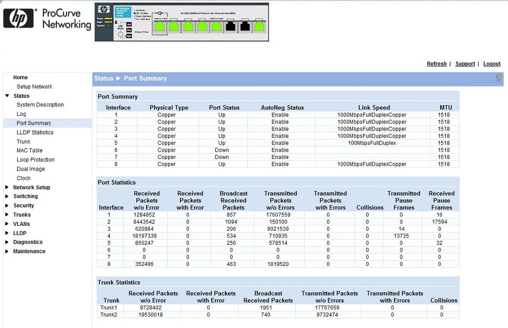

Hmpf. 3 Stunden rumgespielt, bisheriges Fazit: Marvell NICs sind Müll.
Ich hab im HP zwei Trunks erstellt, einen über Port 1 + 2 für das SR-2, einen über Ports 3+4 für den Server. LACP an.
Ich stelle also die beiden Teams um, und es scheint zunächst zu klappen. Nach ca. 5 Minuten aber der erste Verbindungsabbruch bei meiner Kiste, zunächst ist Inet- und Netzwerkzugriff weg, dann zeigt der Netzwerkcenter gar "getrennt" an. Einzig ein Systemreboot verhilft dem Team wieder zu funktionieren - allerdings nur für weitere 5 Minuten.
Erstmal dachte ich, es wärn vllt die Jumbo-Frames - also ausgemacht, aber auch nix. Wieder weg nach 5 Minuten. Im HP Switch Flow Control an, auch nix.
Im Endeffekt hab ich jetzt das Marvell-Team auf "statisch" gesetzt und im HP entsprechend LACP ausgemacht, das scheint zu klappen - ist allerdings abgrundtief lahm bei 2 simultanen Netzwerktransfers.
Irgend jemand ne Idee, was ich vergessen haben könnte? Bei der Intel Kiste geht alles (anscheinend) einwandfrei...
Edit: Jo, auf "static" bricht das Marvell Team nimmer ab. Aber das kann's ja auch nicht sein... Intel Trunk läuft weiter sauber auf dynamic.

Jo, bei einem Transfer hab ich mit dem HP jetzt auch konstant 110MB/s. Nur brichts bei 2 oder mehr gleich ein...
Hab grade irgendwie das Raid 6 im Verdacht. Evtl. stimmt da irgend ein Setting vom Raidcon nicht, die Platten fangen jedenfalls ziemlich an zu rattern.
Edit: Hab da was gefunden im Switch Menü... "Pause Frames"?!
Könnte die Speedprobleme erklären. Port 1+2 sind die Marvells, 3+4 die Intels, wie gesagt.
