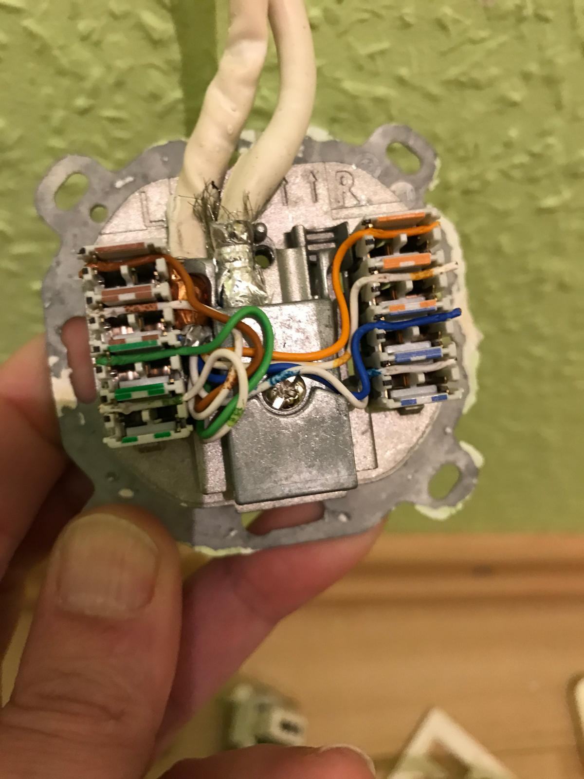

Das Problem ist, ohne mich zu entschuldigen zu wollen, dass beim Kauf eines Hauses und Überwachung des Baus auf sehr sehr viele andere Sachen geachtet werden musste, darüber hinaus gab es damals dieses Geschwindigkeitsproblem nicht, da war die 16 Mbit Leitung der Telekom das Nonplusultra .....
Und die Qualität des Hauses ist total gut. Denke ich :-)
Das ganze ist zwar ärgerlich, aber selbst bei Beauftragung eines - im Gegensatz zu mir völlig Fachfremden und Ahnungslosen - Profis zu einem überschaubaren Betrag machbar, inklusive Messprotokoll.....
Hat mir eben Spaß gemacht, mich etwas selbst zu versuchen.
Wie war das mit den drei Häusern, die bauen muss. ;)
Hinterher ist man immer schlauer.
Aber auch vor 15Jahren hätte ich schon auf anders bestanden. Aber nu geht's da erstma, wenn auch nicht so zukunftssicher und ideal.
@Mittagspause : alles kein Problem, wenn Du beim nächsten Eigenheim nicht dieselben Fehler machst. ImPrivatbereich ist das Messprotoll wirklich obsolet, sofern man sich auf den "Elektriker" verlassen kann.

Das es alles andere als gut aufgelegt wurde, wurde schon zu oft gesagt^^
Was mich noch interessiert ist: Die Leitung. Ist das wirklich cat7? Wie heißt denn die genaue Bezeichnung?

Die neue Leitung ist - wie die alte - von Homeway, es ist folgendes Kabel dass ich gekauft habe:
https://www.homeway.de/system/cat7koax-kabel/
Die "alte" Anschlussdose sah so aus:
https://www.homeway.de/system/homeway-dose/
mit diesem Steckmodul:
http://www.elektro4000.de/images/pr...-LAN-TAE-Modul-HAXHSM-G0200-C042-144045_0.jpg
Die neue sieht so aus, TAE entfällt, dafür eine LAN-Buchse:
https://www.amazon.de/Homeway-HW-ZP...coding=UTF8&psc=1&refRID=81BPM6D0E970DSBTYG3E
https://www.amazon.de/Homeway-HAXHS...x00-21&qid=1484689555&sr=8-4&keywords=homeway
Interessanterweise, aber nein, ich war nicht überrascht, hatte keine der Dosen das vom Hersteller empfohlene Schirmblech installiert:
https://www.amazon.de/Homeway-HW-SB...484689649&sr=8-1&keywords=homeway+schirmblech

Nun ja, es war sehr interessant für mich, das Thema anzugehen.....

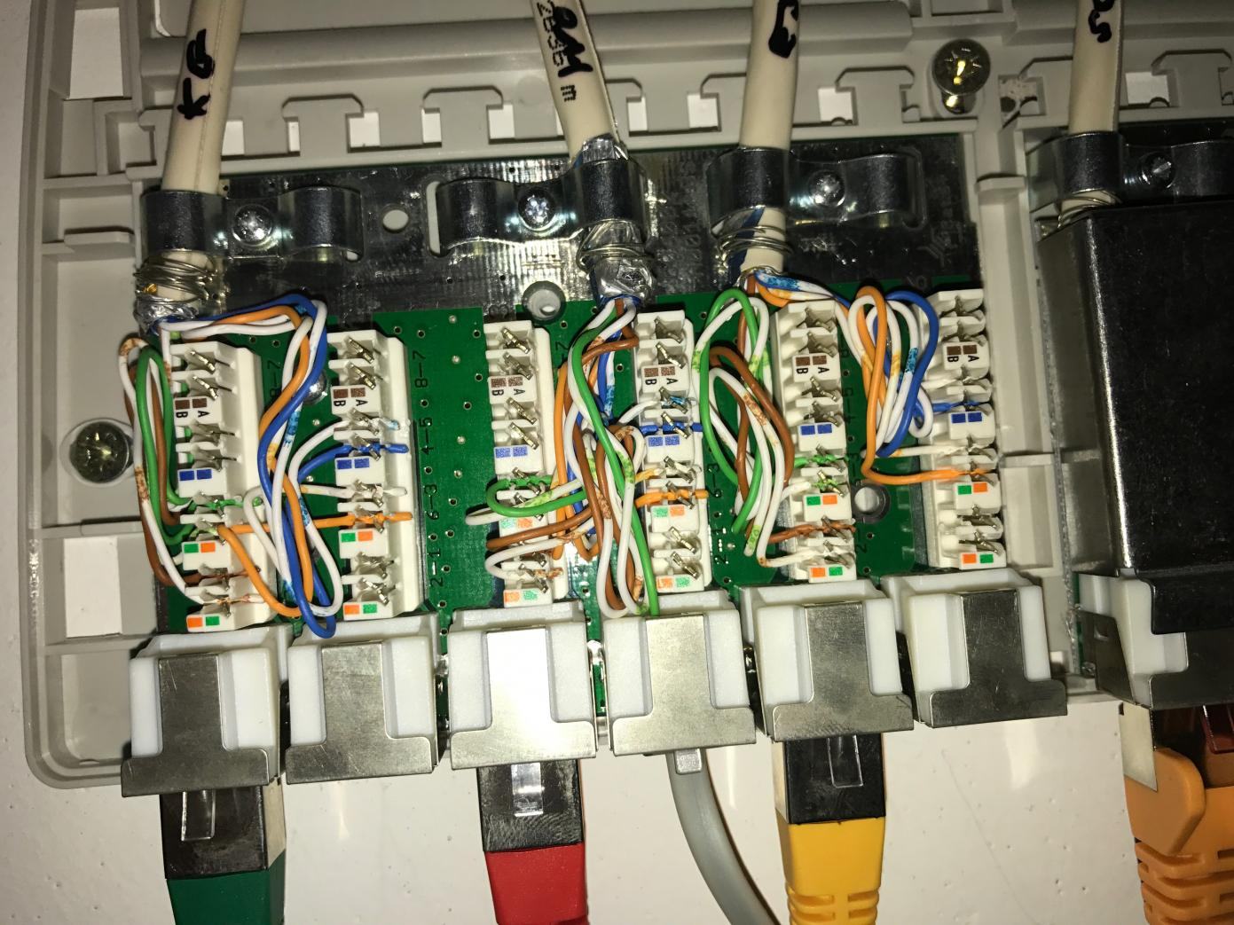

Und so hatte der "Profi" vom Bauträger installiert:
Ich denke der hat weder bei der Dose das erforderliche Eindrückwerkzeug vom Hersteller benutzt (kostet maximal 1,- Euro), noch ein LSA-Werkzeug für das Patchpanel. Sondern seinen Schraubendreher ......
Hmmm, .... wer das braucht .....
Ich selbst hätte mich nicht auf derartiges herstellergebundenes Zeug eingelassen, mir wäre das zu kostenintensiv gewesen; aber wenn es funktioniert, warum nicht.
lol, der Schrott ist ja nichtmal billig. Warum ausgerechnet ein Bauträger, der normalerweise sehr auf Kosten bedacht ist, sowas da einbauen lässt ist mir ein Rätsel...

Ich empfehle alles raus zu schmeißen, samt patchfeld und was anständiges zu verbauen a la BTR und Konsorten. Das kann sich doch keiner anschauen
Anschauen interessiert keinen. Es wird nie fehlerfrei funktionieren.
