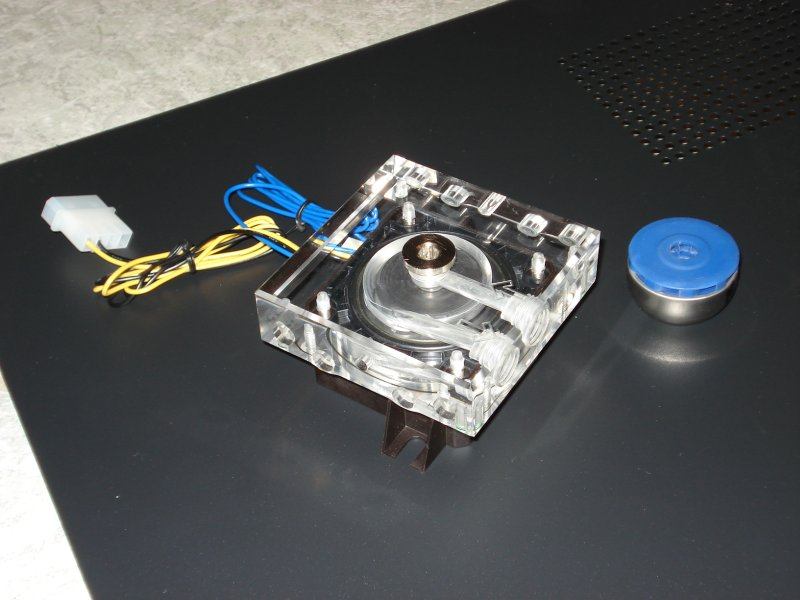

Hmm,hab grade die neue Revesion von der Laing mit dem Blauen Rotor umgelötet,soweit auch alles gut.Jetzt hab ich den Laing DDC Plexi Aufsatz aufgeschraubt aber der Rotor dreht sich nicht mehr!Passt ausser dem HW-Luxx Deckel auch dieser nicht mehr?Wenn ich den Deckel löse,läuft die Pumpe ganz normal."Deckel klick"
So,ich hatte noch ein alte defekte laing mit schwarzen Rotor,hab den in die neue eingebaut und nun gehts auch mit dem Deckel.Mit dem blauen Rotor gehts nicht.
Hmm... liegt denn der Deckel innen auf dem Rotor auf?
Vielleicht gibts ja auch verschiedene Revisionen des Deckels. Bei mir ging die Kombi jedenfalls problemlos. :confused:
Ich hab`s jetzt zwei mal mit dem blauen Rotor versucht aber der blockiert,wenn ich den Deckel löse,dann kommt er wieder in bewegung.Mit dem schwarzen läuft`s ohne Probleme.
attachment.php
dann hast du einen Deckel für die alte Revision der Laing, mit denen laufen die aktuellen DDC mit blauem Rotor nicht an! Entweder einen aktuellen Deckel ordern oder aber den alten modifizieren ;)
