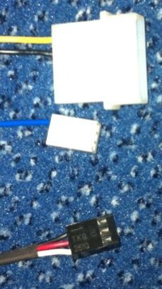

Kann mir vielleicht jemand sagen wie ich die Kabel von einer Liang Löten muss um diese an einen 3 Pin stecker zu bekommen?
Schwarz, Gelb = Molex
Blau = 3 Pin
Die 3 sollen nun an einen 3 Pin stecker mit Weiß,Schwarz,Rot
Wo willst du den dann dran stecken? Im Normalfall wie die Belegung von nem normalen Lüfter auch, nur das die Farben anders sind:
Anschluss = Lüfter = Laing
+ = Rot = Gelb
- = Schwarz = Schwarz
Tacho = Gelb = Blau
Leg dir einen Lüfter daneben, ich weiß aus dem Kopf auch nicht welche Reihenfolge die Lüfterstecker haben, kannst du dir ja abgucken.
Mfg Bimbo385
Ok werde dann morgen mal ein Bild hochladen. Soll an eine Steuerung und da brauche ich das Tacho nicht einzelnt.

Hier nun das Bild
Sent from my iPhone using Hardwareluxx app

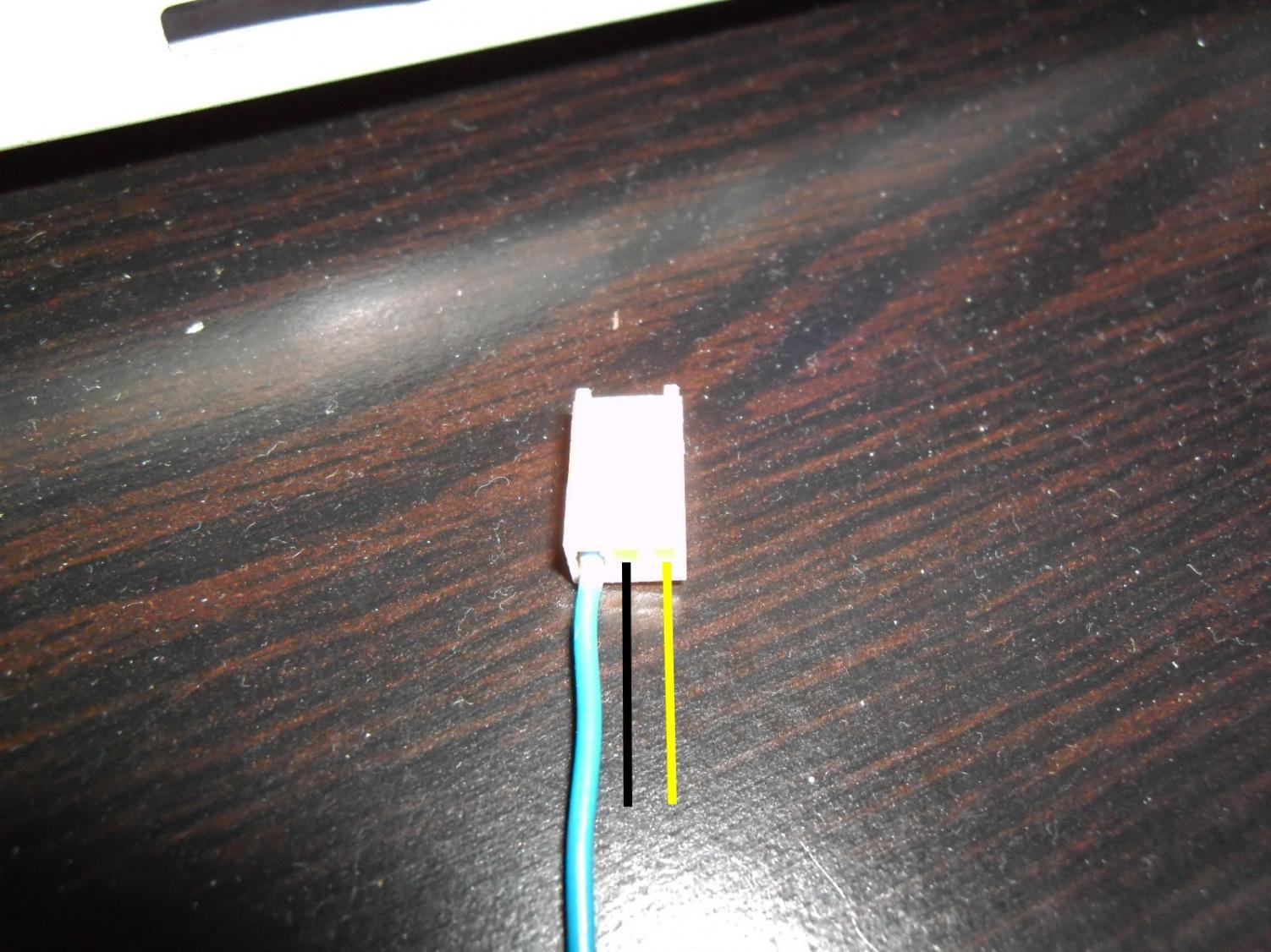

Kurze Frage: Wie ist die Kabelreihenfolge an dem 3 Pin Stecker, wenn man sich die DDC auf 3 Pin umbaut? Gelb, schwarz, blau, von links nach rechts, wenn man den Stecker mit den "Führungsnasen" zu sich hält?
So ist es Von links nach rechts Blau,Gelb ,Schwarz
oder Nasen ansicht Schwarz,Gelb, Blau
Edit Wegen Standart Lüftersteurung und Mobo anschluss
