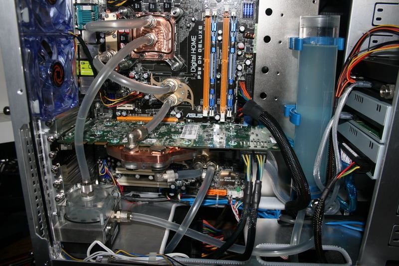

Habe meine Wakü umgebaut. Wie bekomme ich die Laing dazu den oberen Ausgang zu benutzen? Es soll ja dadurch mehr Druck geben. Bei mir pumpt sie aber nichts nach oben.
:lol:
Die Laing wird niemals nach oben pumpen, das ist ein alternativer einlass, mit dem du mehr druck und durchfluss erreichst. Nochmals mehr wenn du den einlass auf 10mm aufbohrst, da dieser sich sich über dem rotorrad etwas verengt.
Ich Idiot! Habe es auch gerade nachgelesen.... *hüstel*
Dabei hätte das so gut gepasst.... Mist!
:lol: Du hast beide Eingänge der Laing benutzt!!!
