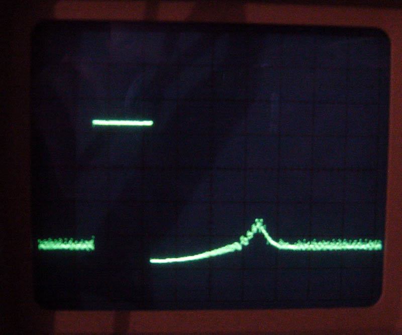

Und wenn sie mal den Geist auf gibt dann beim Start der Pumpe. Weil sie dort gut den doppelten Strom zieht.
Siehe Bild (Spannungsabfall an einem 1Ohm Widerstand. Widerstand hängt in der Masse Leitung. Pumpe an > Masse getrennt > Masse wieder geschlossen > Startverzögerung der Pumpe > Spitze maximale Spannungsabfall beim Start > Pumpe an, Vertikal 2Volt/devision, horizontal 0.5s/devision)

Edit: Ob es besser ist den Poti runterzudrehen weiß ich nicht. Aus dem Text meine ich zu lesen, dass die Steuerung/Regelung erst mal mit einer hohen Spannung startet, um dass Anlaufen des Verbrauchers zu gewährleisten. (" Zudem bergen einfache Regelungen die Gefahr in sich, dass ein stark heruntergeregelter Lüfter bei einem Systemneustart nicht wieder anläuft, da die zur Verfügung stehende Spannung für ein Anlaufen des Lüfters zu gering ist" => " Sicheres Anlaufen des heruntergeregelten Lüfters bei Systemneustart"). Wenn das so ist spielt es eh keine Rolle was du einstellst, ich mach mir bei den Pumpen eh mehr sorgen, um die erste Sekunde, als was danach kommt.
Zum Start: Nach meinem Oszi Bild und dem Widerstand=> am Widerstand von einem Ohm fällt ca. 1,8Volt Spannung ab. Dass heißt es fließen nach
I=U/R > I=1,8V/1Ohm ==>>1,8Ampere da es eine Reihenschaltung ist fließen durch die Pumpe auch 1,8Ampere da sie aber nur ca. 10,2 Volt Spannung abbekommt, wegen dem Widerstand sind es 18,36 Watt. Ohne den Widerstand dürften es natürlich etwas mehr sein. Hab leider keinen kleineren da, um den Fehler zu verkleinern. Aber da es eine Reihenschaltung ist könnte man den Widerstand einfach zur Spule des Motor addieren, somit hätten wir 16Ohm Innenwiderstand (Mittelwert meiner alten Messungen 15Ohm für die Pumpe + 1 Ohm Widerstand) für die Pumpe und eine Leistung von 21,3Watt [P=(R*R)/U => (16*16)/12V= 21,3W]. Also mit 25Watt sollte sie auskommen. Das gilt aber nur für meine Pro. Wie groß die Fertigungstoleranzen sind und wieviel Sicherheit in der 4,5A Anlaufstom Angabe steht kann ich dir auch nicht sagen. Das wäre ja dann 54Watt.
