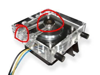

Kann man bei der Pro Laing auch beide Anschlüsse für den einlass verwenden?
Also einer der direkt im System hängt (AB->Pumpe->Komponenten) und der andere oben drauf zum befüllen (AB->Pumpe) oder verliert die da an Druck?
Man kann schon 2 Anschlüsse als Einlaß nutzen, das ist kein Thema. Allerdings den oberen und in deiner Perspektive den rechten, der Linke ist der Ausgang ;)
