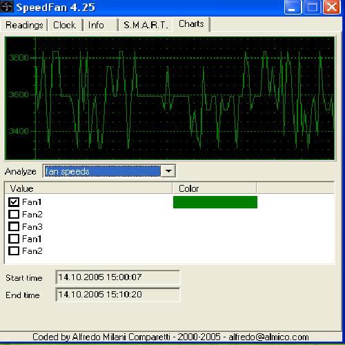

So sehen meine Laing Schwankungen aus.Auf voller Leistung.

Jesses, grafisch sieht das ja noch extremer aus! :) Ist aber seltsam, meine schwankt eigentlich kontinuierlich hoch und dann wieder runter.
meine hat seit 1 Std. nen Maxwert 3924 rpm , Minwert 3750 , average 3824...also nicht der Rede wert.

Merkwürdig, dass es bei Manchen schwankt, bei Anderen aber nicht.
Schwankt deine einfach so oder unter Last der CPU?
Ja, das kommt mir auch so vor, aber ganz minimal, jetzt scheint das aber bei mir verschwunden zu sein.
Wobei die Pumpe gedrosselt nun wirklich leise ist. Die Schwankungen können auf vom Widerstand im System kommen, oder?

Ist eig. undenkbar - entweder ist Widerstand da oder nicht.
Dass es etwas abwechselnd mehr und dann wieder weniger Widerstand gibt, glaube ich absolut nicht.
Ich tippe entweder auf´s NT oder die Laing hat evtl. was.
Wenn möglich, dann hängt mal ein richtiges NT oder gar eine Autobatterei an die Laing, und lass erstmal nur die Laing im System laufen.
Schwankt sie da nicht, liegt es am PC-NT...
