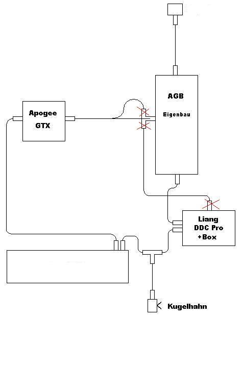

Hab mal wieder bissl Zeit und hab mir heut Morgen Gedanken gemacht ob ein
Nebenkreislauf bei ner Laing nötig / sinnvoll ist???
Hatte da schon mal einen Plan wie ich den Aufbau gestalten will.....
Nur da sind T-Stücke vorhanden und da ich gern etwas dickeren Schlauch nutzen
möchte und ich dafür keine solchen finde wollte ich das jetzt noch mal ändern.
Meine Fragen:
1. Muss ich mit verstärktem "Geblubber" im AGB rechnen
2. Büße ich Leistung ein oder kann man das vernachlässigen wenn
nur einen Eingang der Laing nutze?? ( ohne T-Stück )
Mfg Otto Riegel
Du kannst so ein T-Stück selber machen. Da gibt es Bei Aquatunung extra T-Stücke mit 1/4 Gewinde wö dan Tüllen oder Die Schraubanschlüsse draufpassen.
zum Bleistift:
-->LINK1<--
Ich wüste auch nicht warum du leistung einbüßen solltest wen di da Tstück weglässt. Der AGB ist ja kein Raddi ^^

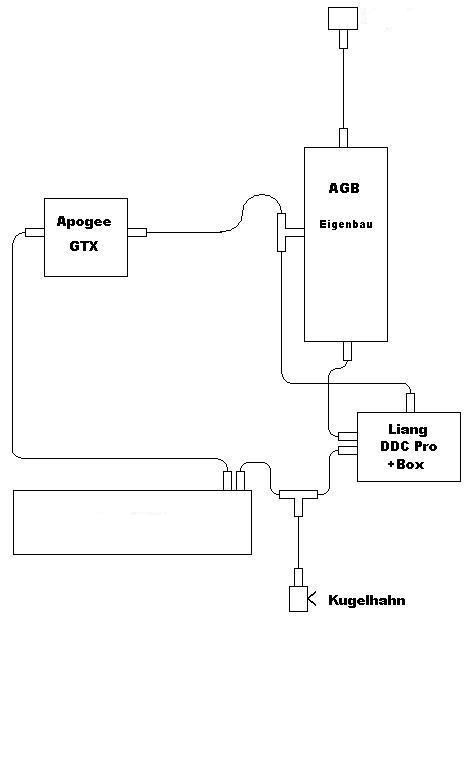

Ist natürlich ne Alternative...... Das Problem was sich mir jetzt stellt, ist allerdings
daß ich halt GROSSE Schraubanschlüsse verwenden will und die nich ganz billig sind.
Das würde ein paar davon einsparen.... ;)
Das mit der Leistung hatte ich nur gedacht weil da dann nur ein Eingang der Laing genutzt würde......
Häng noch mal nen geändertes Pic ran
MfG Otto Riegel
So ist das das aber kein Nebenstrom AGB^^
Warum wilst du überhaupt den AGB im Nebenstrom?
-> Nimm den oberen Anschluss der Laing!
Ich möchte ja auch nicht unbedingt einen Nebenstrom haben.
Wollte halt wissen ob sich durch den geänderten Aufbau irgendein Nachteil ergibt???
Wäre es "schlimm" die beiden vorderen Anschlüsse der Laing zu verwenden, oder
warum schreibst Du, ich sollte den oberen nehmen???
MfG Otto Riegel
Der obere ist ein wenig besser für die Laing (entlüften etc.) Aber "Schlimm" ist es nicht die beiden anderen zu verwenden ^^

es ist egal, welche anschlüsse du an der laing benutzt (0,01 bar unterschied zw. oberem und vorderen einlass)
wg. des nebenstroms:
so wie in deinem 1.bild funktioniert das prächtig, ich würde ein t-stk mit 2*g1/4" IG und 1*g1/4" AG nehmen, dann kannste das t-stk so in deinen agb schrauben und verbrauchst durch die ganze nebenstrom geschichte gerade mal 2 anschlüsse mehr als ohne.
der nebenstrom bringt dir mehr ruhe im agb und das entlüften ist wesentlich angenehmer.
