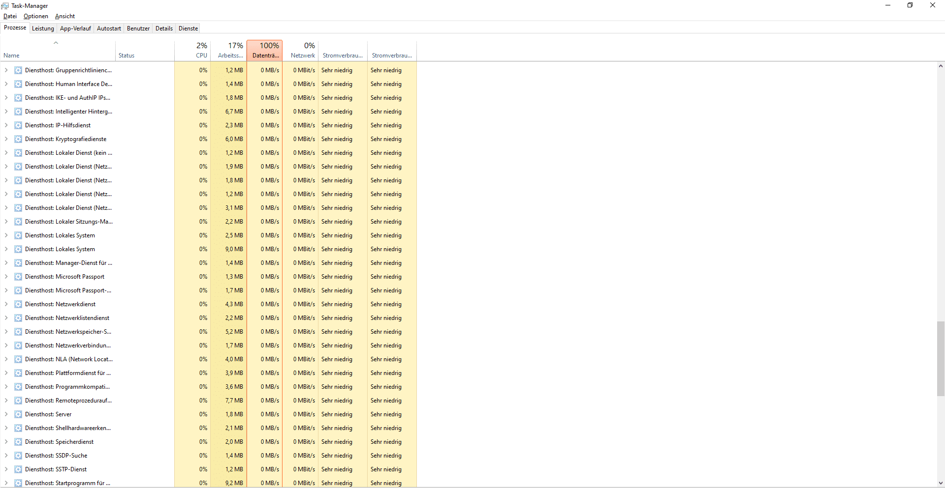

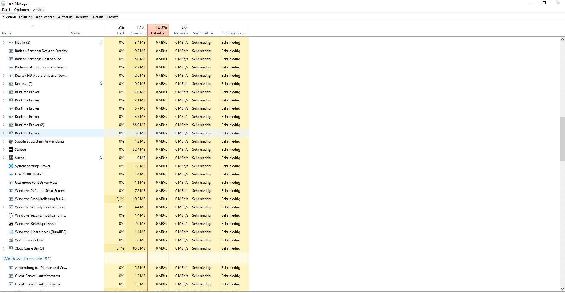

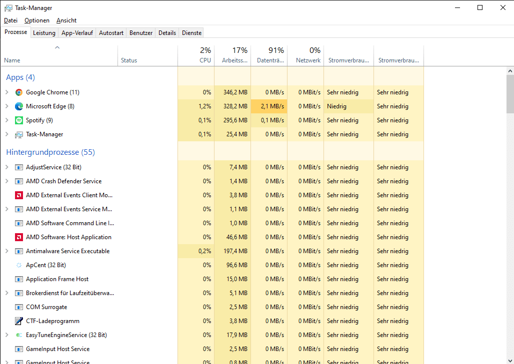

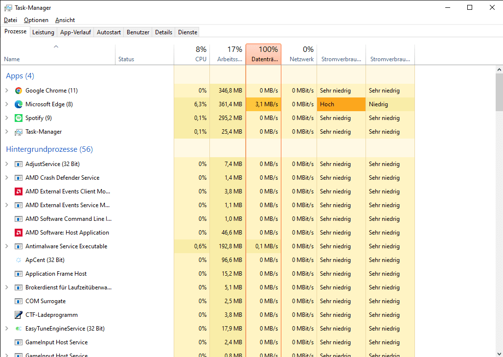

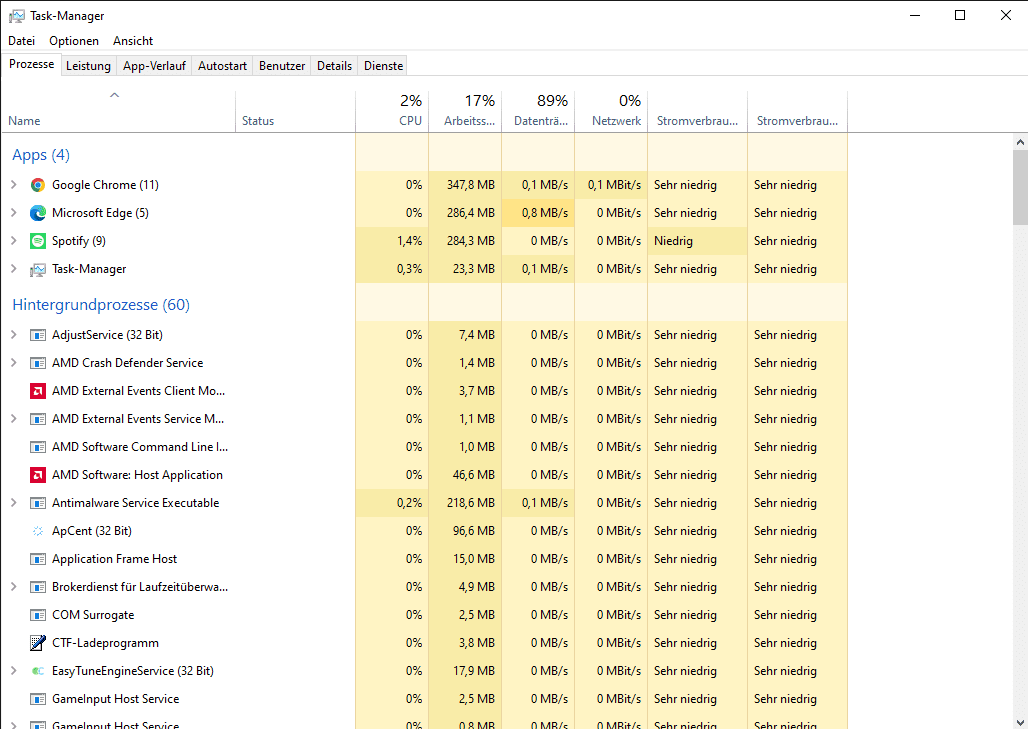

Na irgendwas scheint da ja durch deine Browser Edge und Chrome schräg zu laufen, irgendwelche "merkwürdigen" Erweiterungen drin ?
Gruss Dennis
3 komische Sachen die ich so schon auf deinem System sehe sind
"Easytuneengineservice"
"Apcent"
"Adjustservice"
Das ist schonmal save Zeug was da nicht aktiv zu sein hat und drauf zu sein hat
Gruss Dennis

Ich kann mir halt nicht erklären warum Edge bei 'nur' 3,5MB/s bei 100% Datenträgerauslastung kommt.
Was halt auch ausfällig ist das in den ersten 3 Taskmanager Screenshots der Edge 2,1-3,8 MB7S bei 8 offenen Tabs gebraucht, auf den 4. Screenshot sind es dann nur noch 5 Tabs und es sind nur noch 0,8MB/s.
