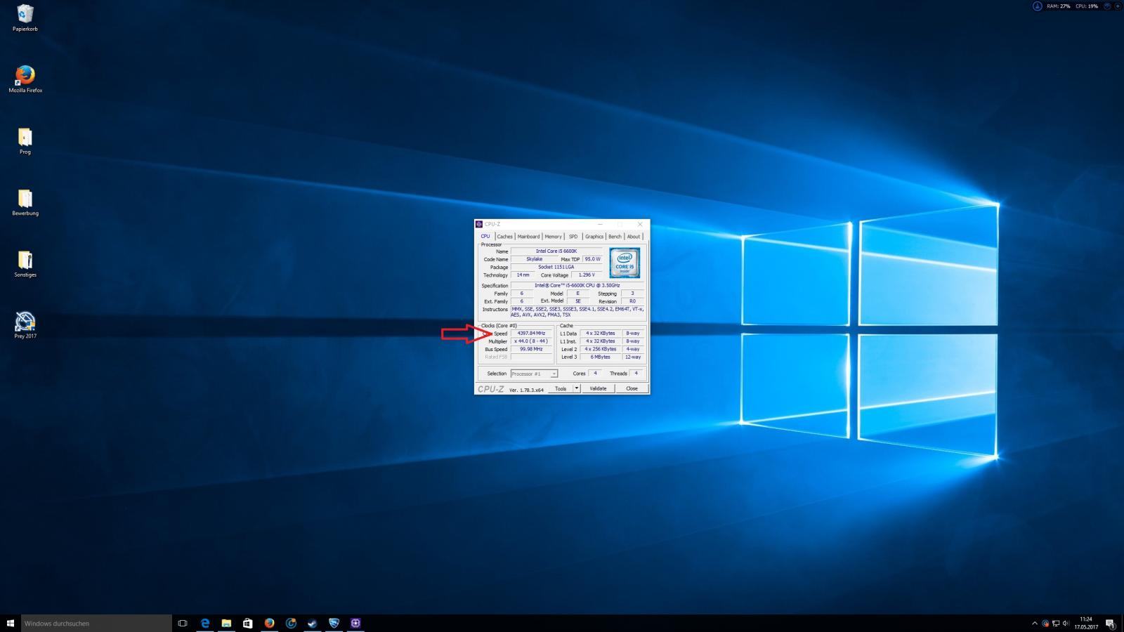

Erscheint mir komisch.. dann müsste ich und andere das Problem ebenso haben. Aber oft liegt der Fehler woanders begraben, wo man es am wenigsten vermutet.
Wenns ruckelt, dann tippe ich ebenso auf den Ram Speicher, 2 unterschiedliche Hersteller und takten alle 4 "nur" mit 1333mhz wenn nichts umgestellt wurde.

Hier mal ein Video dazu:
Die Einstellungen sieht man hier leider nicht, aber was man sieht ist, dass man deutlichst über 12GB kommt.
Schätze mal es wird alles auf Ultra eingestellt sein.
