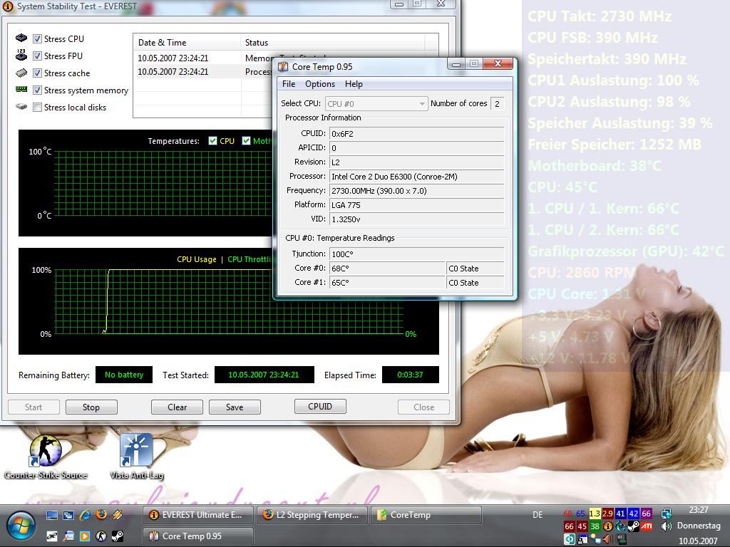

mein ergebnis
E6300 @ 2,73GhZ
FSB: 390
FSB:RAM : 1:1
VCore(auto) : 1,44V
idle Core´s ~50-55°C
CPU ~40-42°C
volllast Core´s ~78-81°C @Speedfan ~71°C
CPU ~52-56°C
Jo stimmt Cores sind stabil bei 81°C aber mien CPU ist 54°C
habs mal oben editiert
PS: Speedfan zeigt bei mir 71°C an also 10°C niedriger!° habs oben angehängt lg

dein Screen zeigt aber mit coretemp 81° und da es die 0.95 version ist stimmt das auch
ist es nicht eher so dass die version 0.94 die richtigen temps anzeigt da der e4300 ne tjunction von 85 hat - und nicht von 100°?!
