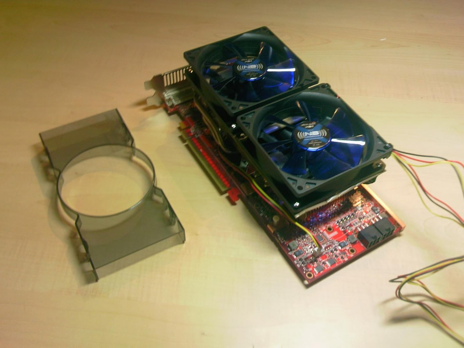

Also habe ich eine Modifikation für den Zerothermlüfter der Karten von Club3D (hab ich selbst im Einsatz) oder Powercooler entworfen. Dabei wird nur die Kunststoffabdeckung des Lüfters durch eine neue Halterung für zwei 92mm Lüfter ausgetauscht. Damit sollte einem Garantieaustausch der Karte nach Remontage der Kunststoffabdeckung nichts im Wege stehen.

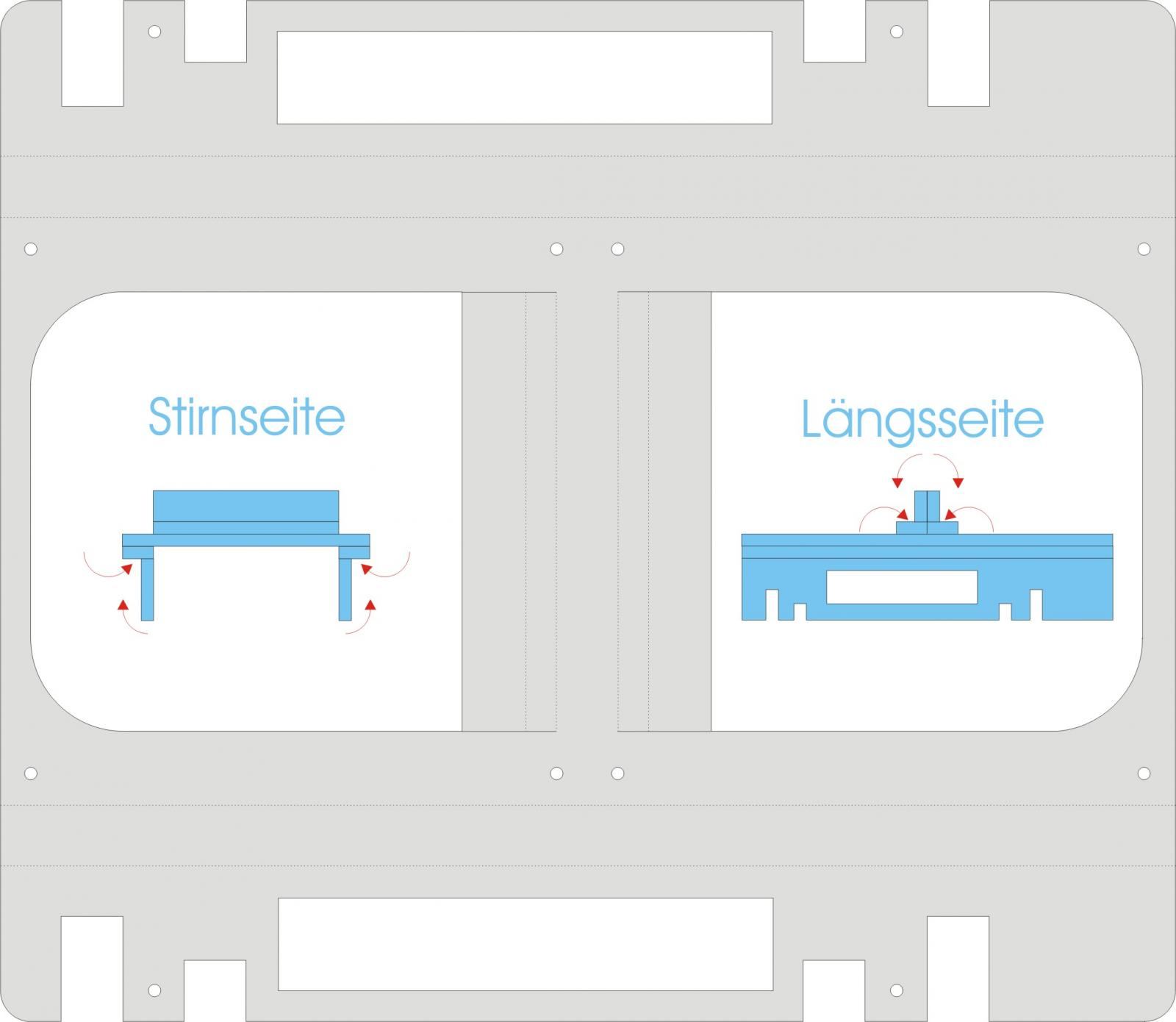

Die Lüfterhalterung kann leicht aus einem stabilen Kartonpapier gebastelt werden. Die Falzkanten sollten verklebt werden. Wer es stabiler mag, lässt sich von einem Schlosser mit einem Blech helfen. Dann kann man den Stabilisierungsfalz in der Mitte ggf. entfallen lassen. Hier die Schablone für die Lüfterhalterung.

Die 92mm Lüfter werden einfach durch den Karton an den Halter festgeschraubt. Die Lüfter sollten dabei in Richtung Grafikkarte blasen. Ich habe dafür zwei Noisblocker BSF-XE1 Rev3 genutzt. Diese sind bei einer Drehzahl von 1500 Umdrehungen mit 17dB sehr leise und können so auch direkt an das Netzteil angeschlossen werden. Eine zusätzliche Lüftersteuerung ist aus meiner Sicht nicht notwendig. Der Standardlüfter des Zerothermkühlers bleibt angeschlossen. Dieser sorgt bei höheren Temperaturen für eine Abluft durch das Slotblech der Garfikkarte und eine bessere Lüftung der Spannungswandler.
Da die Lüfterhalterung nach hinten über die Kühllamellen der Zerotherm-Kühlkörpers hinausragt, wird auch der Spannungswandler mit einem stetigen Luftstrom gekühlt. Wie bereits erwähnt unterstützt bei höheren Temperaturen der zusätzliche vertikale Luftstrom der Originallüfters.
Hier ein paar Temperaturwerte als Ergebnis:
35-40°C -> im 2D-Idle-Betrieb
60-62°C -> Colin McRae Dirt (1600x1200 4xAF)
45-53°C -> C&C3 Tiberium Wars (1600 x 1200 volle Details)
65°C -> FurMark (1280 x 1024 im Fensterbetrie nach 3 Min konstant bleibend)
Das tolle ist, dass die neuen Zusatzlüfter in der Regel auch bei 3D-Anforderung standhalten. Wenn nicht genügt eine Drehzahl von 20-30% des Standradlüfters um auch bei harten Anforderungen einen Kühlen und ruhigen Kopf zu bewahren. Eine umständliche Neueinstellung der Lüftersteuerung entfällt. Und wenn man vorsichtig Arbeitet dürfte auch ein Garantieaustausch noch möglich sein.
