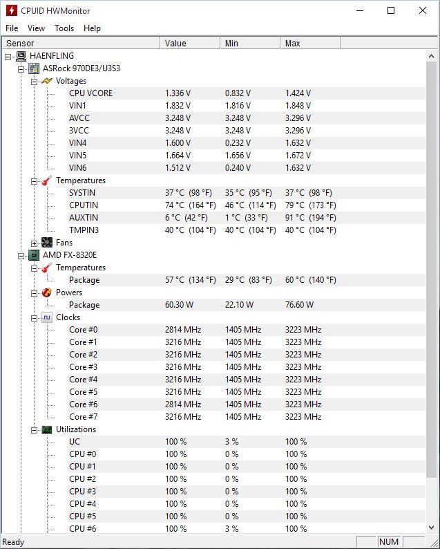

Also der Lüfter ist verbaut und hat gepasst:
Noctua
Er kühlt nun meinen neuen FX-8320e
Sind die Werte unter Prime "Volllast" ok?
Warum sollte der nicht passen?
60° ist ok, beim Arbeiten und Spielen kommst du da eh nicht hin.
also ich schaffe es doch.... blöder weise.... darum melde ich mich nochmal.
der CPU ist laut HW Monitor und Speedfan auf 65°C gewesen und hat glaub auch mal gefiept......
d.h. ich muss zusätzliche Lüfter an der SEitenwand einbauen oder ?
1großer ist an der front bläst rein, 1 großer hinten bläst raus und halt der große jetzt für die cpu....
doch das reicht scheinbar noch nicht .....
habe WatchDogs auf Ultra gespielt.... ca 1h.
Das sollte vollkommen reichen.
Mach mal ein Bild von deinem Gehäuse inneren.
Solltest du an der Seite einen Lüfter dran machen, dann kauf dir einen Staubfilter für die Seite und am besten für vorne auch.
Kostet ~4€.
.... lüfter vom cpu kühler hat luft vom Kühler gezogen, statt rein zu pusten.....
jetzt läufts ordentlich.... hab mich ans OC gemacht.....
