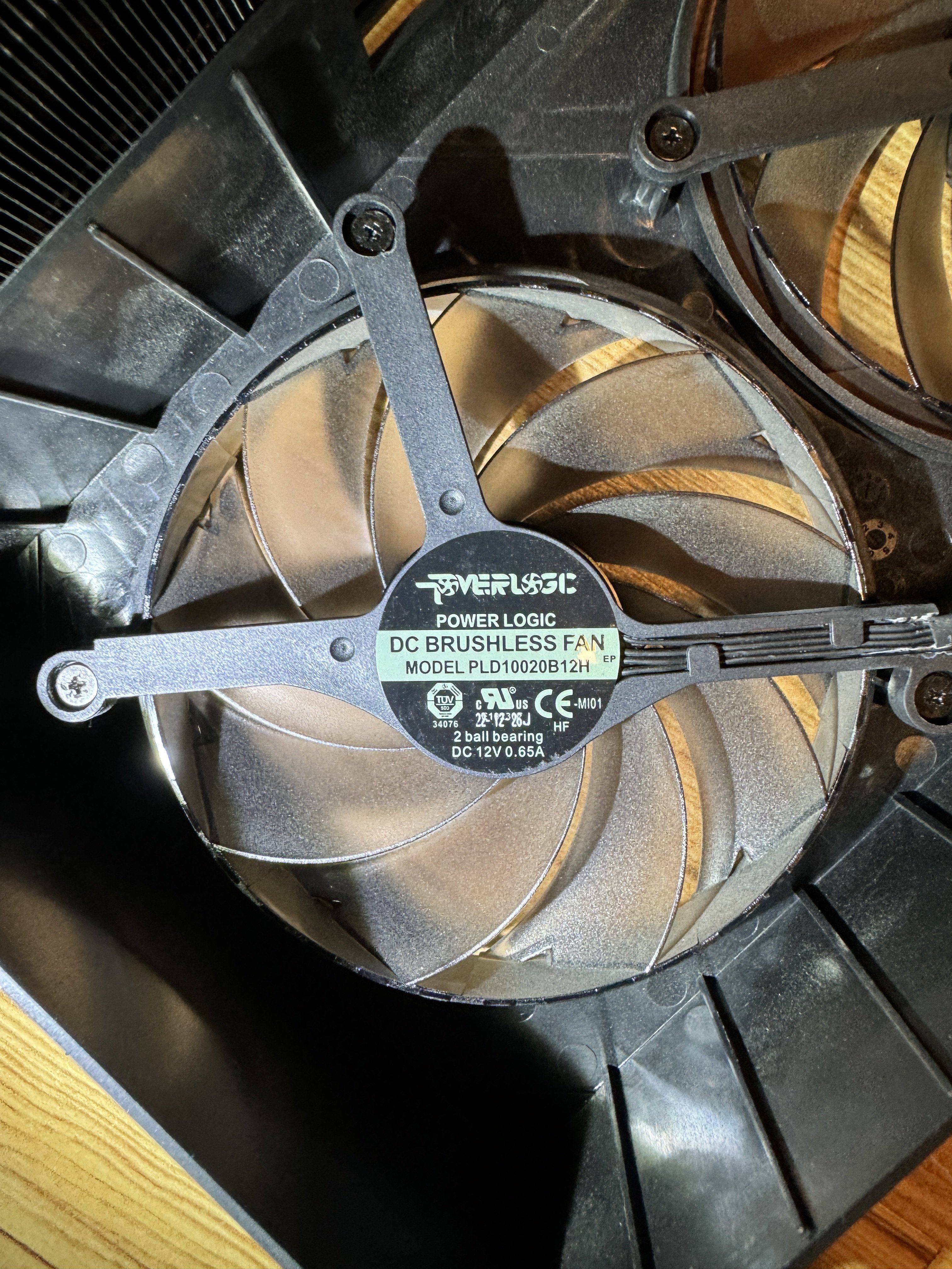

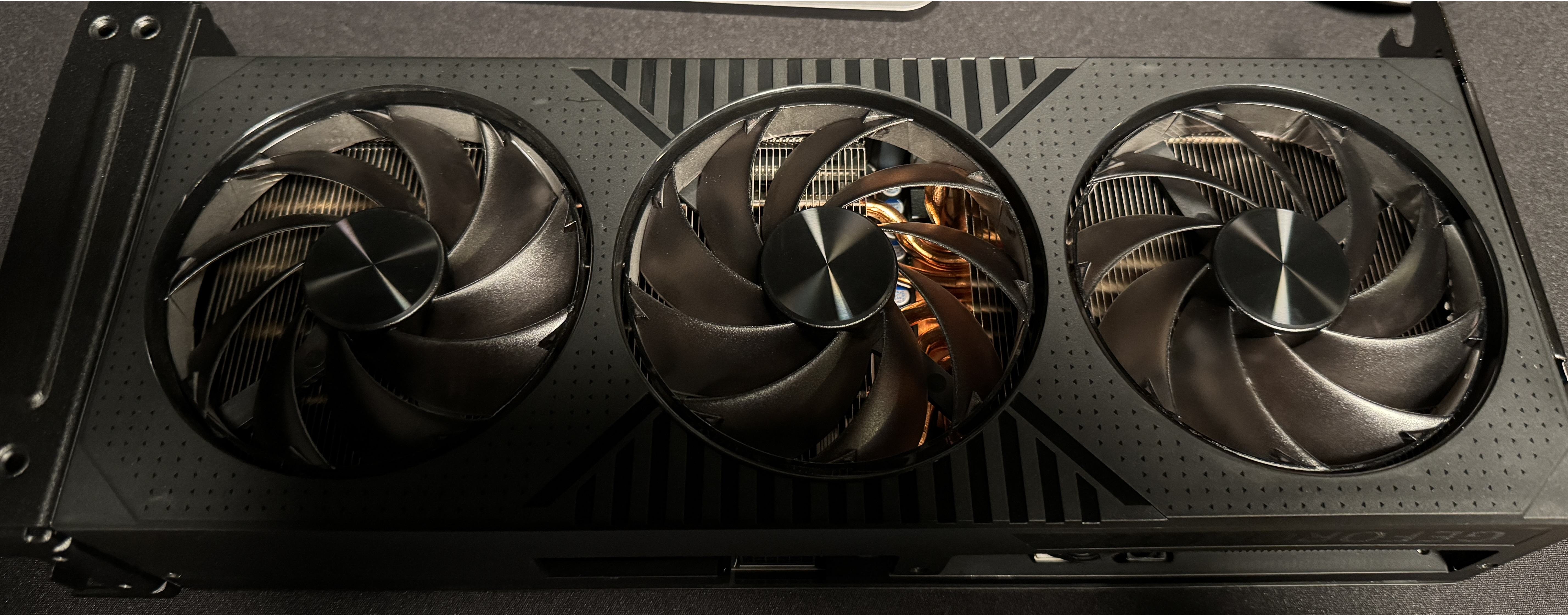

Hi,
ich würde gerne wissen ob ich die 3 Lüfter meiner 4090 durch andere ersetzen kann und welche genau dafür in Frage kämen?
Insbesondere der mittlere fällt durch eine nervige Lautstärke ohne Last auf.
Ich kann leider nicht sagen um was für eine 4090 genau es sich handelt. Sie stammt aus einem HP Omen 45L ohne genauere Bezeichnung der Graka.
Ist es eigentlich normal, dass die Blätter des mittleren Lüfters andersrum angeordnet sind?
Ich hoffe auf Hilfe :)
Ja ist normal.

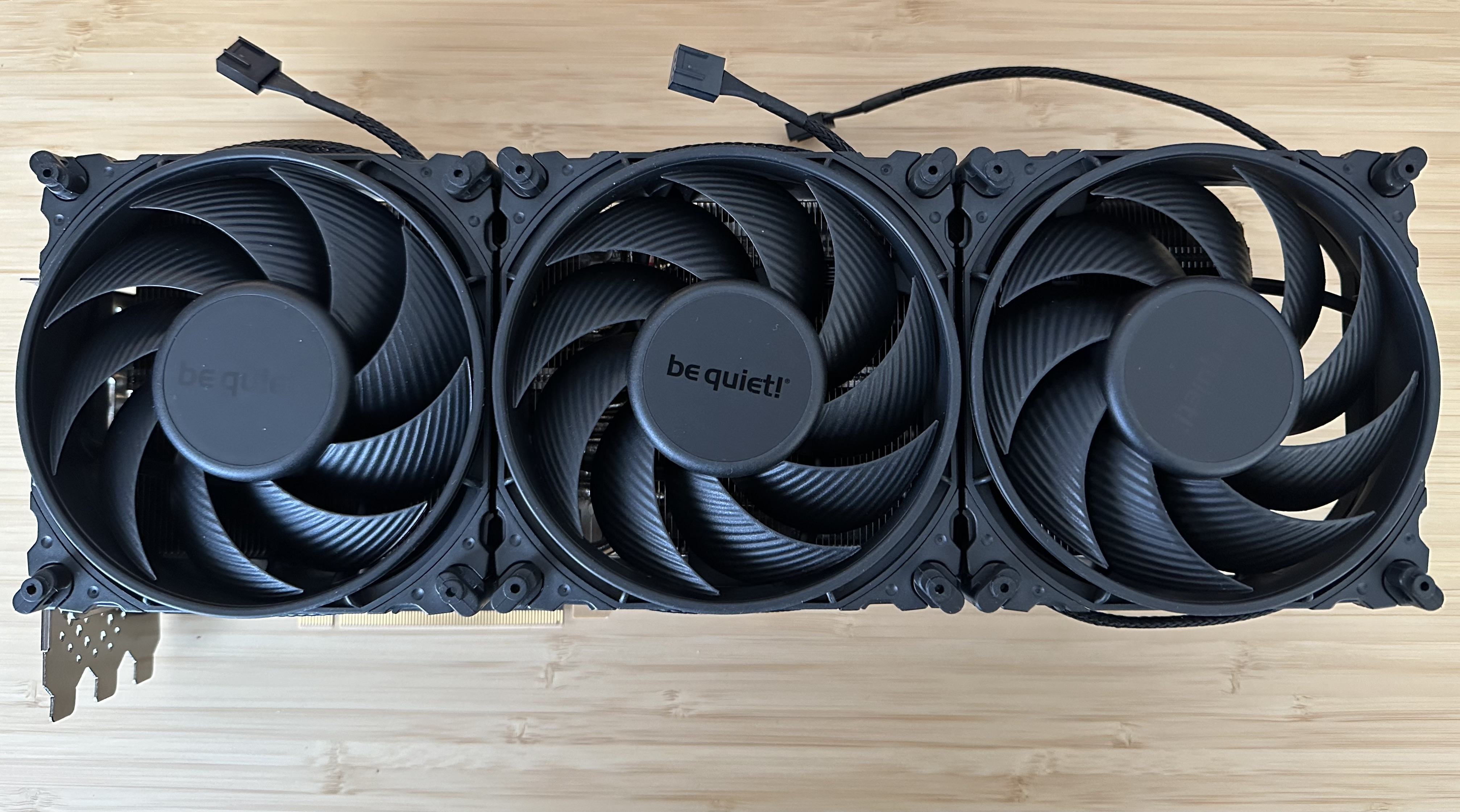

ich find das sieht doch Geil aus, na ja manche finden auch eine FE schön.

Das sieht echt gut aus. Könnte aber auch an der Perspektive liegen ;)

Habe mir jetzt entsprechende Adapterkabel von Grafikkarte PWM auf Standard 4 Pin bestellt und werde es angehen.

kurzes feedback:
hat wunderbar funktioniert. danke für die anregungen.
