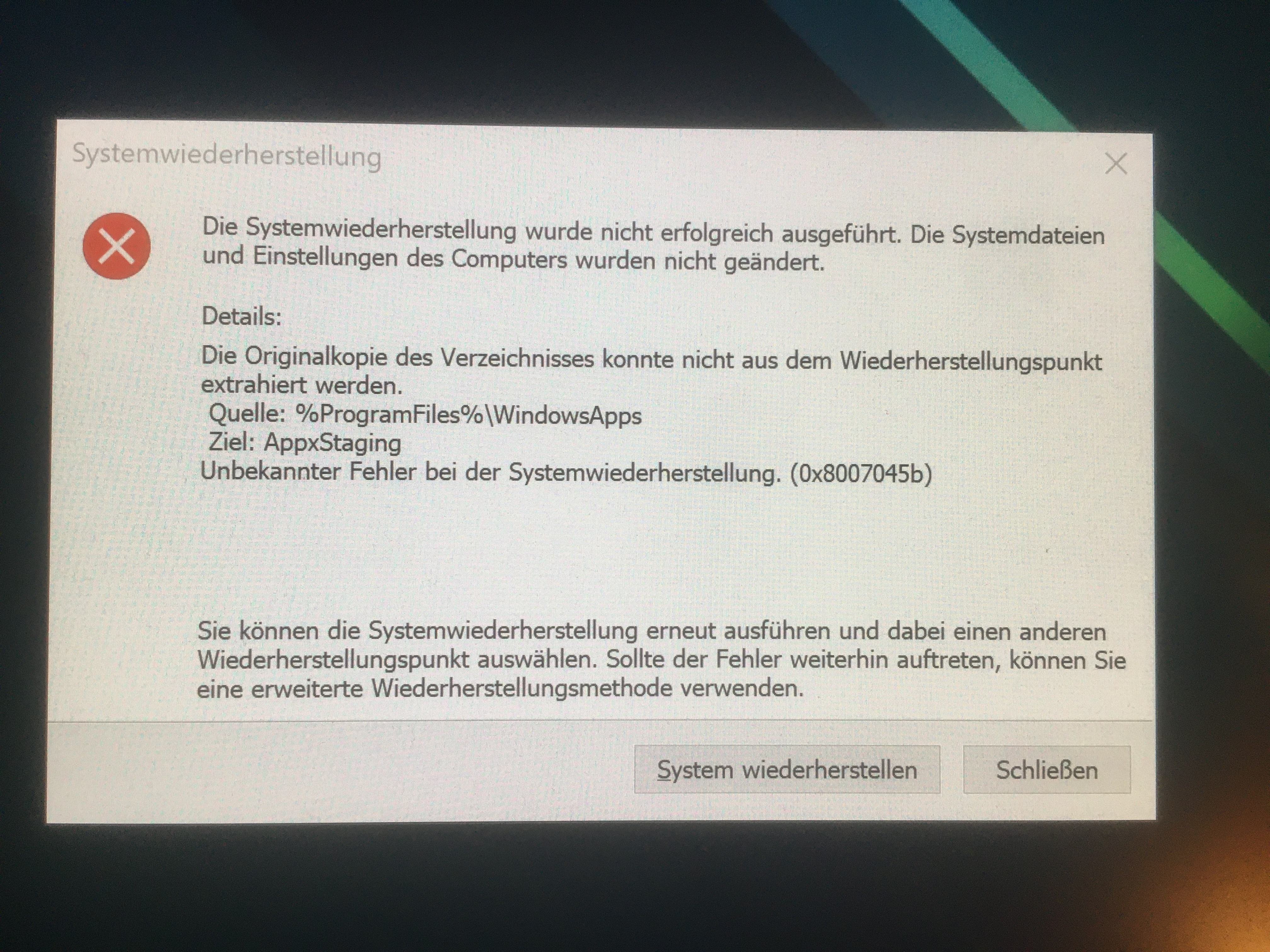

Acer Predator X27) hat nach einem Treiberupdate meiner RTX 3090 angefangen, während des Betriebs randommäßig immer wieder kurz zu Flackern....Da mehrere Lösungswege (Treiberupdate, Firmwareupgrade, Kabelwechsel usw.)....
Dann macht der neue Nvidia Grafiktreiber Probleme, in diesem Fall deinstalliert man den Grafiktreiber und installiert den Nvidia Grafiktreiber der vorher installiert war.
Mit der Windows Systemwiederherstellung hast du wahrscheinlich dein Windows zerstört.

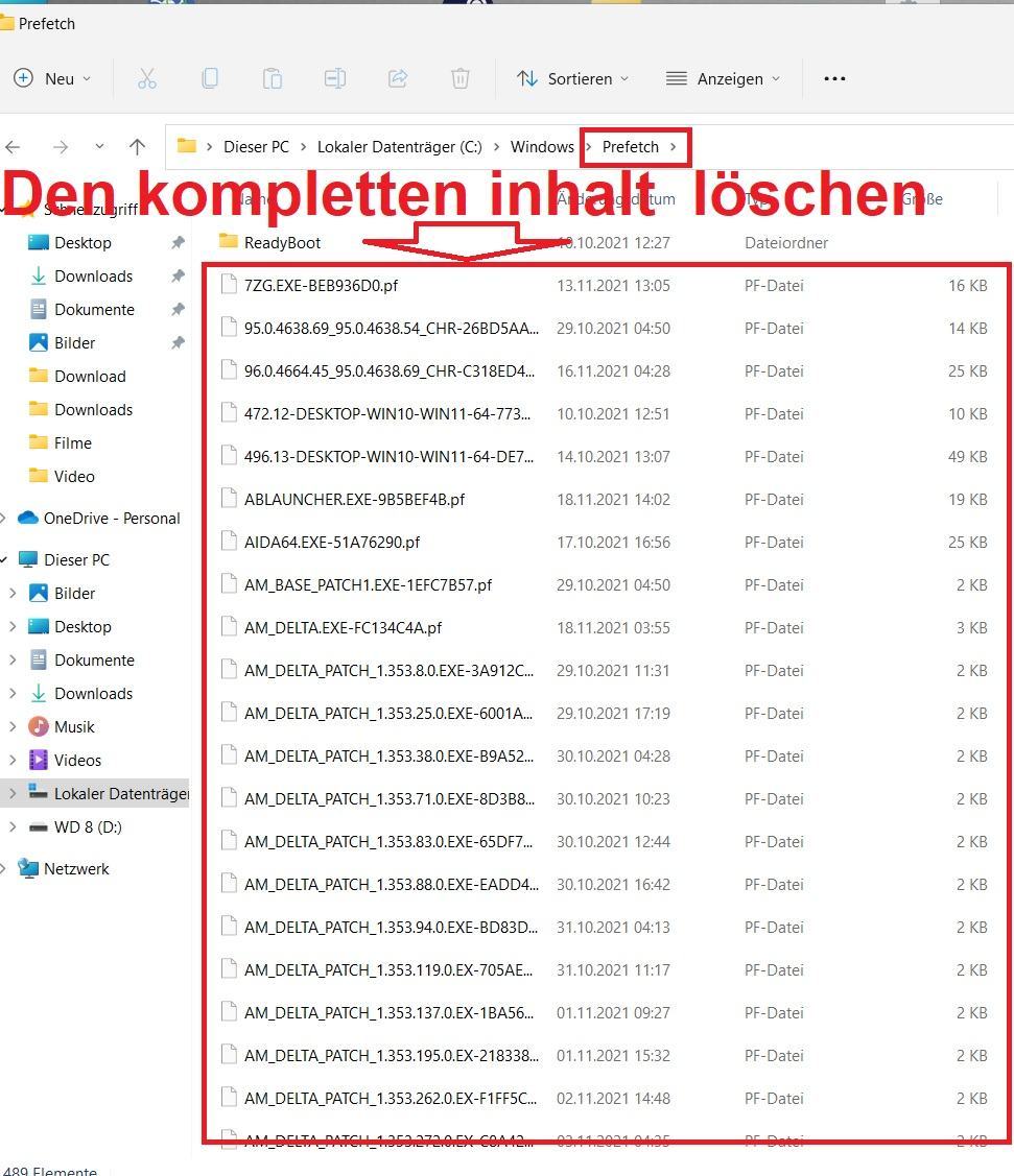

Außerdem würde ich den Inhalt vom Windows Prefetch Ordner löschen (Bild unten).
Windows legt den Inhalt vom Prefetch Ordner dann neu an, Windows Start Probleme werden damit behoben.
Normalerweise kümmert sich Windows selbst um defekte Dateien im Prefetch Ordner, das funktioniert leider nicht immer, in dem Fall beseitigt des leeren des Prefetch Ordners das Problem.

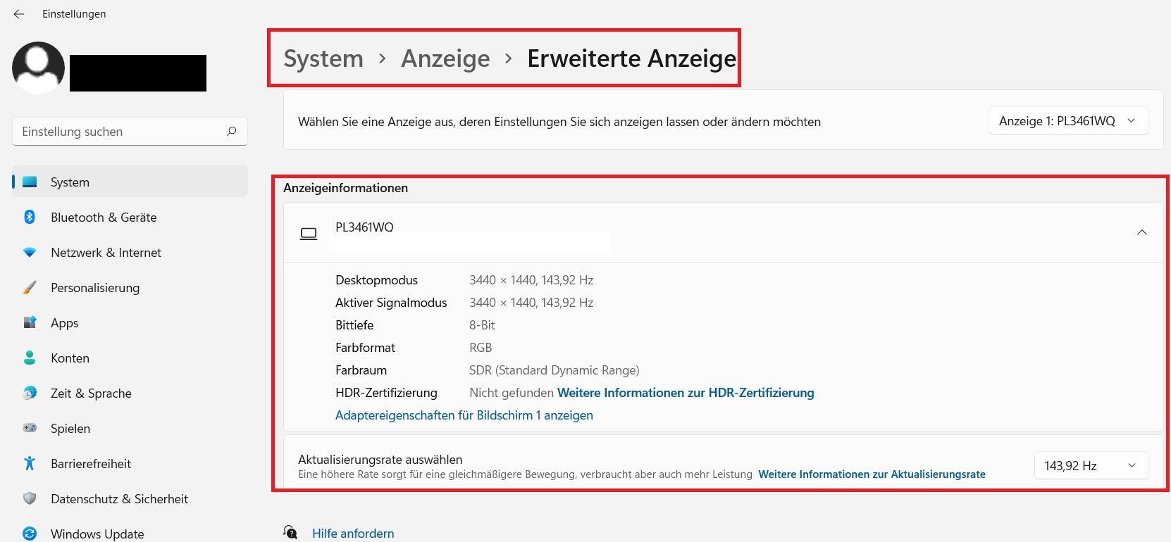

Mach mal bitte ein Bild von deiner Windows Anzeigeinformation, so wie unten auf dem Bild.
Möglicherweise kann man da schon den Fehler erkennen.

Anbei der Screenshot von meiner Anzeigeneinstellung.
Auflösung ist maximal bei 4k, der Bildschirm ist auch dafür ausgelegt. Es hat wie gesagt eine Zeitlang auch super und perfekt funktioniert.

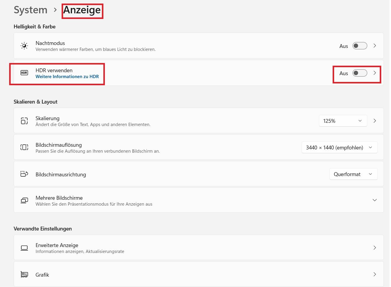

Ich glaube ich habe den Fehler gefunden.
Bei dir macht wahrscheinlich HDR Probleme, einfach HDR in Windows deaktivieren.
Das ist ein relativ häufiges Windows Problem, kaum jemand kann HDR ohne Probleme bzw. flackern nutzen.
