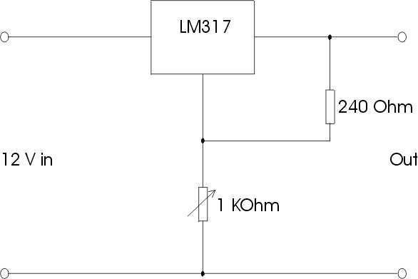

so ungefähr:
am ein- und ausgang noch je einen kondensator 100 nF ran.
noch eine anmerkung: der regelbereich geht nur bis ca.11 V. aber du könntest ja als eingang -5 (als masse) gegen +12 V nehmen. dann hast du gesamt maximal ca.16 V am ausgang.
