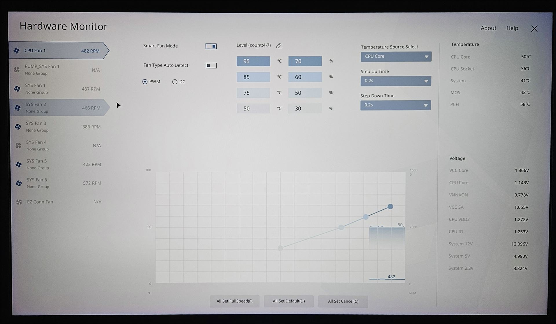

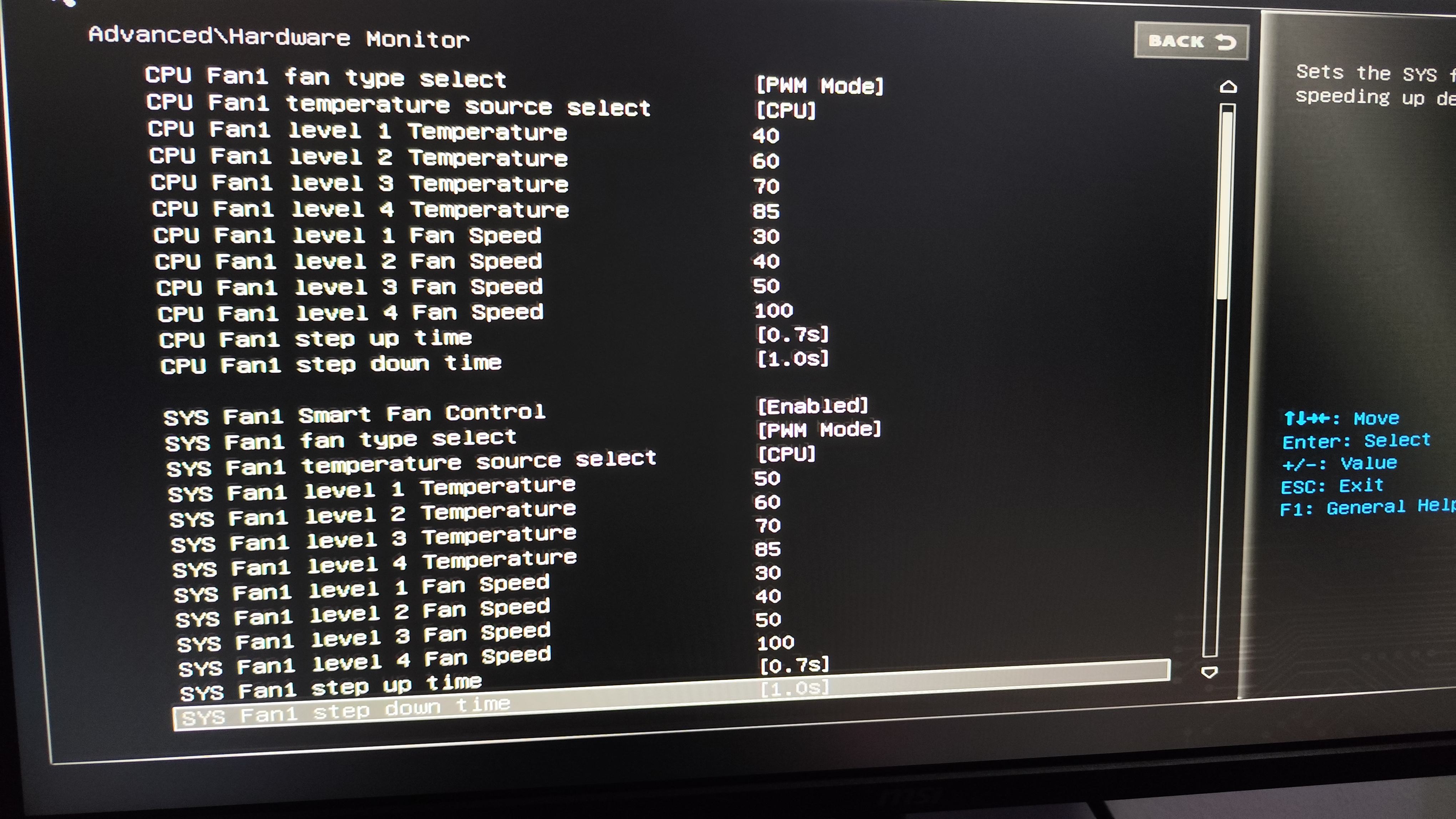

Über die BIOS Einstellungen habe ich die Lüfterdrehzahlen des CPU Lüfters und der Gehäuselüfter optimiert. Siehe Screenshot 1 im Anhang. Alle Gehäuselüfter haben die selbe Einstellungen.

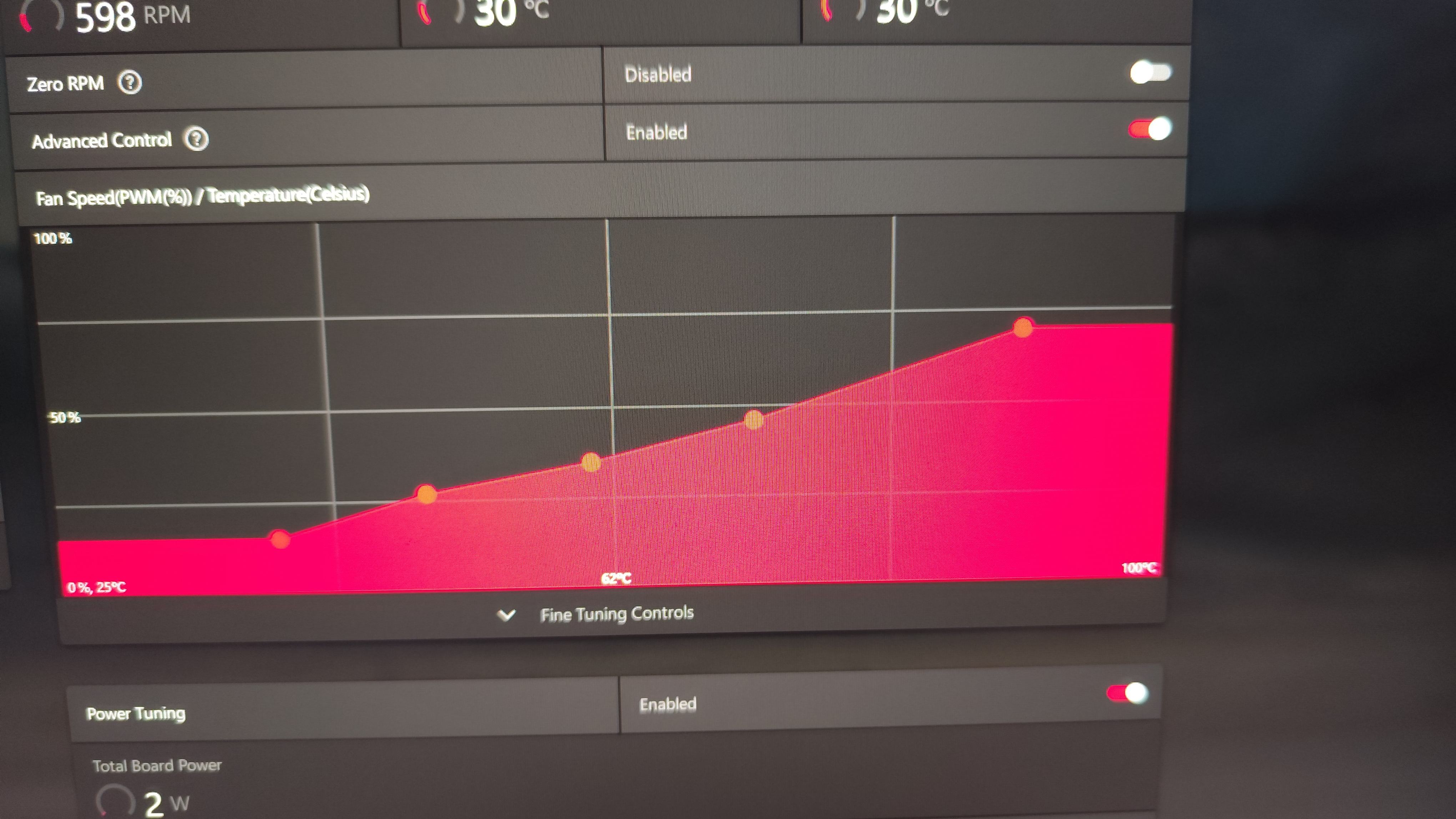

Über den AMD Treiber habe ich der GPU eine eigene Lüfterkurve verpasst, siehe Screenshot 2 im Anhang.

Dann kannst auch mal Furmark laufen lassen, vllt hat die GPU einen bestimmten Drehzahlberich der einfach unangenehm klingt.
Und zuletzt beides zusammen laufen lassen, um zu schauen wie laut das Netzteil selbst wird in wenn volle Last angefordert wird, was in Spielen zwar selten der Fall sein sollte, aber um das auch mal einzuschätzen, falls du anders zufrieden wärst.

Ich könnte mir vorstellen, dass die Temperatur der CPU beim Gaming kurz nach oben schießt und dann wegen der eingestellten Lüfterkurve die Drehzahlen von CPU und Gehäuselüftern massiv nach oben zieht. Um die Spikes abzufangen könntest du versuchen die step up time deutlich verlängern (2+ Sekunden, wenn nicht sogar 3-4) und wenn das alleine nicht hilft, die Form der Lüfterkurve anpassen.
Vor 60 °C lohnt es sich meiner Meinung nach bei Ryzen CPUs garnicht erst die Lüfterdrehzahl zu steigern, da das n Bereich ist in den sie auch im "Idle" gerne mal vollständig ausnutzen und nur für unnötige Drehzahländerungen sorgen würde.
Ähnlich zu snaapsnaaps Vorschlag würde ich auch ermitteln welche Drehzahl des CPU Kühlers überhaupt notwendig ist um die CPU bei Systemvollast (100% CPU+ 100% GPU) unter ner kritischen Temperatur zu halten. AMD gibt für den 5600 als maximal zulässige Temperatur (ab der dann auch die CPU anfängt zu drosseln) 90 °C an, und die dann als Maximaldrehzahl einzutragen.

Zur Step Up Time im Bios, da bin ich leider schon am Limit, höher geht nicht :(

Der 5 minütige Furmark Run hat aufjedenfall das von mir als zu laut empfundene Lüftergeräusch reproduziert, jedoch hier konstant und nicht in so peaks wie ich beim zocken erlebe, was auch Sinn macht da die GPU bei den Games nicht immer dauerhaft auf 100% Auslastung laufen wird..
Bevor ich mich jetzt nochmal an die Lüfterkurve der GPU setze, möchte ich gerne doch noch versuchen das Netzteil als Ursache auszuschließen. Ich weiß gar nicht, hat das Netzteil in der Regel einen Drehzahlsensor den man auslesen kann? Habe ich ehrlichgesagt noch nie in Erwägung gezogen.
