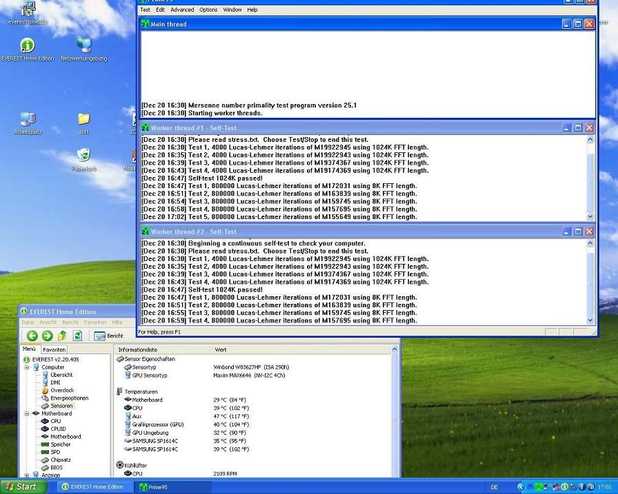

ist es normal das beim DC Prime, die Testabschnitte zur unterschiedlichen zeitpunkten beginnen? so ca, 40sek verzögerung? oder muss man beim Ocen beide extra übertakten?
nochmal ein bild, also ich habe einfach im Bios übertaktet
haste denn auch nen x2 3800 oder was hast du eigentlich? und hast du cpu treiber und dual core optimizer installed?
jo hab jetzt nen X2 3800, die siggi änder ich erst wenn ich den fertig übertaktet habe und ich meinen neuen CPU Kühler bekomme, die treiber sind alle installiert, kann es sein das ein kern schwächer ist?
ich glaub das Thema hat sich erledigt, es lag wahrscheinlich am RAM , die haben sich gegenseitig gestört, wenn man den RAM Test weglässt ist alles gleichschnell
