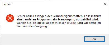

Beim Scannen ist es dasselbe: in der Kyocera-App den Scan eingestellt, geschlossen. Im Windows-Scanprogramm steht der ECOSYS M5525cdw mit 'Gerät bereit' drin - 'Scanner testen' -> wurde erfolgreich abgeschlossen ... und wenn ich dann mit 'Neuer Scan'/'Vorschau' mal was scannen möchte - Fehler - siehe jpg.

Da muß man natürlich den Twain Treiber installieren und richtig konfigurieren, dann läuft das Scannen definitiv auch!
Und zuerst installiert man da natürlich immer den KX v4 Printer Driver (6.0.1527) und keinen XPS Treiber!!!

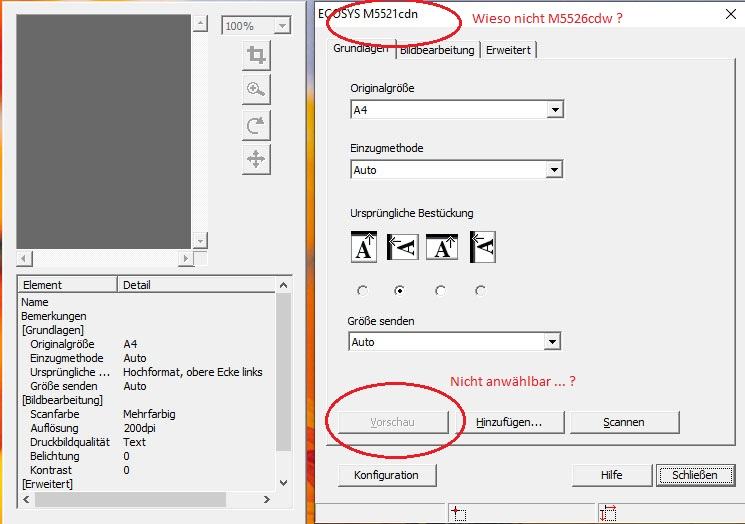

  1. Warum meldet sich der Kyocera ECOSYS M5526cdw als Scanner im Win10 Fax & Scan als ECOSYS M5521cdn? Ist das normal?
  2. Warum ist beim Scannen der Vorschau-Button nicht anwählbar?
Thx
FYI: im Detail:
  1. Der Kyocera M5526cdw meldet sich als M5521cdn - eine Unschönheit, vermutlich wird derselbe Treiber für mehrere Koycera-Modelle verwendet.

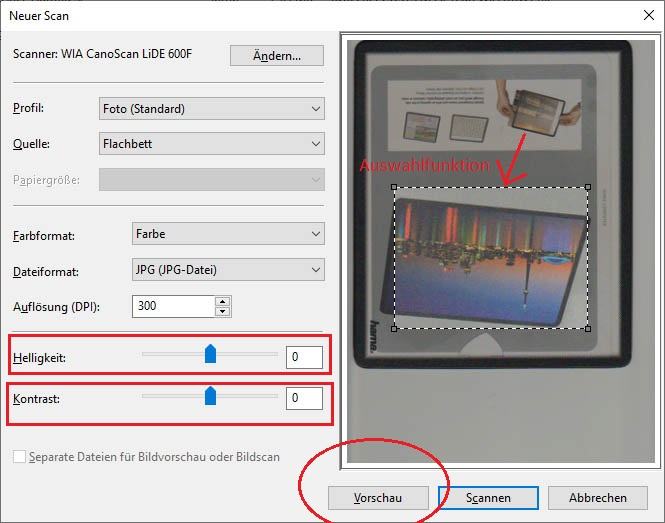

  2. Früher konnte man sogar bei preiswerten 08/15-Scannermodellen a.) erst mal auf "Vorschau" gehen, b.) danach den zu scannenden Bereich auswählen (man benötigt ja nicht immer die ganze Seite) und c.) mit zwei Schiebereglern "Helligkeit" und "Kontrast" einstellen und damit Einfluss auf die Belichtung nehmen.
So wie es aussieht, kann der Kyocera (oder dessen SW) 2.) gar nicht: der Kyocera-Support hat mich auf die App "Kyocera Print Center" verwiesen, ich solle das mal aufprobieren - diese App stellte sich aber lediglich als eher umständlichen Klickibunti-Kachel-Überbau über den Treiber dar - mehr kann die auch nicht. D.h. keine Auswahl des zu scannenden Bereiches sowie keine Einflussnahme auf die Belichtung -> weiße Seiten mit wenig Text werden hellgrau statt weiß.
Anbei ein Screenshot von der Kyocera-Einstellungsseite sowie von der Einstellungsseite eines uralten, billigen Canon-Scanners. Früher war alles besser...

Was gibt es denn für Optionen unter Bildbearbeitung? Da versteckt sich ja zumindest die Einstellung für Helligkeit und Kontrast. Darf wohl nicht auf Auto stehen und Kontrast ist nur bei Farbe verfügbar.
Hast du den Einzug mal auf Flachbett statt Auto gestellt? Sind dann Vorschau und die Zuschneidefunktion verfügbar?
Edit: Die Scan-Einheit scheint bei den beiden Modellen identisch zu sein, daher wurde wohl der gleiche Treiber verwendet.
Was gibt es denn für Optionen unter Bildbearbeitung? Da versteckt sich ja zumindest die Einstellung für Helligkeit und Kontrast ...
... Einzug mal auf Flachbett statt Auto gestellt ....
Danke für den Hinweis ... ja, im normalen Windows- Fax & Scan geht dann etwas mit Zuschneiden & Helligkeit/Kontrast :-) , wenn man Einzugmethode 'Scannerglas' nimmt (im Klickibunti Kyocera Printcenter hab' ich nichts gefunden)...
