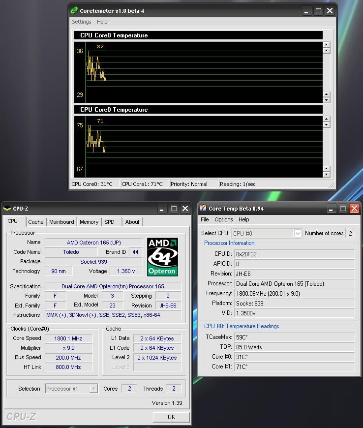

vielleicht hat einer von euch eine Idee wie es zu diese krassen Unterschied von 40° kommen kann. Der PC läuft zwar aber stürzt gerne mal ab und schaltet sich aus. Habe die Core Temps auch mit Everest mal ausgelesen mit dem gleichen Ergebnis. Ich habe zwar schon in verschiedenen Foren gelesen das ein geringer Unterschied durchaus üblich ist aber das ist mir doch etwas zu krass.
Habe ein Asrock Dual Sata2 (neustes BIOS)
Lüfter (Thermaltake GoldenOrb) frische wärmeleitpaste drauf und sitzt sehr gut auf der CPU.

Wie warm wird der Kühler (z.B.: mit der Hand testen 40C° oder 70°C sollte man schon merken!). Wenn er z.B.: 40°C warm ist, dann passt was nicht mit der Lage Kühler/CPU. CPU Oberfläche ist plan? Das köpfen der CPU glaube ich ist nicht sinvoll beim AMD, da es sowieso nur 1 DIE gibt.

Also da geht irgendwas nicht mit rechten Dingen zu. Wenn der Kühler wirklich sauber sitzt und selber nicht sehr heiß ist, dann würde ich das Teil auf Garantie einschicken.

Das wird dem Luxxer in diesem Fall leider nicht viel weiterhelfen!
Ausserdem hat ein Dualcore zwar nur *1 Die*, das ist korrekt - aber eben doch zwei vollständige Kerne mit allem durm und dran - auch 2 Temperaturen die über Diode/pin ausgelesen werden (über Kalibrierungsgenauigkeit dieser Temps können euch Mattino und Mr.Mito was dazu sagen) ;)
Wenn der IHS nicht sauber sitzt, kann der Kühler/Kühlkörper so plan sitzen wie er nur kann. Die Temperatur zwischen Kühler/Kühlkörper und IHS-Oberfläche ist nicht identisch mit der jeweiligen Coretemperatur.
Von etwaigen Auslesefehlern des verwendeten Tools mal abgesehen...
--> CORETEMP
Ist leider kein Einzelfall - gab ne Reihe von Steppings/Herstellungswochen bei den Dualcores (X2-Opteron) die teilweise schlecht sitzende IHS verbaut hatten (Schieflage DIE/IHS oder fehlende WLP) :-[

Ich vermute einen Auslesefehler, da über 70°C schon sehr hart sind.
hmm, da bin ich mir net so sicher.
unter last hat mein 170er auf einem kern 60 auf dem anderen kern 70°C.
sind zwar "nur" 10°C, aber 70 ist halt auch bei mir der wert, bei dem prime genau auf dem kern abkackt ;)
also daher würds passen...
die frage ist eher, von vlt die anderen 40°C net zu niedrig sind und beide kerne schlecht gekühlt werden ;)

Auslesefehler glaub ich nicht, da er schreibt: "Der PC läuft zwar aber stürzt gerne mal ab und schaltet sich aus." Also würde ich sagen, dass wirklich 70°C anliegen!

Also ein schlecht Sitzender IHS macht keinen Tempunterschied aus, das sieht man ganz einfach daran, das bei vermeintlich gut sitzenden IHS'es bei Belastung auf nur einem Kern die Temp auch auf dem anderen deutlich ansteigt, in summe gleichen sich beide Temps an, weil die Cores beide sehr nahe zusammen sitzen!
Ich tippe auf Auslesefehler!
Es kann sein das durch Lufteinschluss unterm IHS die Temp wirklich 70°C beträgt, aber dann darf der andere Core nicht weniger anzeigen!
Oder der Kühler ist nicht richtig drauf, bzw. oder sowas
aber dann darf wie gesagt der andere Kern nicht so nen riesen Unterschied anzeigen, das sind in der regel nur 1-2°C oder sowas!
Wie gesagt die Temps gleichen sich an alles andere sind Auslesefehler!
...kann ich dir nicht ganz zustimmen, fdsonne ;)
wenn man selbst schon einige IHS-Verpflanzungen hinter sich gebracht hat, weis man sehr wohl, wie schnell man sich *Hotspots* und dergleichen durch unsachgemäss montierte Heatspreader zuziehen kann.
Teilweise hatten wir hier zu Hochzeiten der X2 3800+ Manie zahlreiche solche Fälle *ab Werk*...
Wenn man Auslesefehler definitiv ausschliessen kann, bleibt nur diese ernüchternde Wahrheit übrig. Temperaturangleichung hin/her ;)
:wink:

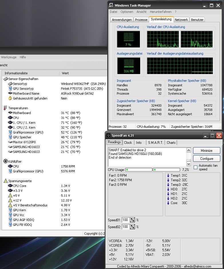

So erstmal Dank für die Antworten.
Da ich selber Fachinformatiker bin und beim Montieren von Computerkomponenten darauf acht gebe das alles Passt würde ich sagen
das es an einem falsch montierten Lüfter nicht liegen kann.
Der Lüfter wird so ungefähr nach 1h 50~60° warm (geschätzt).
Im Bios wird ja nur eine Temp angezeigt und die steht beträgt immer so um die 30~40°C
Was ich noch gemerkt habe ist das der 2. Core immer etwas mehr ausgelastet ist
,aber das rechtfertigt noch nicht diesen Unterschied. Sind so 5 - 10 % mehr...
Kann es sein das es vielleicht auch am Mainboard liegt?
Habe mir mal ein neues geordert mal schaun was dabei raus kommt. Wobei es schade ist, denn hatte bis jetzt nie Probleme mit dem Teil.

Na gut, wenn er wirklich abstürzt - das habe ich überlesen, dann ist wirklich etwas dran. Das sollte man dann reklamieren. Der Kühler sollte aber richtig darauf sitzen. Bei allen anderen Dingen würde ich mich nicht daran vergreifen, denn das IHS-Experiment muss nicht sein.

Will mich mit Dir nicht kabbeln, Erfahrungen sind in gewisser Weise ne rein subjektive Sache - der Vergleich mit der Herdplatte hinkt eben etwas. Es genügt beispielsweise, wenn man eine Dualcore-CPU ohne IHS und ohne WLP betreibt - Hotspot(s) lässt grüssen - ein Core ~normal, ein Core kurz vorm Platzen. Alles schon erlebt! ;)
@griever_s: Im Zweifelsfall würde ich die CPU beim Händler durchchecken lassen, bevor Schlimmeres passiert.

Ja ich denke auch das ich ihn zurück schicken werde, aber da ich in den nächsten tagen ein neues Board bekomme (ASUS A8R32-MVP Deluxe) werd ich
mal schauen wie es dort ausschaut, vieleicht hat ja mein MB ein schuss weg...

Du hast schon Recht mit den Erfahrungen, und ich will ja auch net streiten, aber gerade bei der Temp spielen noch so viele ungekannte Faktoren mit rein, ...
Kann ja auch einfach sein die Temp Diode hat nen Schuss oder was auch immer!
Denn Physikalisch ist es eher nicht möglich so einen Temp Unterschied auf so kleinem Raum zu erzeugen, ...
Da der DIE ja aus einem Material besteht und somit fest verbunden ist!
Merkt man an so vielen Gegenständen, wenn man se an einer Seite richtig heiß macht, dann ist die andere Seite auch irgendwann heiß!
Die Wärme gleicht sich an sozusagen!
Anders ist es physikalisch nicht begründbar, aber schluss jetzt!
Am besten die CPU geht zurück und er schaut ob die neue besser ist, ...
