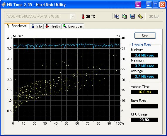

Hier der Benchmark der 640er Plate:

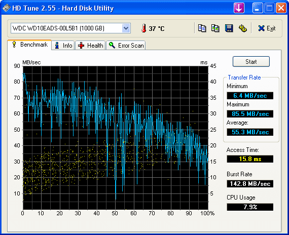

Und hier der Benchmark der 1TB WD Green im Wechselrahmen. (Dort wird gerade etwas runtrgeladen).
Die Werte der 640er erscheinen mir aber arg niedrig.
Ach so es handelt sich um große Videodateien.

Die 1TB läuft über eSATA ? - sieht gut aus
Die 640er Läuft über USB ? - auch dann sollten ~30 drin sein - Link
Sollte die 640er über SATA laufen, dann ist möglicherweise etwas mit dem Kabel nicht OK.

beim bench der 640 warste auch weider irgendwie mit was andeerm auf der platte am rummachen, oder?
@kolgani
schau dir den Benchmark der 640er an - das hat nichts mit GLEICHZEITIG zu tun

die 640er ist direkt am Sata Port angeschlossen. Beim Benchmark habe ich auch runtergeladen und entpackt (jdownloader).
mach doch bitte mal ne bench OHNE das irgend was anderes auf die platte zugreift.

Doch die 640er liegt immernoch bei 4MB/sec. Die 320er hat auch noch dieselbe Leistung wie mit dem anderen Kabel.
Alle Programme sind ausgeschaltet.
Vor ca. 6 Wochen hatte ich die 640er schonmal nei HD Tune getestet und damals war der Speed viel schneller.
