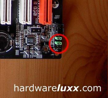

also ,ich hab ein 5.1 System an meinem Neo2 hängen.
Da ich aber auch nicht immer aufdrehen kann, will ich alternativ noch Kopfhörer betreiben, ohne das 5.1 System abklemmen zu müssen. Leider hab ich das bisher nicht gebacken bekommen, kann mir vielleicht jemand verraten, wo ich den kopfhörer anschließen muss und was ich sonst so (im Treiber/Soundman/Windows oder sonstwo) einstellen muss, damit das endlich geht?
Vielen Dank und Grüße :)
Geht z.B. über ein Frontpanel. Sobald dort etwas eingesteckt wird, werden alle restlichen Lautsprecher stumm stumm geschaltet. Treiber benötigst du keine.

na am backpanel. wo sonst? es gibts ja so Y-Adapter, aber dazu müsste ich wissen, an welchem ausgang man den kopfhörer anschliessen muss.
beim nf7-s hatte ich die möglichkeit, über den line-in nen weiteren ausgang zu schalten... aber naja. der sound auf dem board ist eh fürn anus, ehrlich... das rauschen und piepen unter last... unmöglich. ich überleg schon mir ne audigy zu kaufen...
auf der verpackung? im manual steht noch was von gejumperten anschlüssen aufm board, also da wo ich den frontpanel anschliessen wollte. vielleicht liegts daran...

attachment.php
Hiermit geht genau das was du willst! Habe ich selber genutzt!
