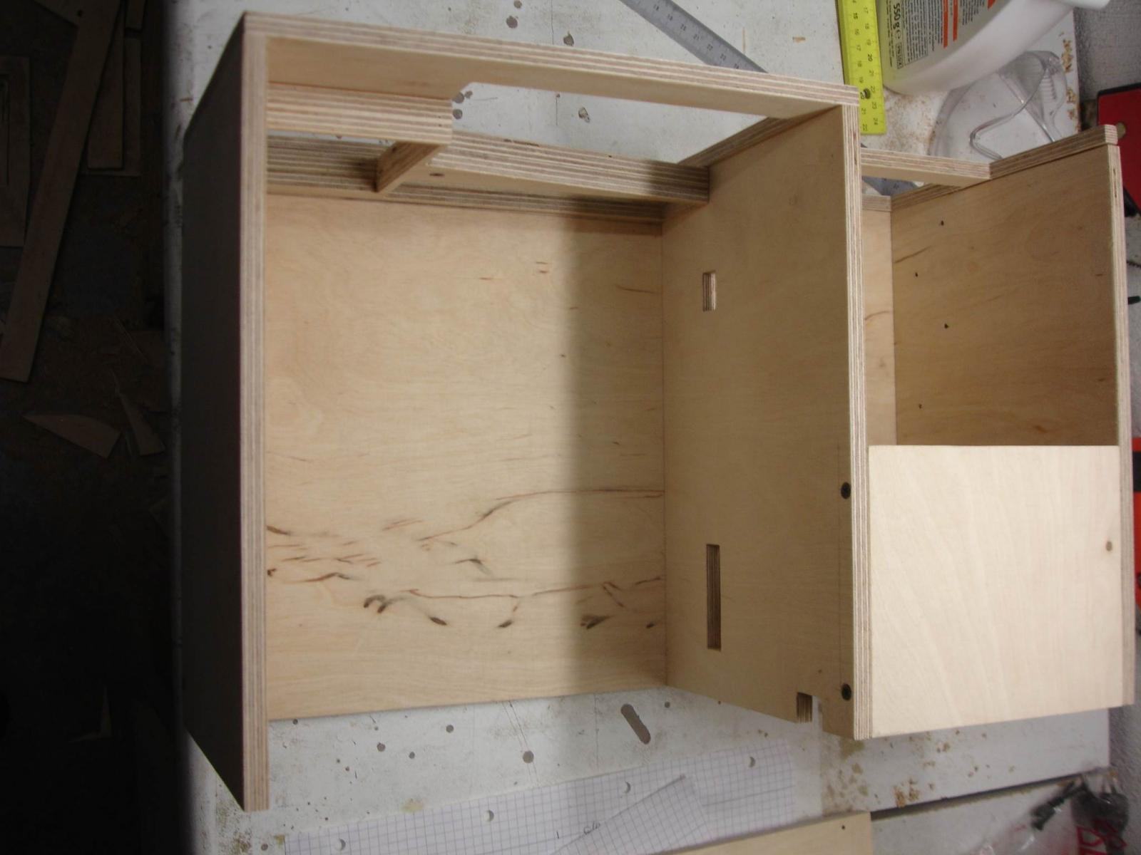

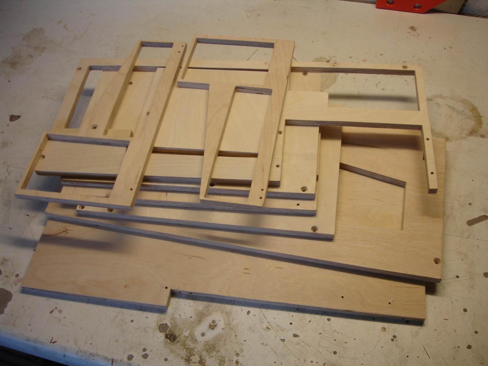

Als Hauptmaterial nutze ich Birke Multiplex 9mm, allerdings wird hierbei nichts geklebt, sondern alles geschraubt, was spätere weitere Anpassungen erleichtert.

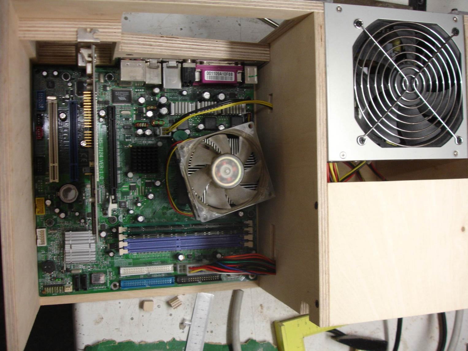

Grob kann man das Gehäuse in zwei Abschnitte gliedern. In den unteren Teil kommt mobo+Cpu+Gpu. Das Mainboard steht senkrecht mit den Anschlüssen nach hinten. In den oberen Teil kommt Netzteil, Laufwerk und der Wechselrahmen und die die Kabel werden darin verstaut. Das Netzteil steht hochkant und ist zur Seite hin sichtbar, Wechselrahmen und Laufwerk stehen auch senkrecht daneben.

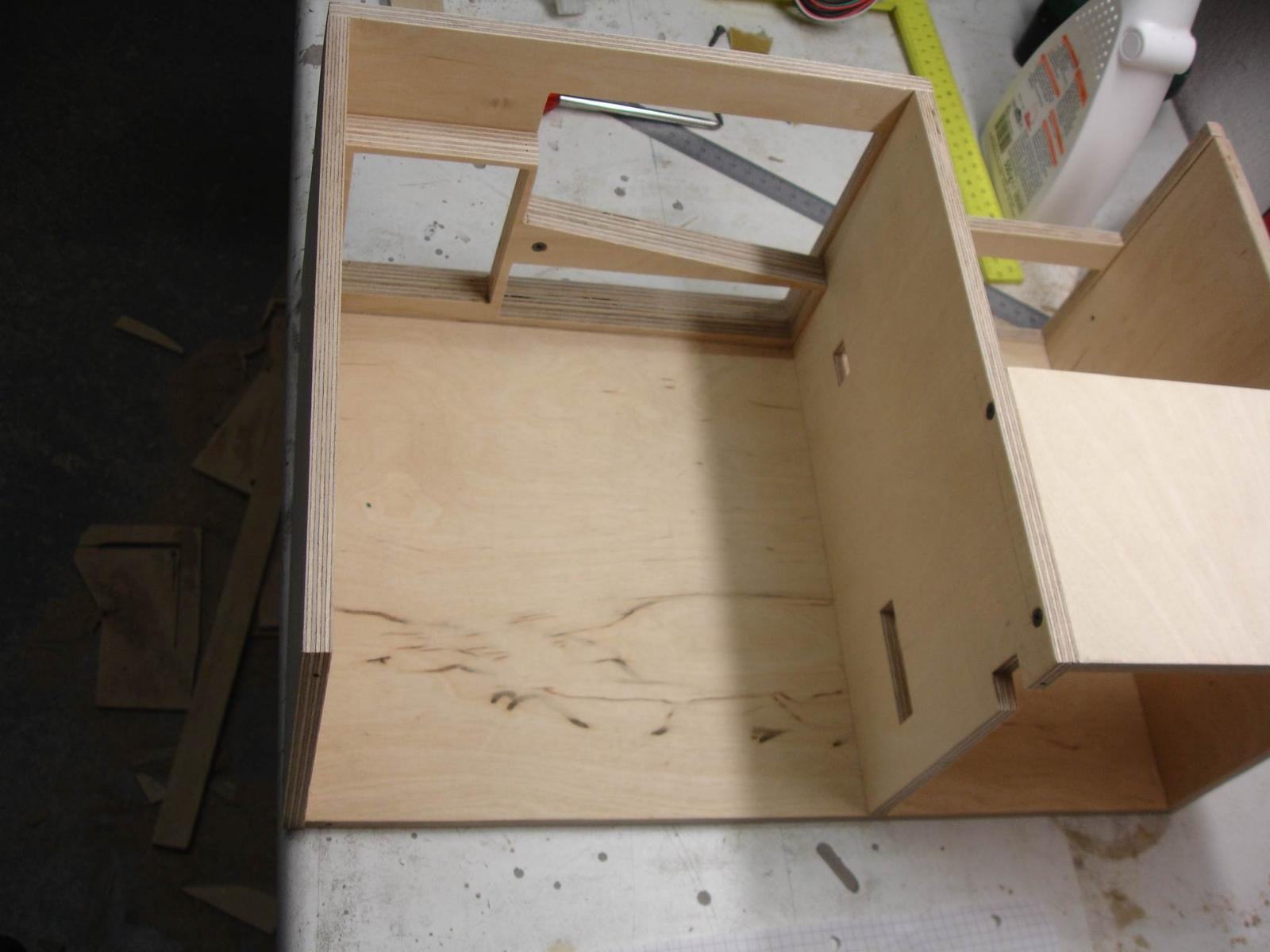

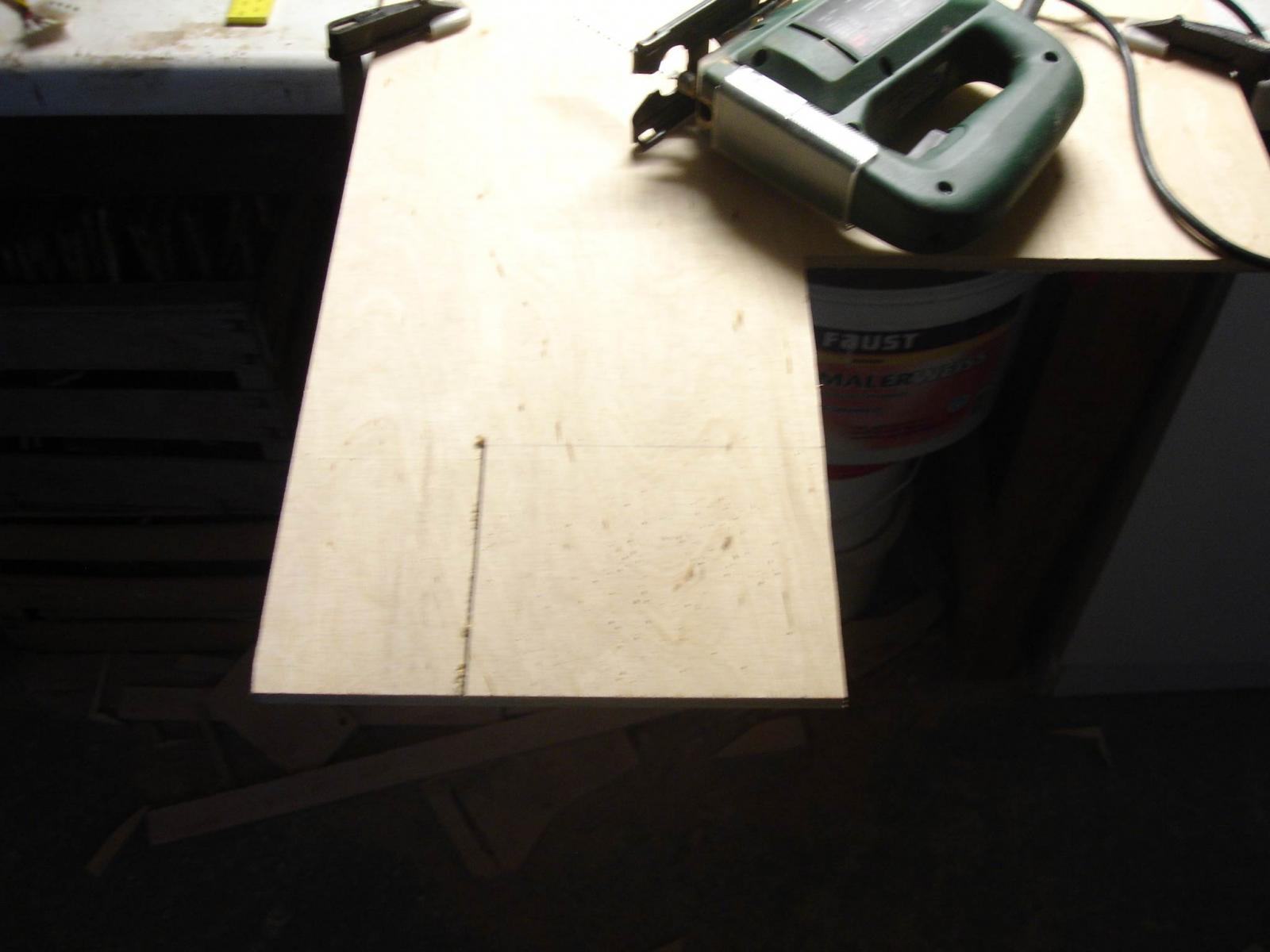

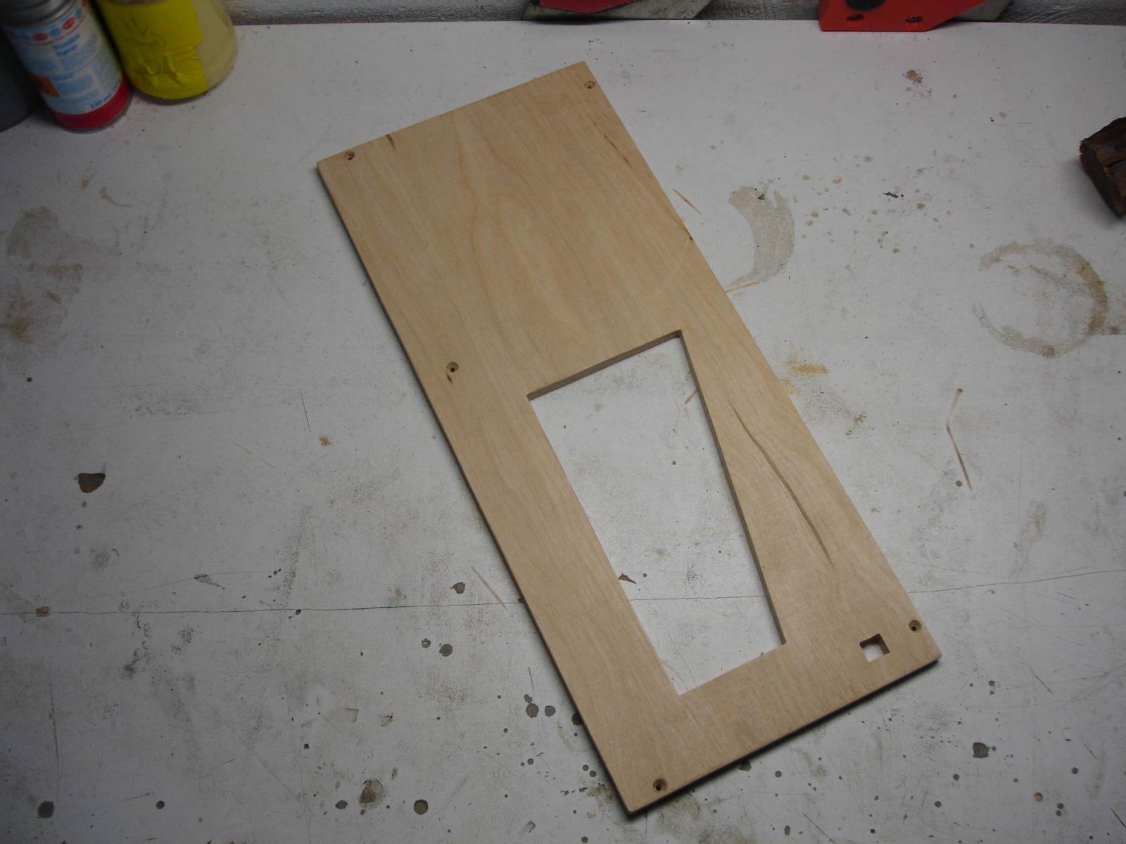

Angefangen hat alles mit der Grundplatte

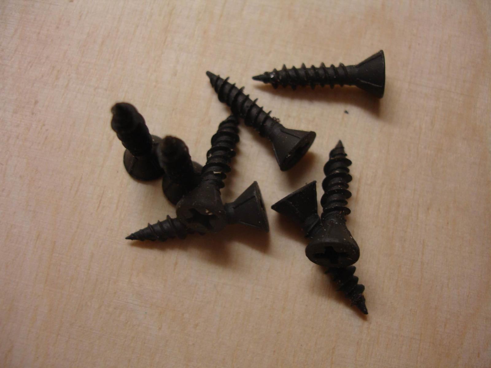

Für das Gehäuse nutze ich kleine Trockebauschrauben.

Die nächsten Bilder sind leider in einem deutlich weiteren Zustand.

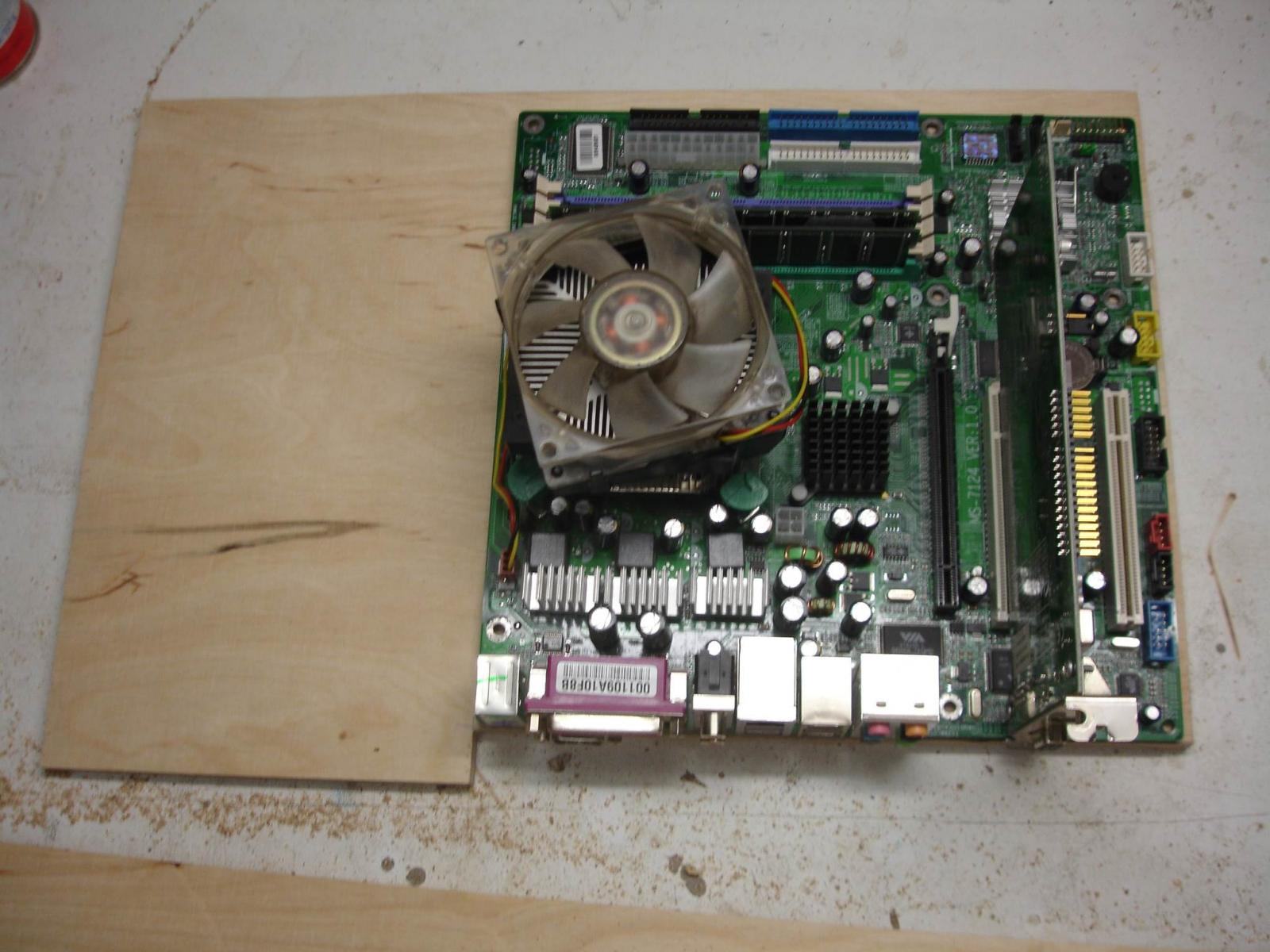

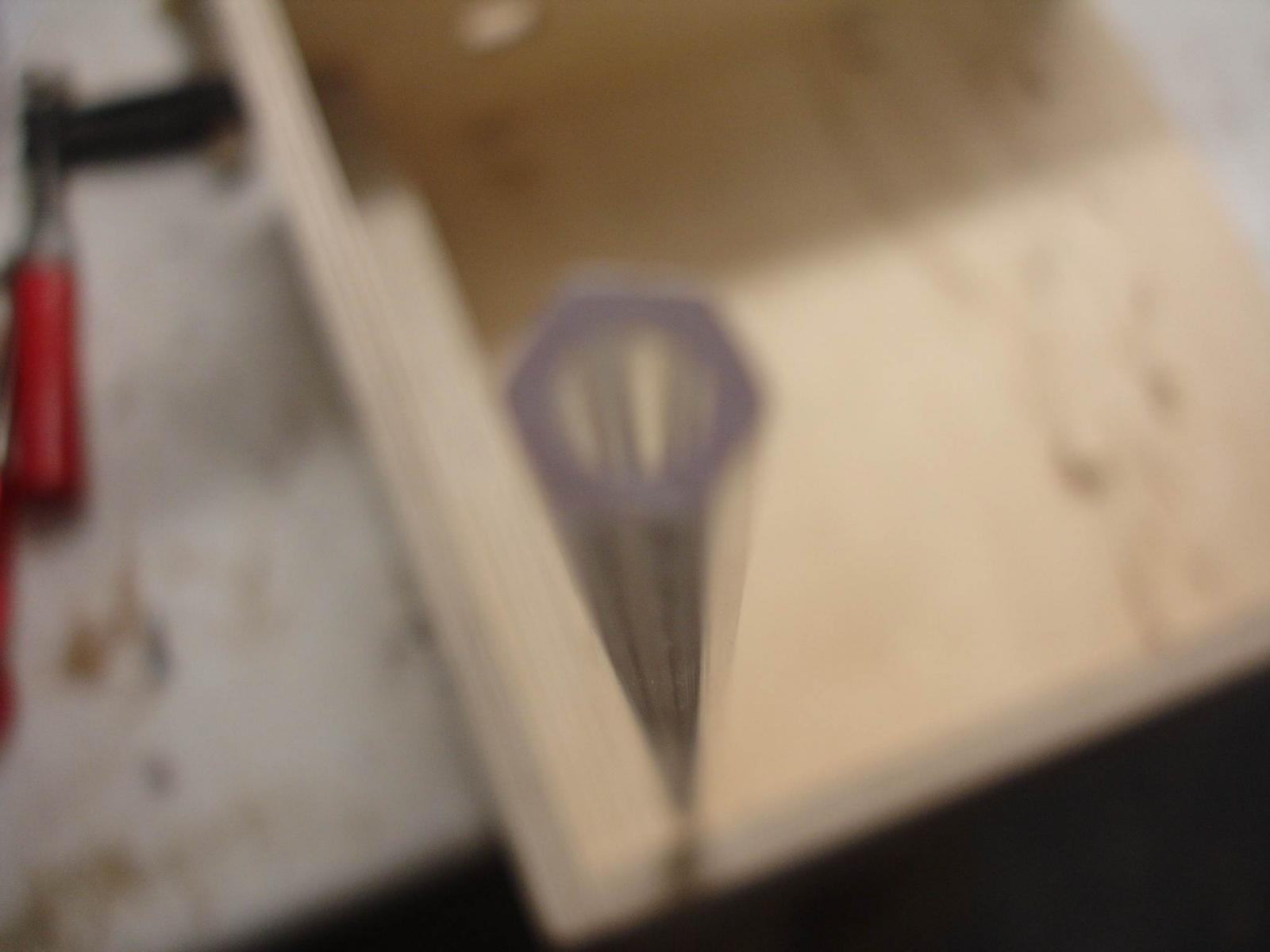

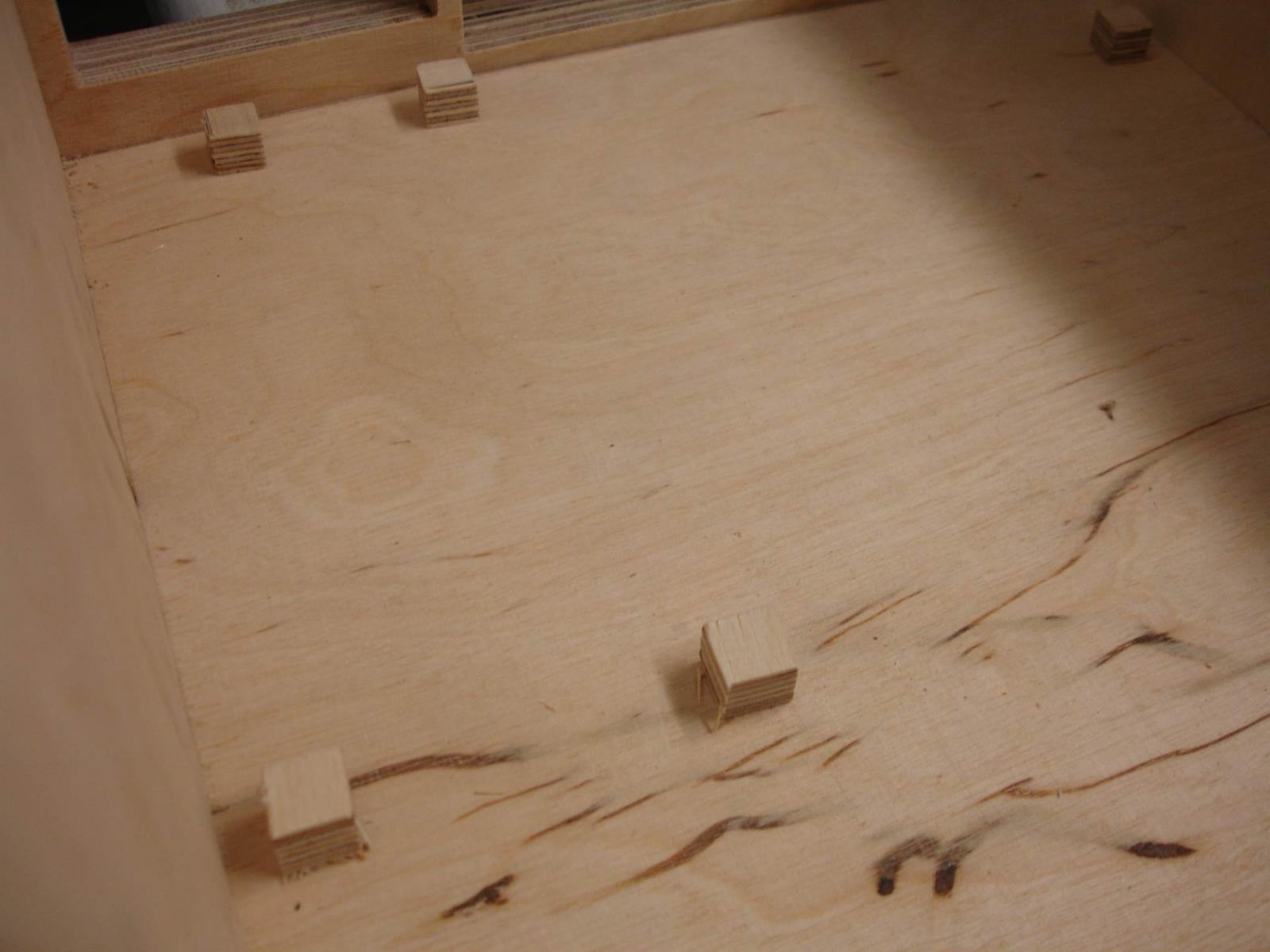

Hier habe ich mal probeweiser Abstandshalter aus Holz gemacht. Die haben mir aber nicht gefallen, also hab ich ein Plastikrohr genommen (Das unscharfe etwas im darauffolgenden Bild)
Hier nochmal probeweiser mit Hardware bestückt.

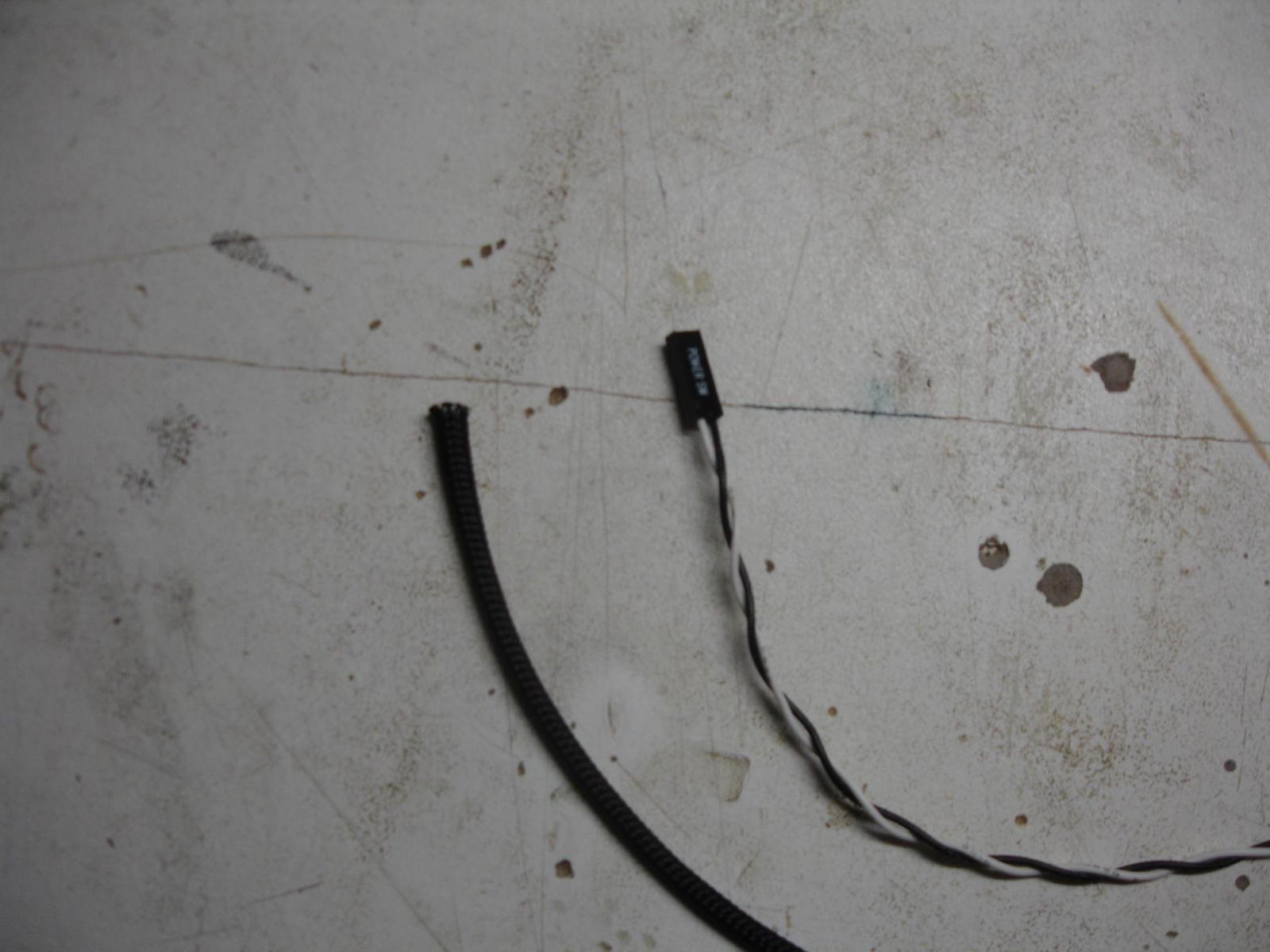

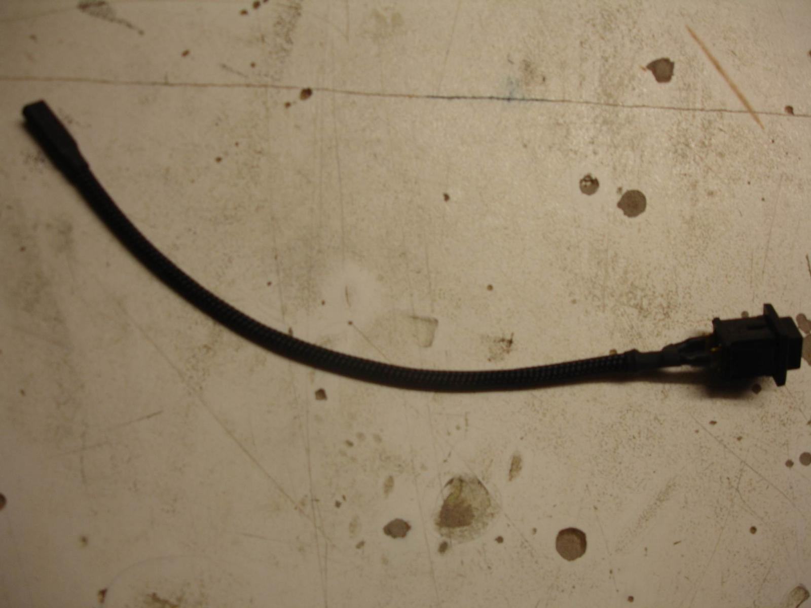

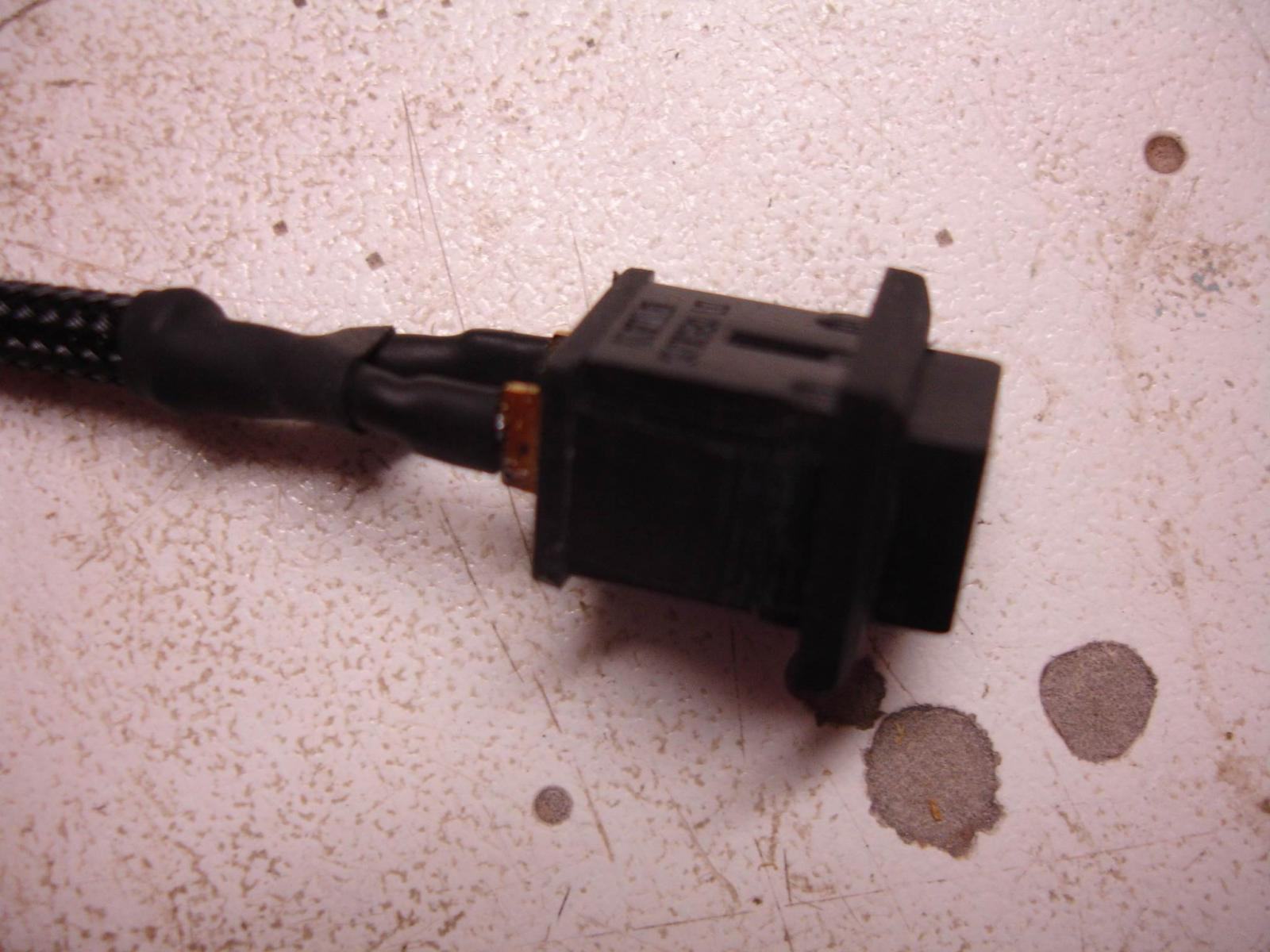

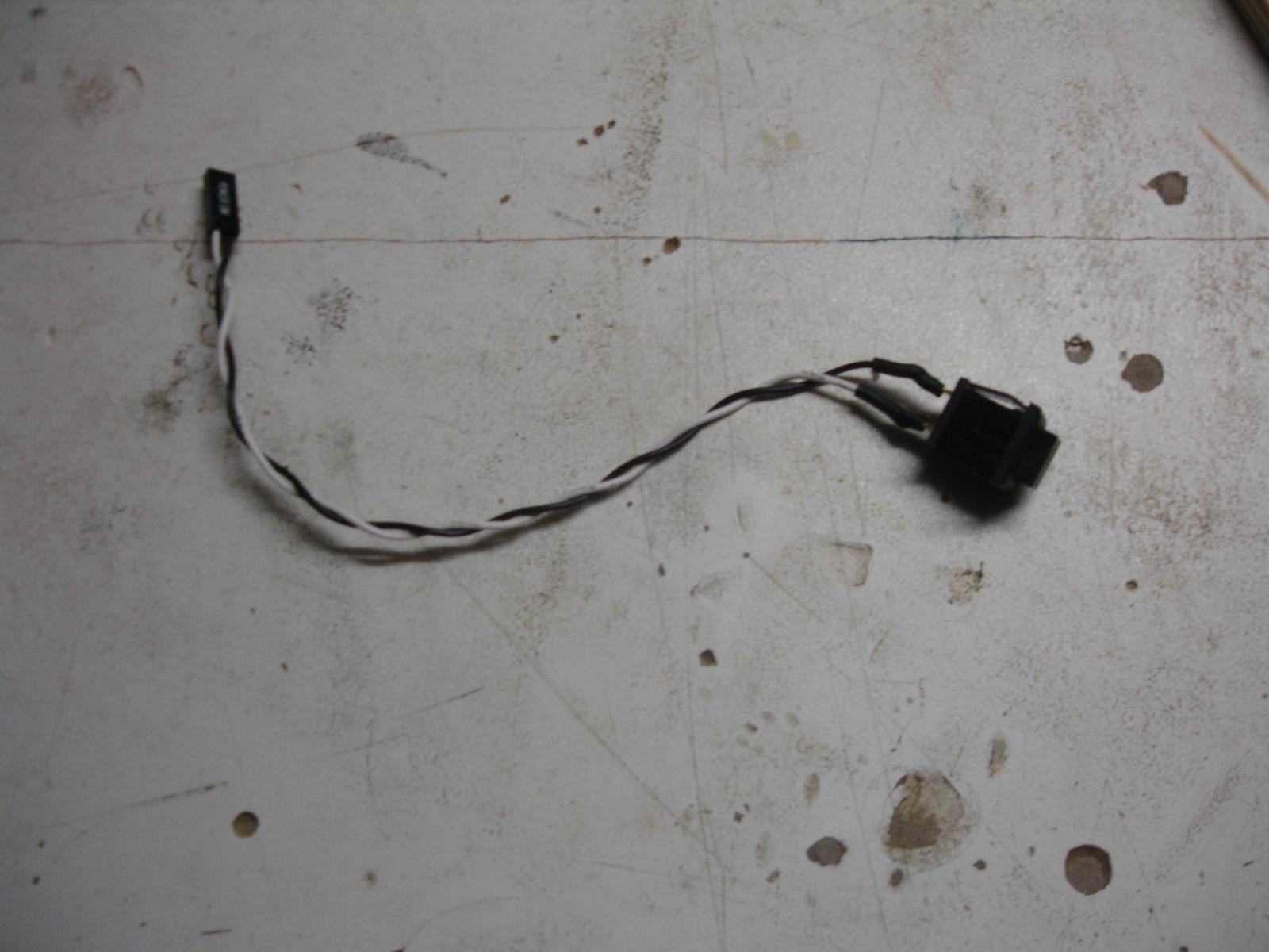

Dann hab ich mich um den Powertastergekümmert, was zunächst problemlos geklappt hat. Das Blöde war, dass da noch das Sleeve über den Stecker musste, aber nicht wollte. Also nochmal am Taster auseindandergelötet, Sleeve drüber und wieder zusammengelötet.
Soweit zum Stecker

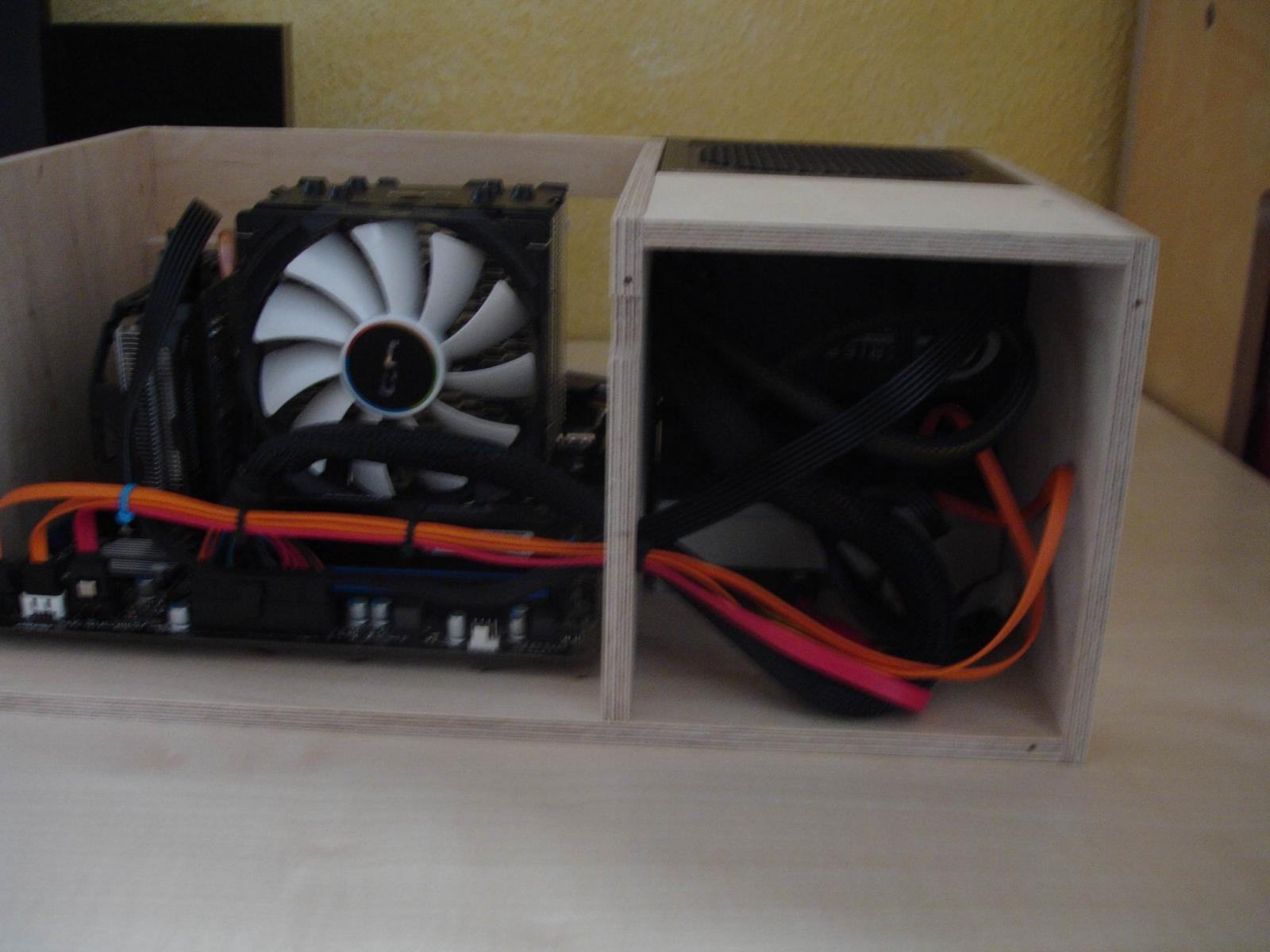

Nachdem die Front soweit einsatzbereit war, konnte ich nicht widerstehen und hab mal die Hardware eingebaut.

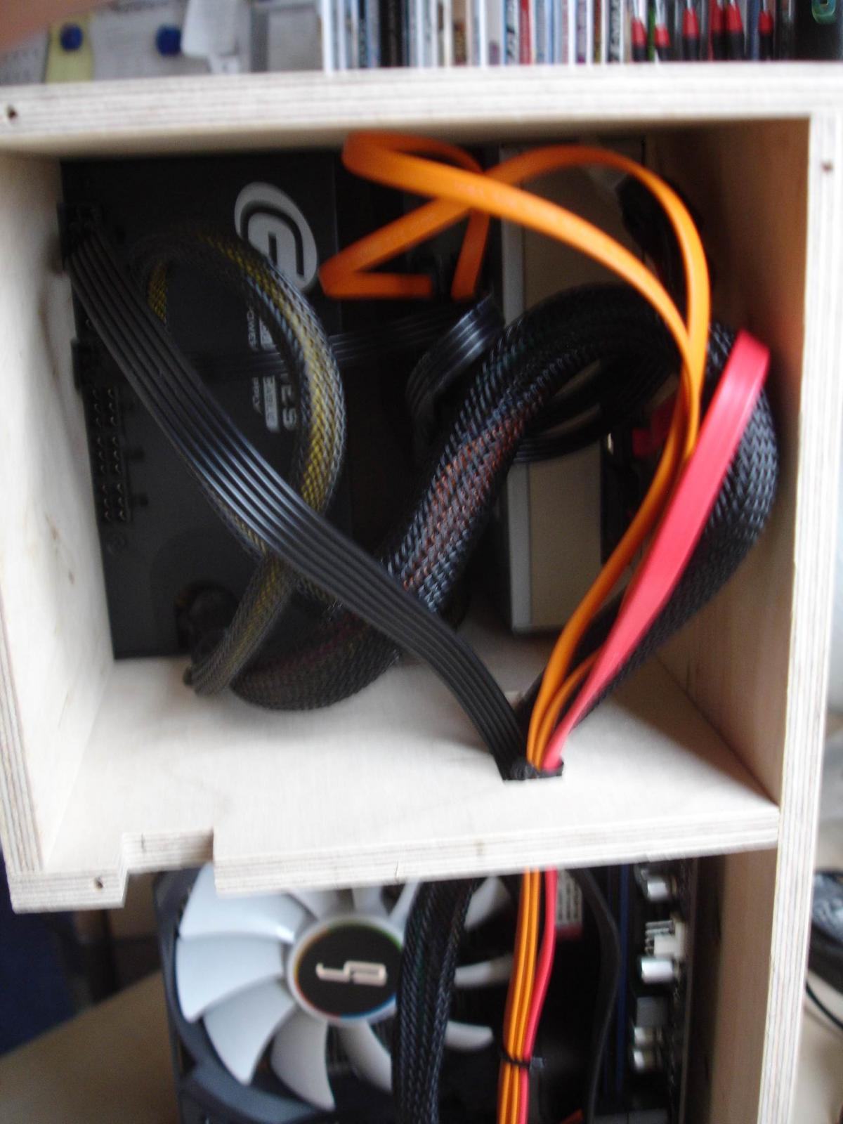

Das Kabelwirrwar war doch sehr überschaubar

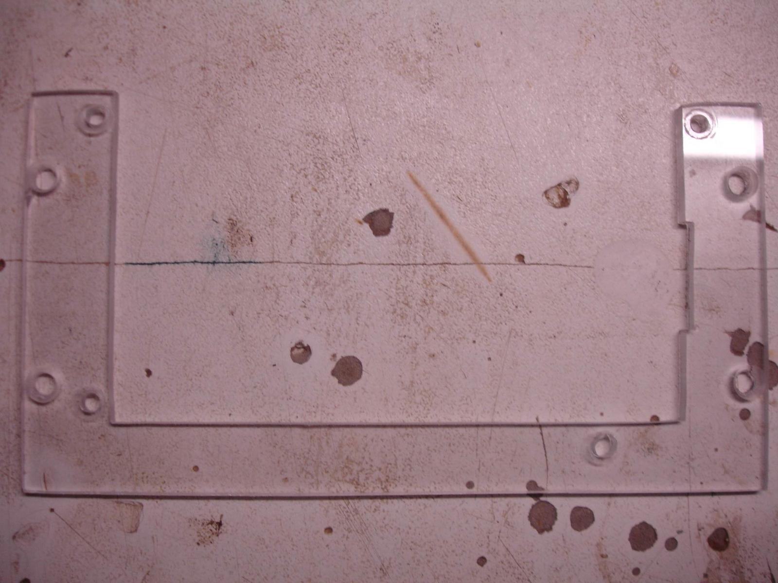

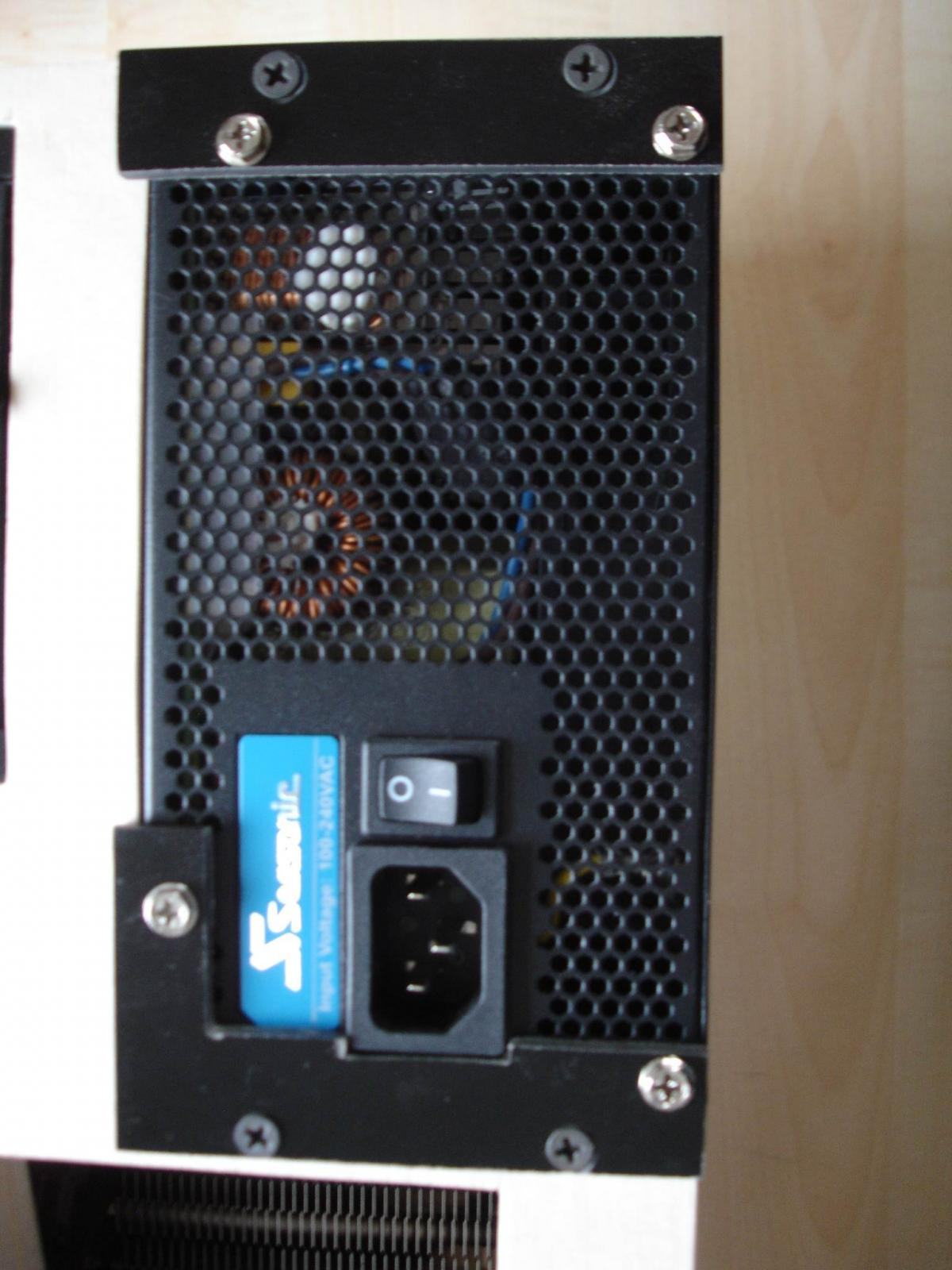

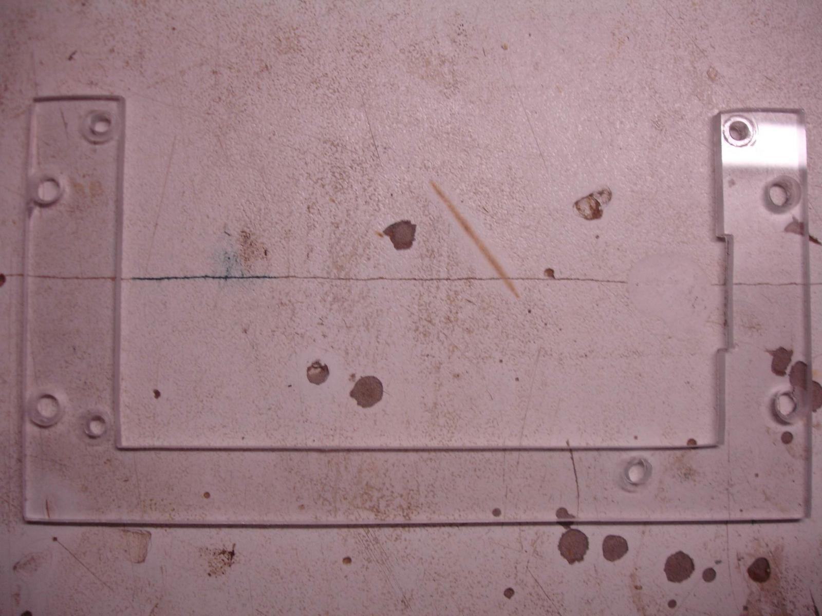

Für das Netzteil hab ich mit aus Bastlerglas eine Halterung gesägt. Das hat sich als nicht sehr stabil herausgestellt und ist an der Bohrung oben links gebrochen. Also hab ich mir einen stabileren Ersatz geschaffen.

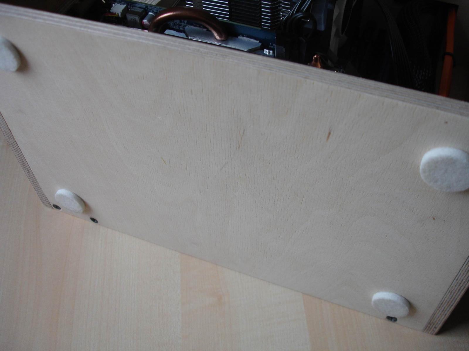

Als letztes habe ich noch an der Unterseite Filzfüßchen angeklebt.

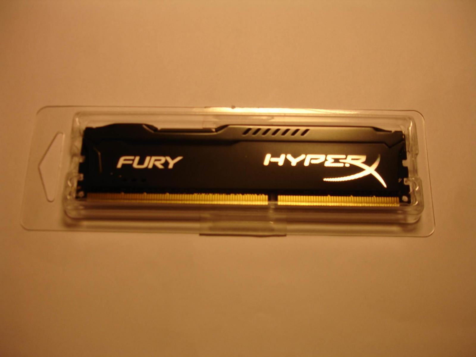

Heute war ich noch Ram Kaufen.
Damit wurde mein Ram von 4 auf 12gb aufgestockt.

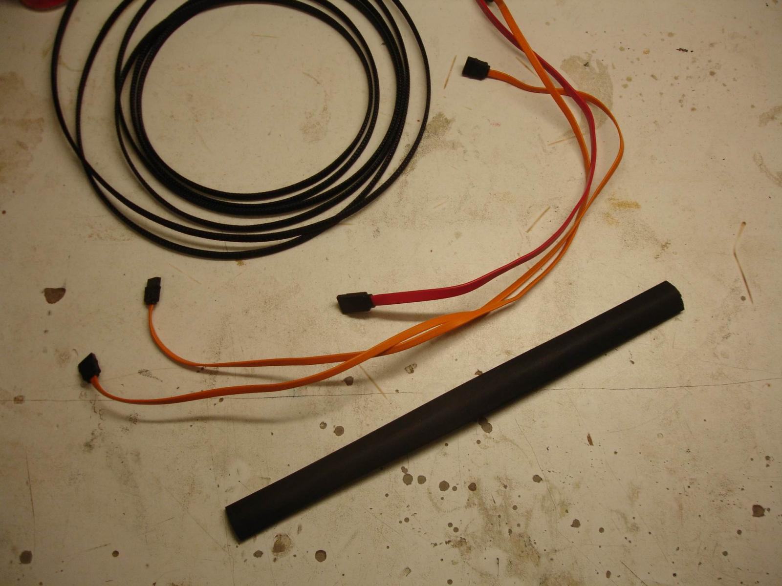

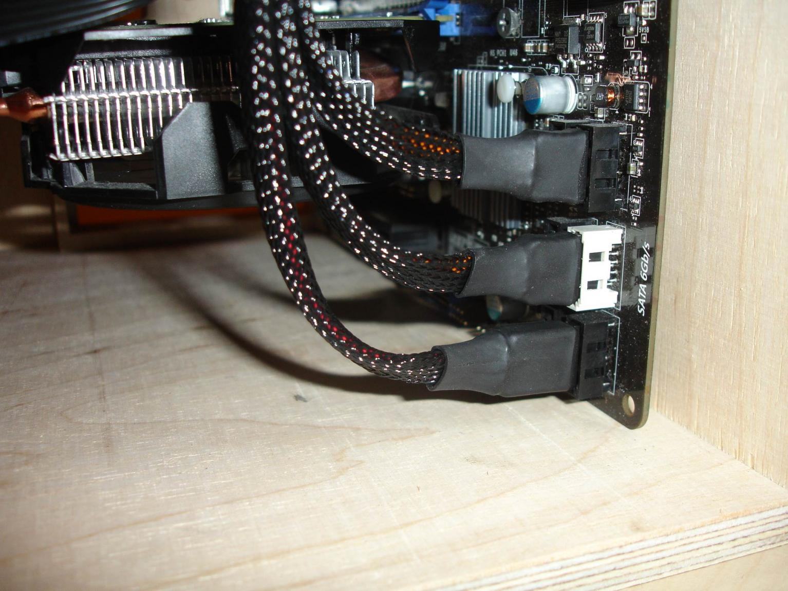

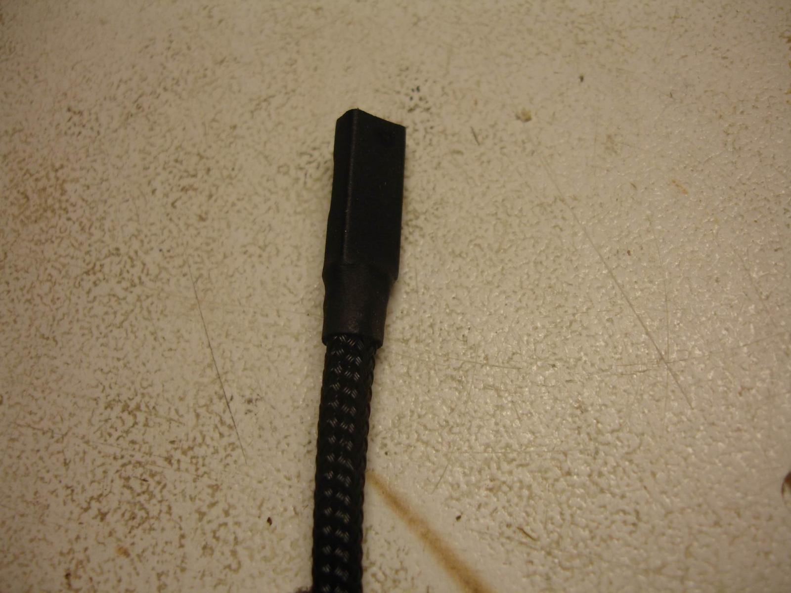

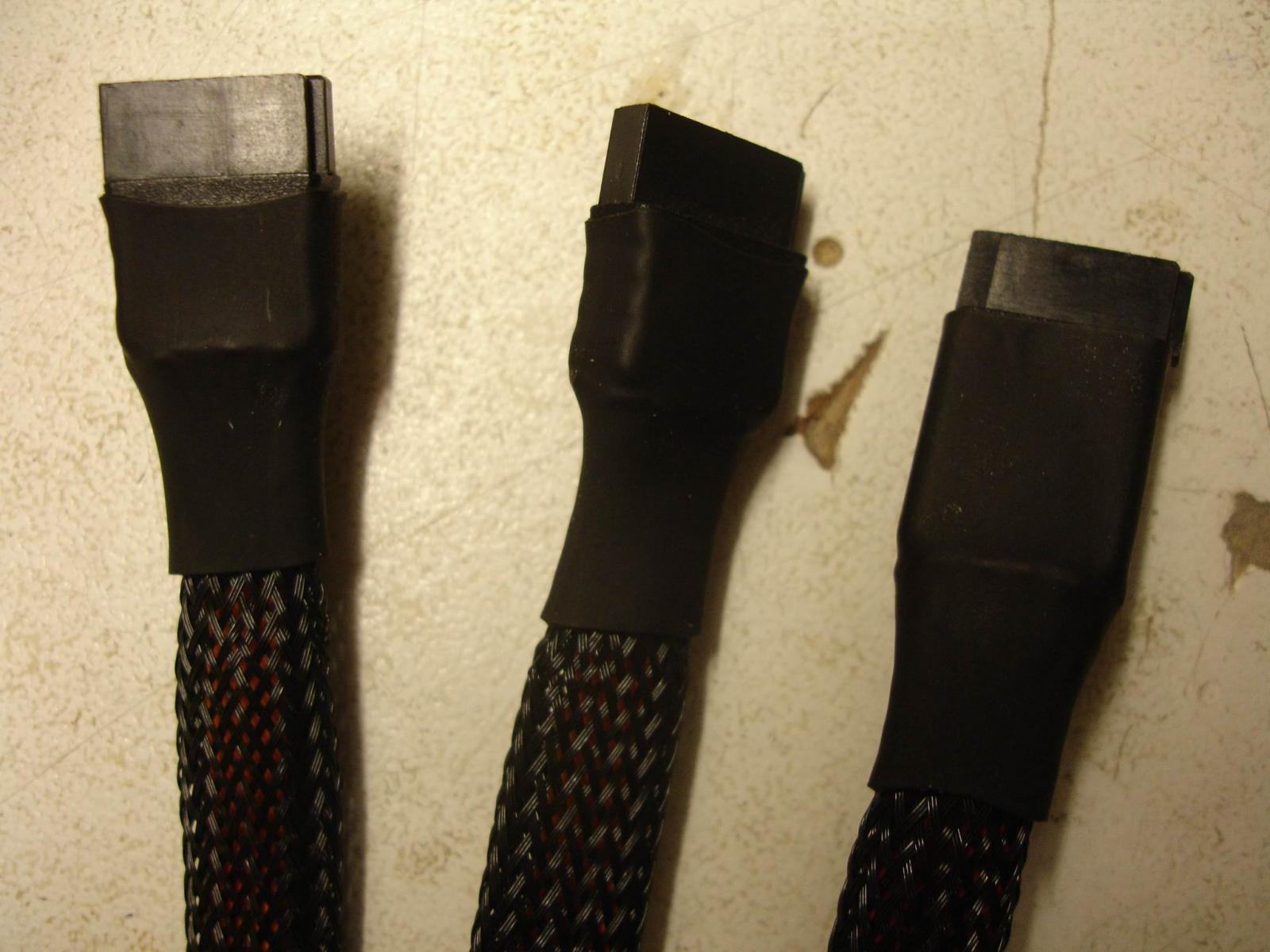

Des weiteren wurden die Sata-Kabel gesleevt.

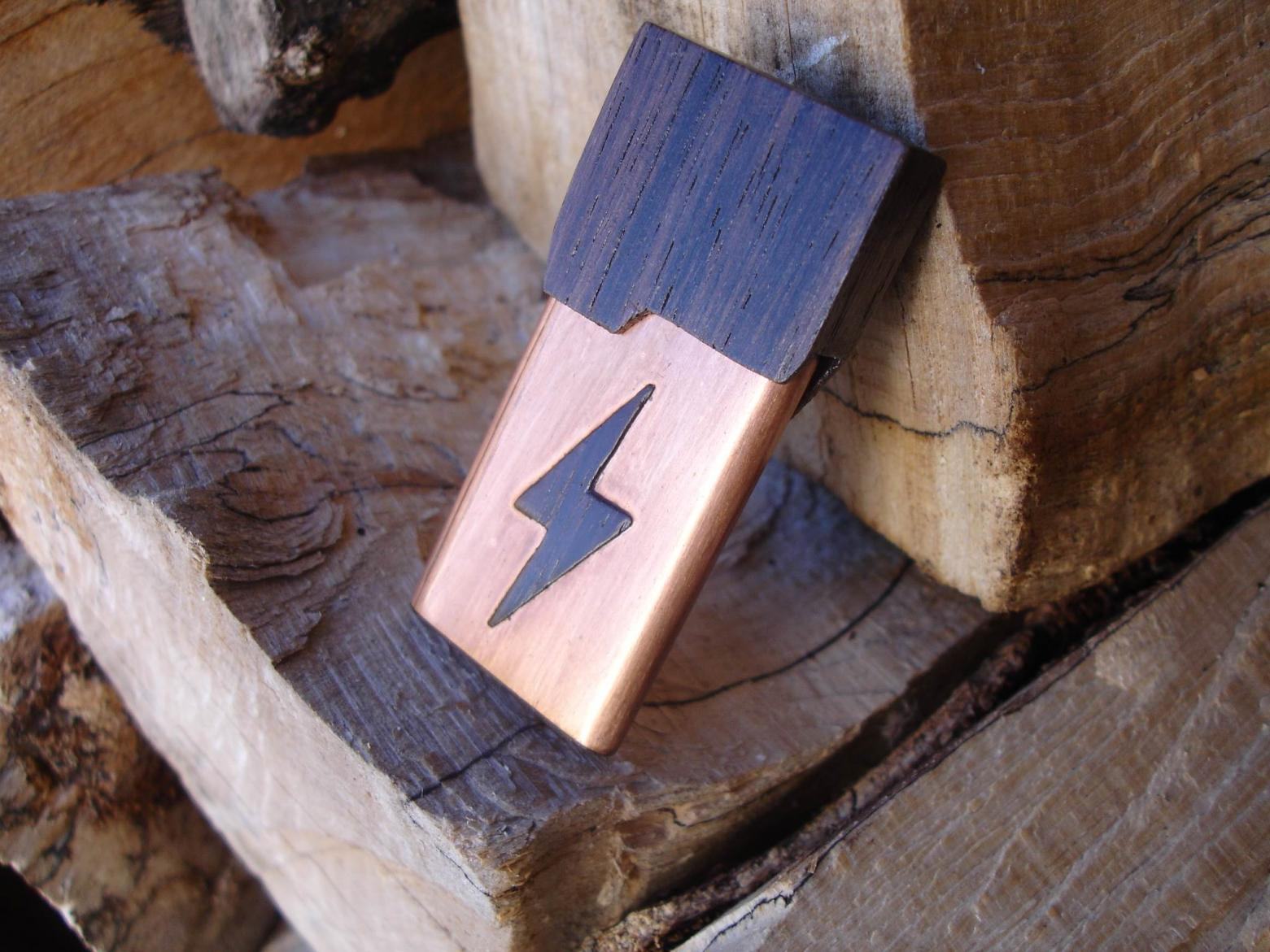

Ich hab mal einen Usb-Stick gebaut, da hab ich Ebenholzfurnier verwendet, das mochte ich auch von der Farbe her.

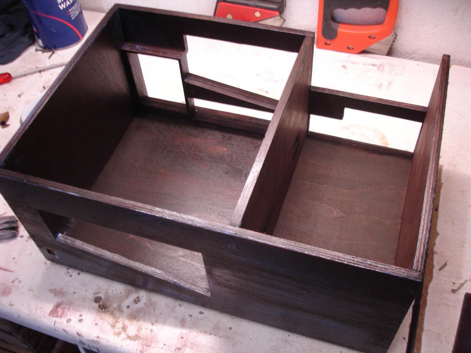

Hab mich nun Entschieden, das Gehäuse einheitlich dunkler zu machen, sprich beizen oder ölen, aber was von beidem?
Wenn du den Effekt von Öl sehen möchtest, wisch mal mit einem feuchten Tuch über ein Testbrett.
Das wird nur minimal dunkler. Solls "braun" sein, kommst du um Beizen nicht drumherum.
:bigok: ok, dann fahr ich demnächst zum Bauhaus und kauf Beize.
Ich nehme dann Nussbaum dunkel. Könnte ich, wenn mir die Porenstruktur nicht stark genug raus kommt, immernoch mit der Rustikalbeize drüber?

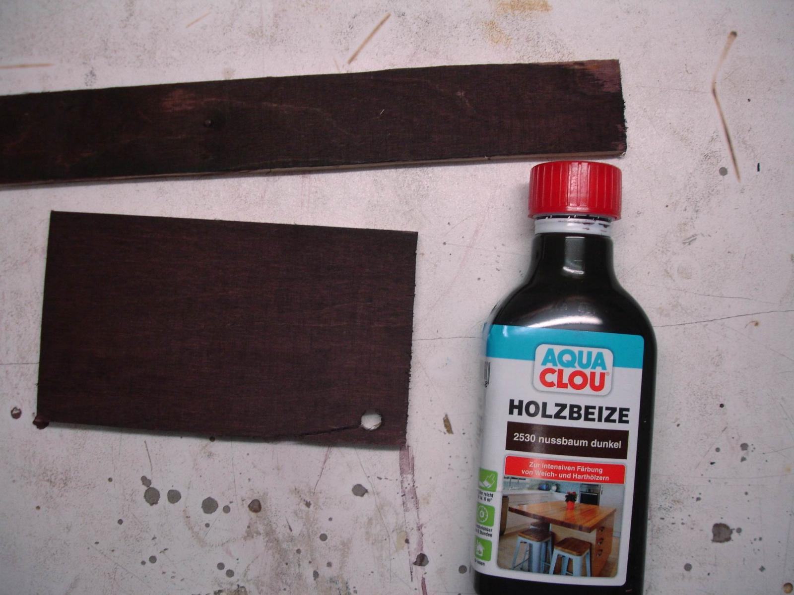

Ich hab mal Probeweiser Beize gekauft. Nussbaum dunkel.
Also mir gefällt es.
Kleiner Tipp zur Verarbeitung:
* Ein breiter Pinsel zum Auftragen und verteilen hilft ungemein.
* Achte darauf, das die Auftragsmenge bei allen Teilen etwa gleich ist, schön satt, aber so das es nicht abläuft
* Die Zeit bis zum Abwischen sollte bie allen Teilen etwa gleich lang sein, damit der Farbton ähnlich bleibt
Normalerweise trägt man mit einem Pinsel auf, lässt dann etwas ziehen und wischt mit einem Baumwolllappen nach.
Danach kanns ganz normal Klar lackiert werden, um die Oberfläche zu schützen.

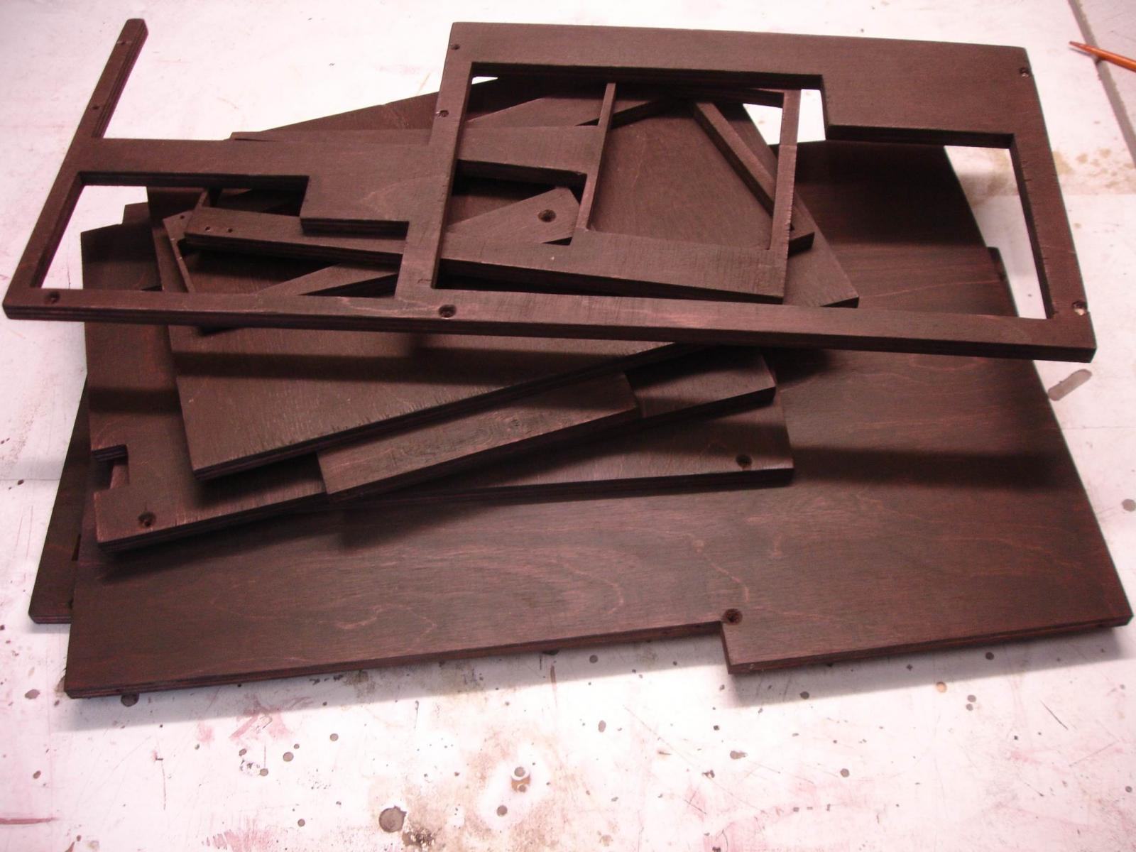

Problem:
Ich hab alles mit einem Schwamm auf/abgetragen, gegeizt mit der Beize wurde auch nicht, allerdings bekommt das Holz langsam einen Grünstich. Weiß jemand wieso das passiert? Es ist auch nicht bei jedem Brett so, ich habe aber Versucht überall gleich viel zu verwenden.
Schwamm oder Lappen zum Auftragen geht natürlich auch. Ich machs immer mit einem Beizpinsel.
Den Günstich schiebe ich auf das Holz selbst. Nicht jedes Stück ist gleich, da kanns schonmal zu leichten Farbunterschieden kommen.
Die Beize hattest du vor dem Verarbeiten ordentlich geschüttelt?
Geschüttelt hab ich sie. Was mir aber aufgefallen ist: Ich hatte einen wenig Beize in einer kleinen Schale über die Nacht stehen gelassen. Am Rand der Schale ist die Beize eingetrocknet und ist genauso grün wie das Holz teilweise. Kann es sein, dass Grüne aufm Holz Beize ist, die nicht ins Holz eingezogen ist?

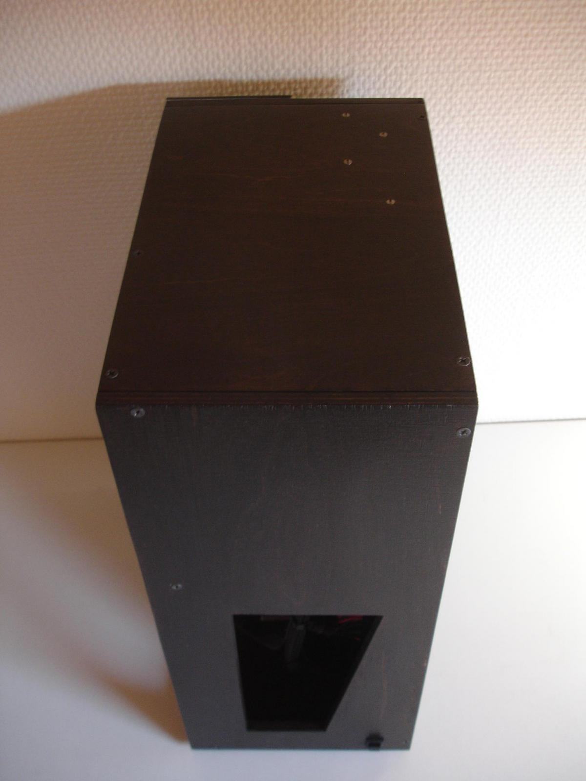

Nach dem das Problem mit der Beize gelöst war, konnte weiter gearbeitet werden.
Die letzten Arbeiten bestanden darin, das Gehäuse auseinander zu nehmen, zu beizen, zusammen zu bauen und lackieren.
Hier ist der Klarlack noch nicht ganz trocken.

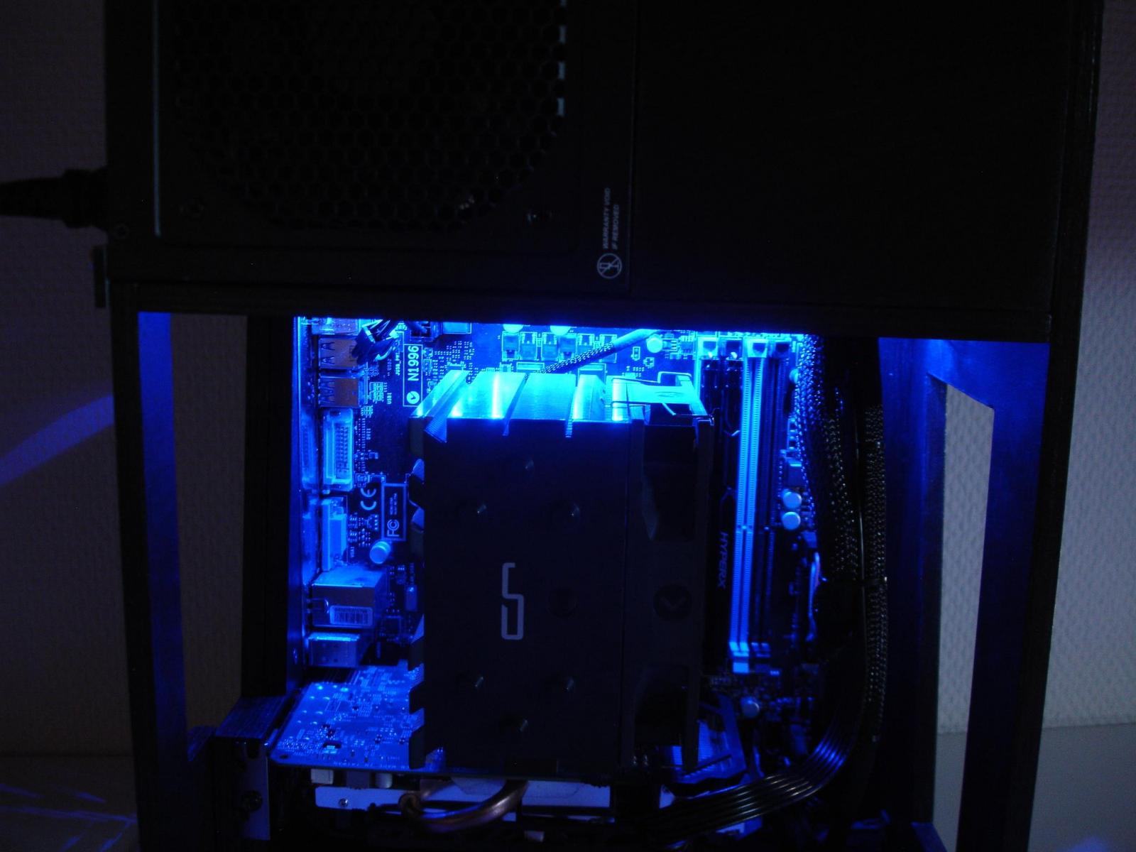

Der nächste Schritt wäre die Beleuchtung.
Schön dass es gefällt. Nur die Beleuchtung fehlt mir noch (blau). Es ist so dunkel auf meinem Tisch:d

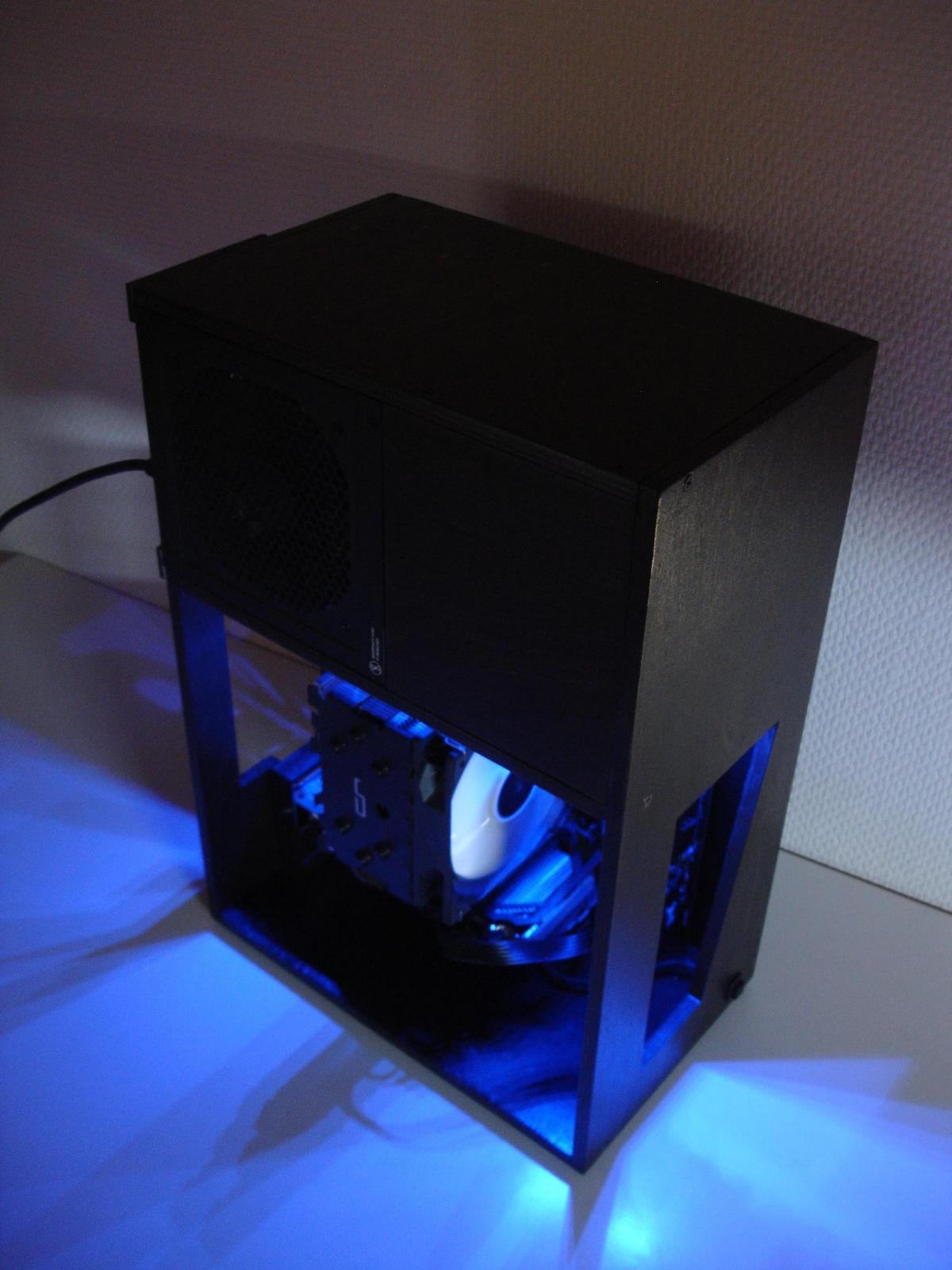

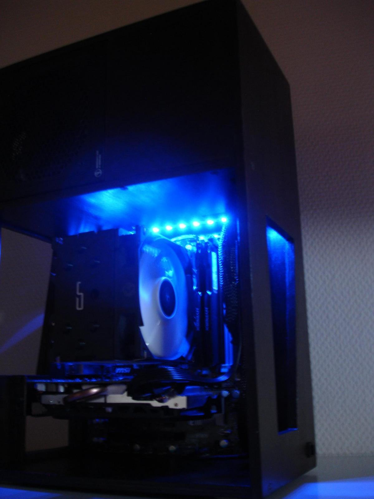

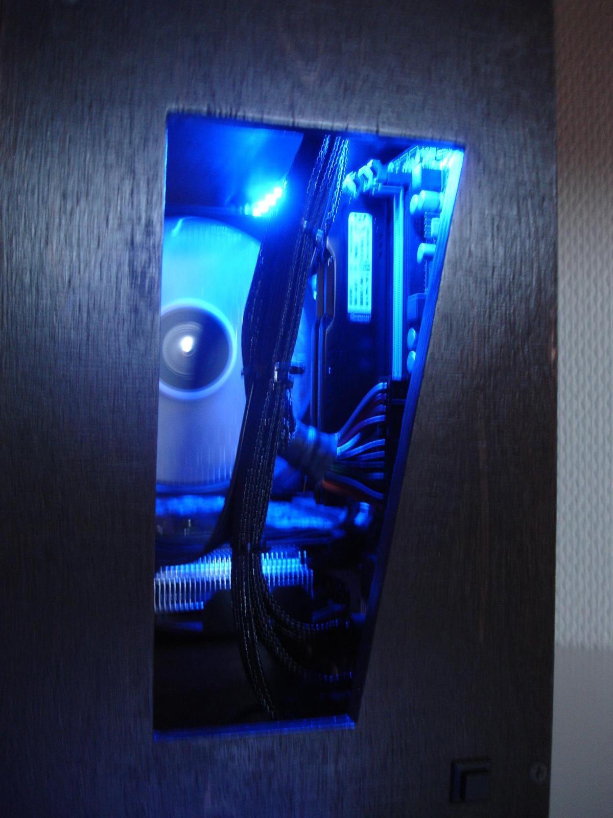

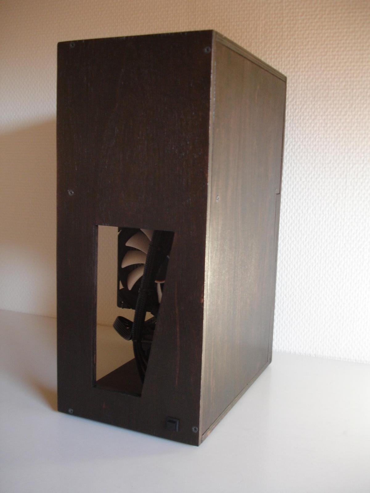

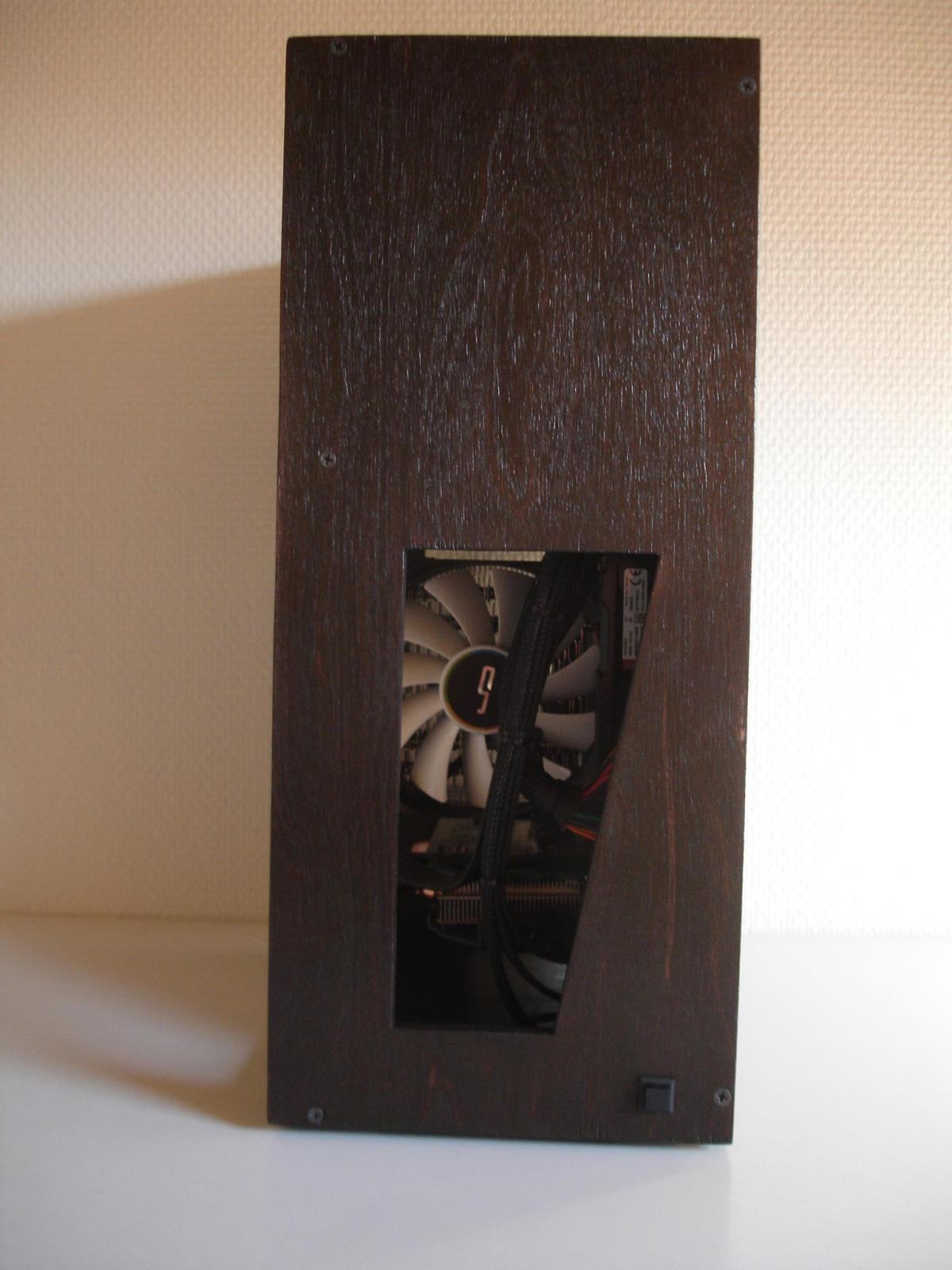

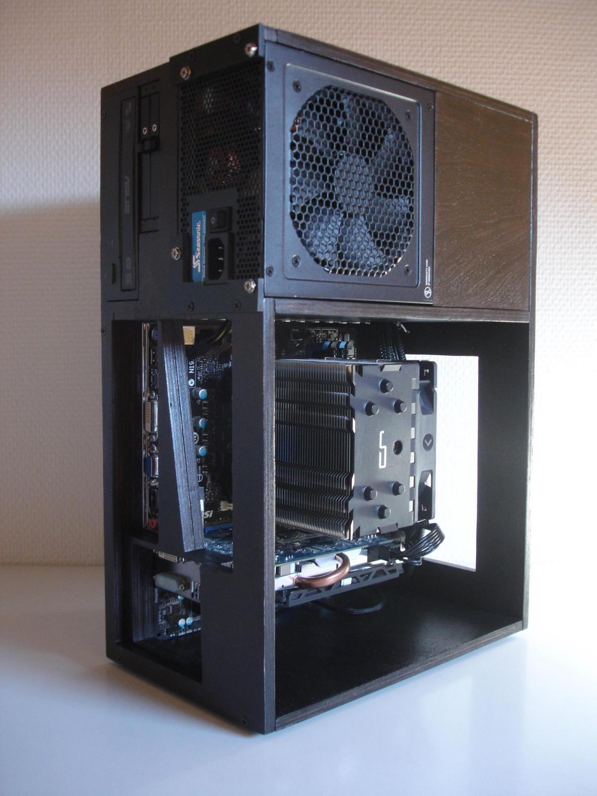

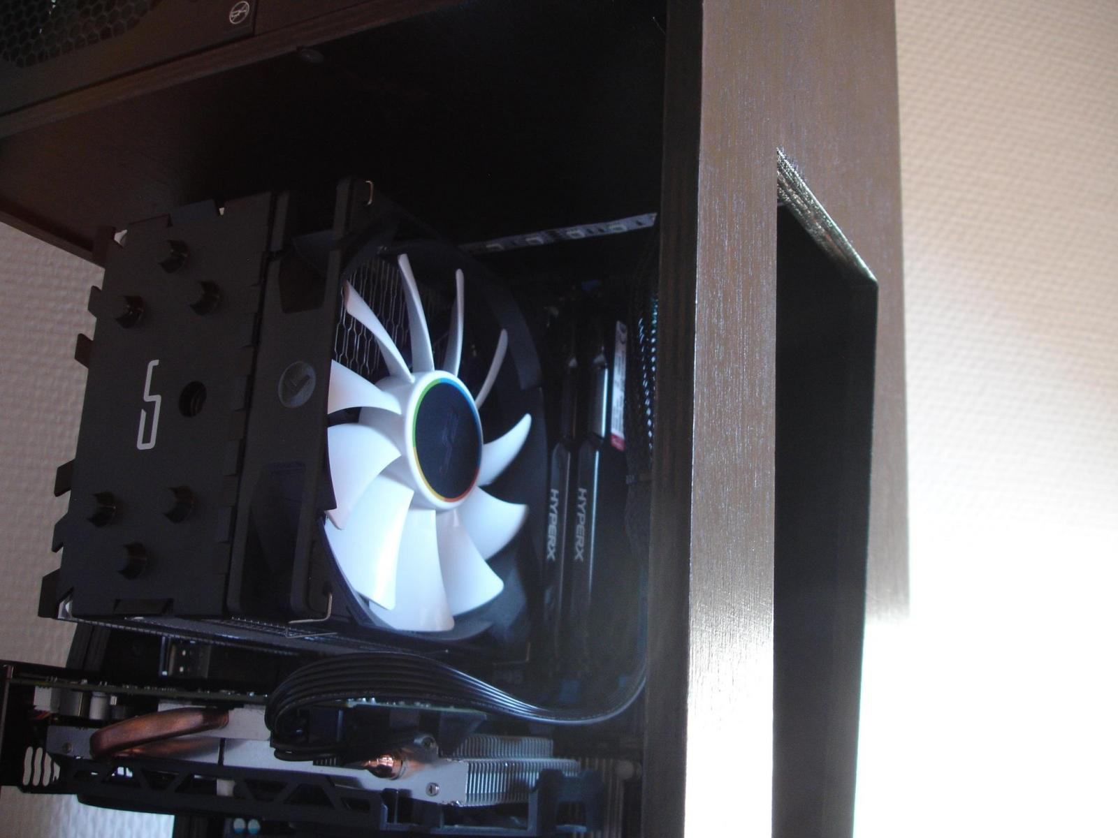

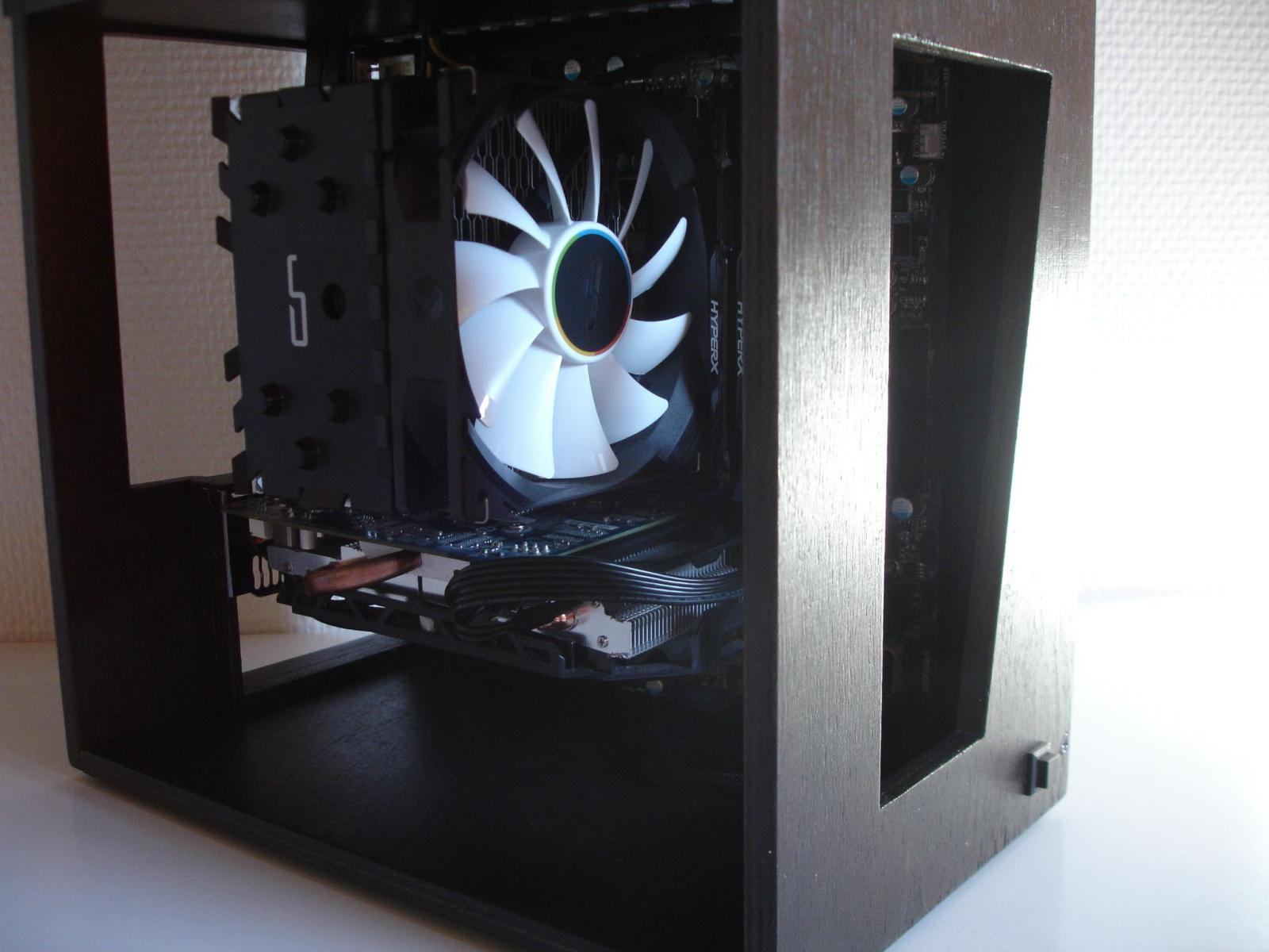

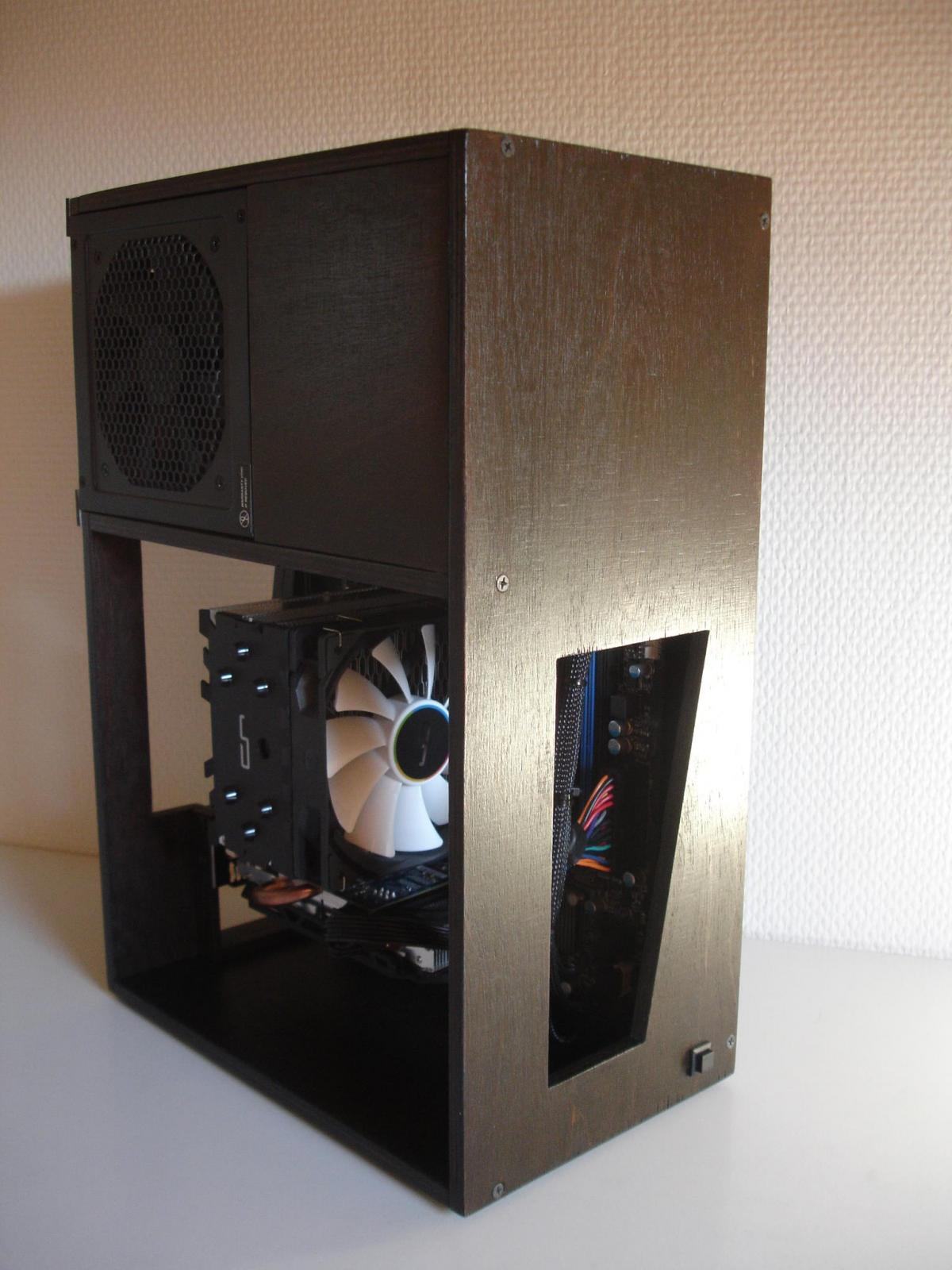

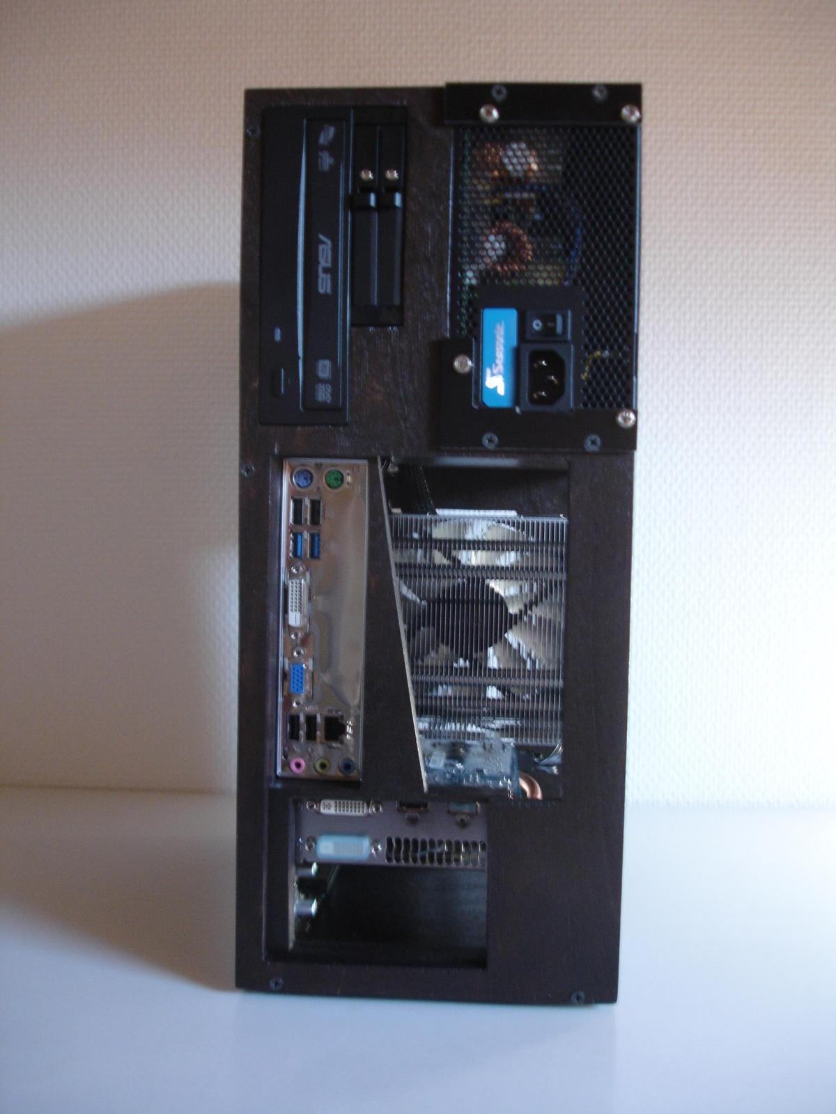

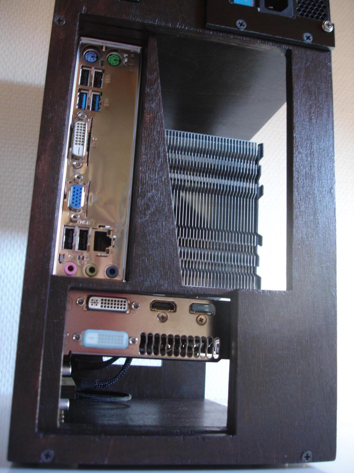

Final Pics

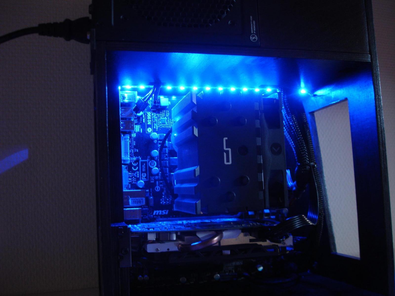

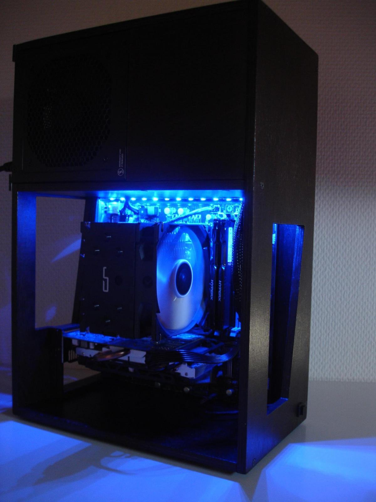

Nachdem Heute, die Beleuchtung ankam, hab ich die noch fix an einen Molex-Stecker gelötet und angebracht.
So das war eigentlich auch schon das gesamte Projekt. Es hat mir viel Spaß gemacht und ich freu mich wie Schnitzel dass ich was hübsches aufm Tisch hab. Hätte ich Sponsoren, dann hätte ich mich nochmal herzlich bei denen Bedankt, aber die hatte ich nicht (nötig):lol:. Mal gucken wie lange ich mit dem Gehäuse zufrieden bin, bis ich was neues modden muss:haha:.
Ich entschuldige mich schonmal für die bescheidene Fotoqualität, es gibt leider keine bessere Kamera im Haus, ganz zu schweigen von dem miesen Fotograf. Zudem hätte ich die Bilder gerne mit einer anderen Grafikkarte gemacht, aber man kann ja nicht alles haben:).
So jetzt aber genug geschwafelt, hier die Bilder.
Ich hoffe euch gefällts auch, wenn ihr noch weitere Details sehen wollt, dann kann ich auch noch ein paar Bildchen machen.
