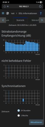

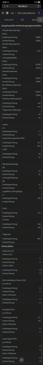

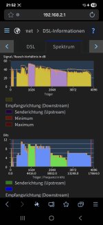

Dann am 30.09. Nachmittags find plötzlich an dass die SNR der Empfangseinrichtung langsam schlechter wird, zusammen mit der Leitungskapazität und das Spektrum auffällig wird:
Screenshot_20251001_222444_Samsung Internet.jpgScreenshot_20251001_215300_Samsung Internet.jpgScreenshot_20251001_215213_Samsung Internet.jpgScreenshot_20251001_215243_Samsung Internet.jpg
Die SNR ist dann gefallen bis um halb 11 der DSL Sync abgebrochen ist.
Nach dem Resync waren die Werte wieder fast auf normal-niveau, aber diese sind dann wieder langsam gefallen bis ich Abends bei einem SNR von 13 und in der Früh von 11 war.

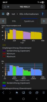

Nach dem Neustart:
Alles wieder gut, SNR bei 19. Aber auch jetzt fällt er wieder kontinuierlich runter, aktuell 16 und auch den "Spike" im Spektrum kommt langsam wieder.

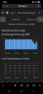

WhatsApp Image 2025-10-01 at 22.12.58 (1).jpegWhatsApp Image 2025-10-01 at 22.12.58.jpeg
Bei dem ist es ja noch schlimmer... SNR von teils nur 3-4 und 3 Resyncs am Tag....

Screenshot_20251002_214315_Samsung Internet.jpgScreenshot_20251002_214250_Samsung Internet.jpg
So Sicherung ist draußen. Mal testen!
Screenshot_20251003_052520_Samsung Internet.jpgScreenshot_20251003_052447_Samsung Internet.jpg
Jo Spektrum ist wieder eingebrochen und SNR fällt nach wie vor...
Bleibt die Verbindung denn stabil?
Das die Gegenstelle die SNR reduziert sofern sie die Leitung störungsfrei wähnt ist normal.
Nur sollte dies nicht passieren wenn es Fehler auf der Leitung gibt aber dies scheint nicht der Fall zu sein?
