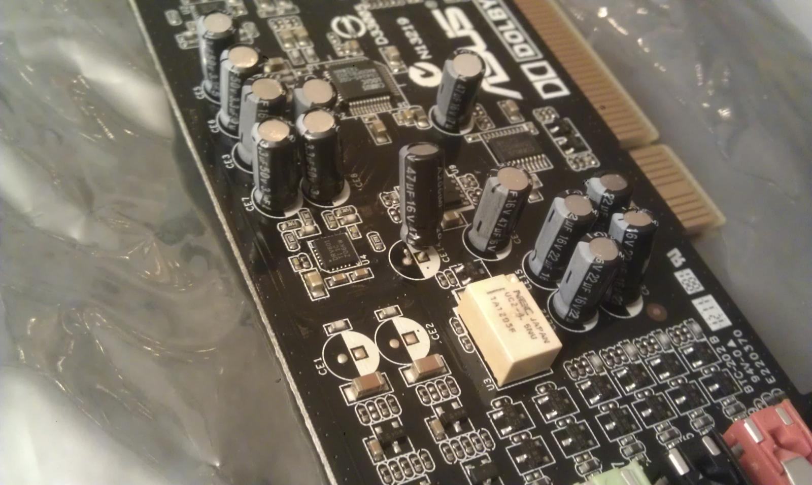

auf meiner neu bestellen Xonar ist leider einer der Kondensatoren abgebrochen - bzw. angebrochen (also ein Beinchen ist durch, am anderen hängt er noch, siehe Bild). Der Shop hatte keinen Ersatz mehr auf Lager und mir das Geld zurücküberwiesen und ich kann die Karte behalten.
Kann ich das Teil so trotzdem noch betreiben? Sind ja noch ne Menge anderer Kondensatoren da drauf (sorry, habe keine Ahnung von solchen Dingen :d). Wenn nicht, kann ich das eine Beinchen einfach wieder anlöten (lassen)? Oder gleich neue Karte holen?

Danke schomal. die beiden Enden einfach wieder zusammenlöten funktioniert nicht? Irgendwie doof für nen Cent Artikel 6 EUR Versand zu zahlen oder extra zu Conrad in die Großstadt zu fahren :d
Du könntest auch ein altes Mainboard oder eine olle Grafikkarte ausschlachten. Alle Primärelkos an Spannungswandlern sollten für 16V ausgelegt sein sollten. Und wenn du sowas nicht hast, such dir irgendwas anderes mit einer Spannungsversorgung. Siebelkos sind da ganz bestimmt drin. Wichtig ist nur, dass die 16V nicht unterschritten werden und die Kapazität in etwa gleich groß oder größer ist. Auf die Polarität biem einlöten achten!

Ich würde auch einen neuen Kondensator nehmen. Falls du aber mit dem Lötkolben an die Kontakte kommst (und noch genug am Kontensator vorhanden ist), kannst du die auch einfach wieder zusammen löten. Das könnte nur etwas eng werden, vorallem mit den typischen Heim-Lötkolben.
