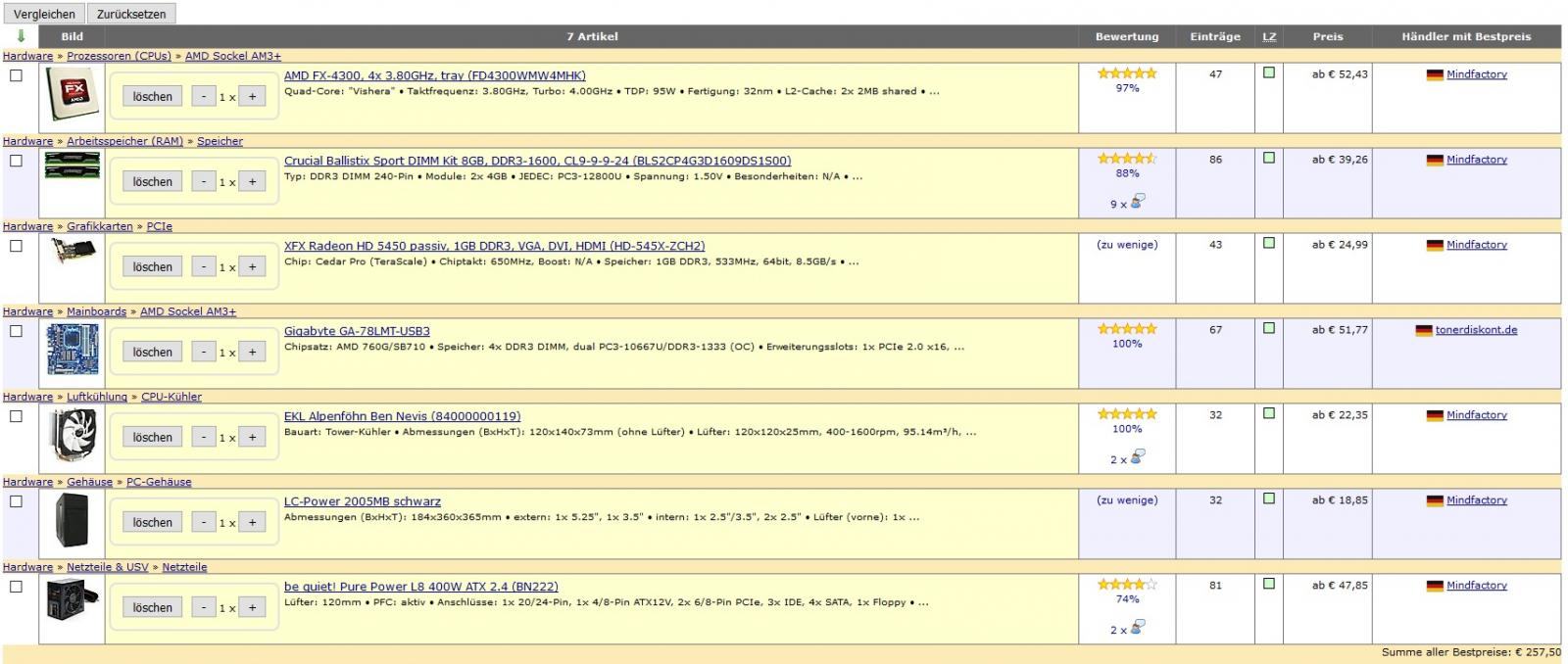

Hab mir da mal was zusammengestellt. Ne SSD hab ich noch hier liegen zum einbauen.
Ist das so in Ordnung? Fehlt was?

sry, aber das ist mies... Warum einen alten AMD-FX und dazu eine alte Grafikkarte für 25€ mit extra nervigem Lüfter, da bräuchtest du dann auch keinen CPU-Kühler mehr, da der boxed auch nicht lauter sein wird, als die Grafikkarte → Man nimmt für deinen Anwendungsfall, wie du festgestellt hast, was mit integrierter Grafik, wobei ich hier wegen der erhöhten CPU-Leistung Intel bevorzugen würde... Das Netzteil scheint auch ziemlicher Müll zu sein, was man so hört, es ist auf jeden Fall def. völlig überdimensioniert...
Mal ein Beispiel:
http://geizhals.de/?cat=WL-597055 (µATX wäre beim Board etwas besser ausgestattet)
