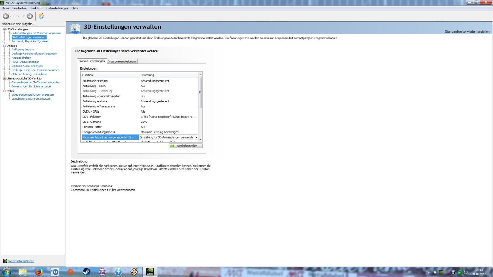

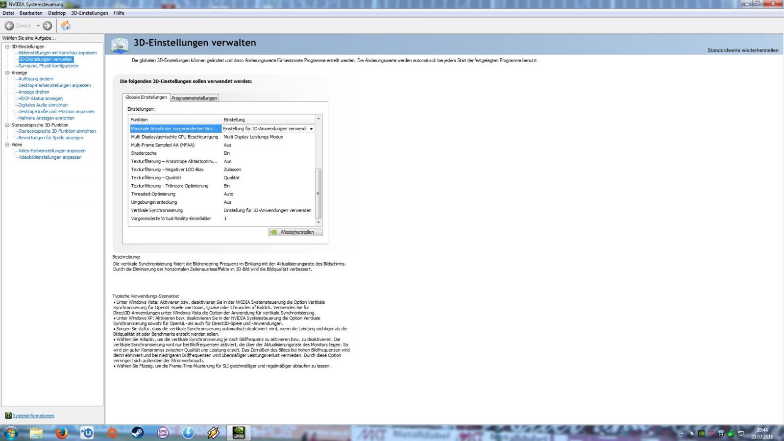

Fast Sync? Hatte das bei GTA V auch, als ich Fast Sync mal probieren wollte. Die fps haben gestimmt, aber diese fiesen Miniruckler waren nur nervig. Fast Sync deaktiviert und wieder VSync genommen, Ruckler weg. Vielleicht hilft das?
So sieht bei mir die Nvidia Systemsteuerung aus:
Also Fast Sync müsste damit aus sein. Vsync steuere ich immer über das Game und zur Zeit ist es komplett deaktiviert.
ich hab VSync im Treiber auch aktiviert. Weiß jetzt aber nicht, ob dir das weiterhilft.
Ich auch nicht ;). Aber ausgeschaltetes Vsync kann doch nicht solche Probleme verursachen, oder? Ich probiere es am Wochenende aber gerne mal aus. Schlechter kann es nicht werden :d
