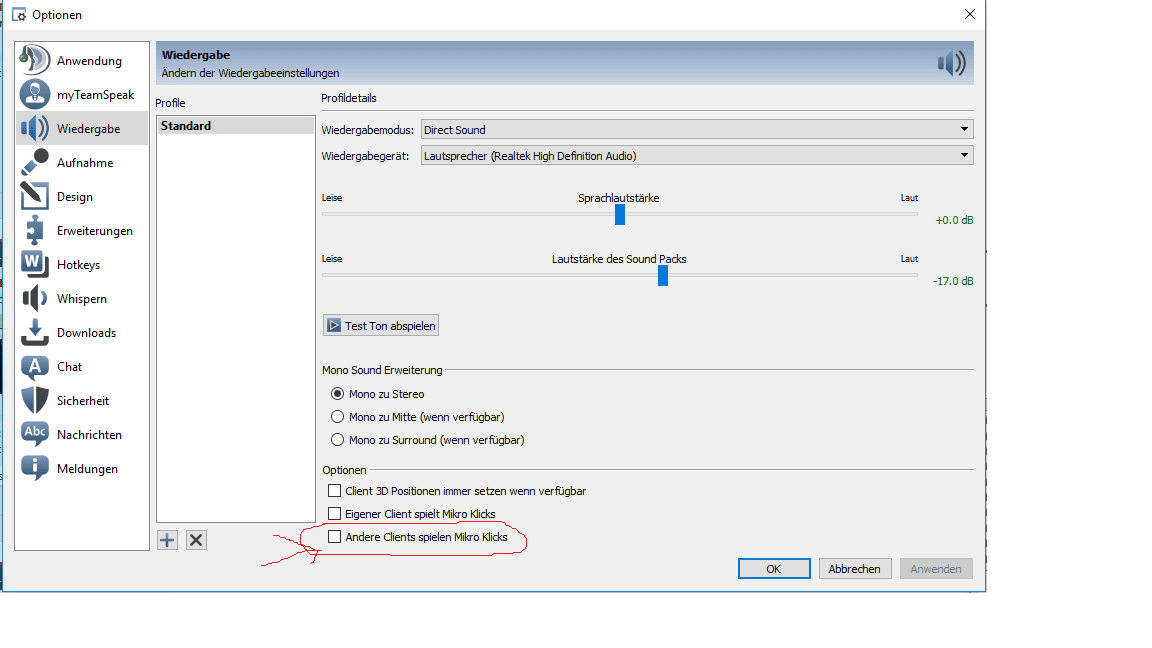

Hallo hatte auch dieses Problem und hab es einfach gelöst.
Hoffe das spart einigen das weitere rumgoogln und kopfzerbrechen :)
lg
