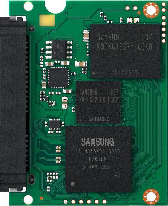

Ich bin auf der suche nach einer SSD, bei der das PCB in der SSD so klein wie möglich ist.
Welche SSDs kennt Ihr, bei denen das der Fall ist?

Wenn es so ist, schau mal hier: http://www.hardwareluxx.de/community/f227/39-ssd-910973-2.html#post19389587
Deren Platine ist wohl größer, wo sich das geändert haben könnte, denn das Bild ist schon vom September 2012, da ist es durchaus wahrscheinlich, dass sich das Innenleben eines Produktes geändert hat. Das wären dann diese, die ReadyCache dürfte aber auch nichts anders aufgebaut sind, ist aber nochmal von der Kapazität her kleiner und günstiger. Beide haben miese Randomwerte, weil der Controller total veraltet ist, aber das spielt ja keine Rolle und wenn Du auch einen USB Anschluss verwenden könntest, wäre auch der ScanDisk Cruzer Extreme USB3 Stick eine Alternative, in dem steckt der gleiche Controller und die Platine ist noch kleiner und den 16GB Stick gibt es ab 20€:
Die Sandisk SSD habe ich schon gefunden, die wäre interessant. Ein USB Stick kommt nicht in Frage, die SSD muss SATA haben.
