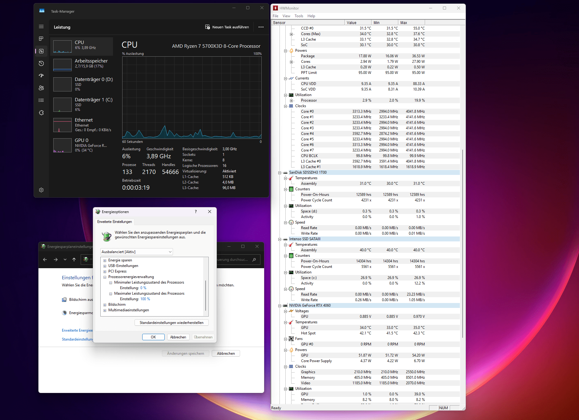

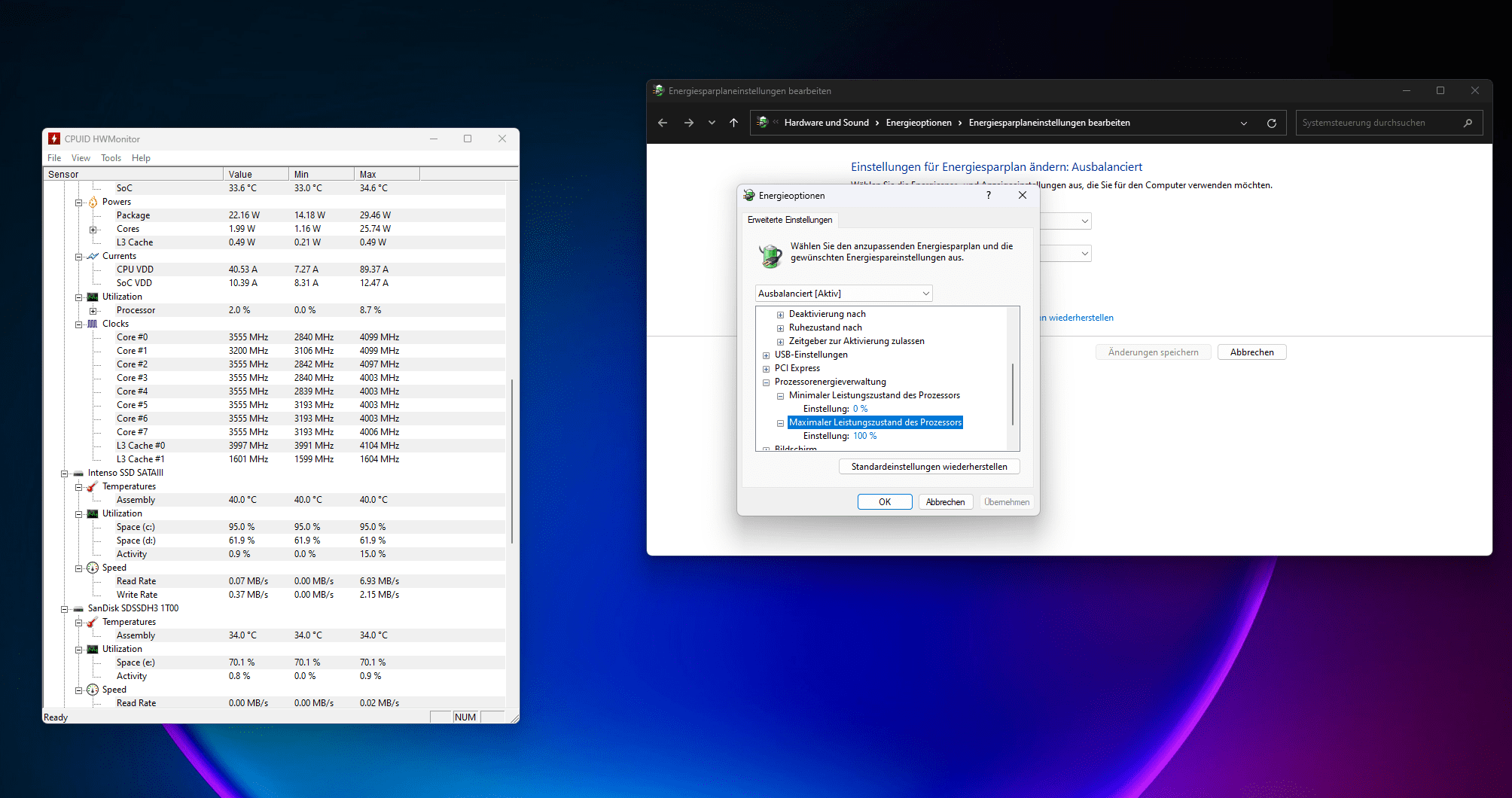

Hab mal eine Frage im Idle sollte die CPU doch eigentlich runtertakten woran kann es liegen das es nicht geschieht oder übersehe ich was?
Energieeinstellungen sind auf Ausbalanciert aber wenn der PC nichts zu tun hat läuft er trotzdem mit einem hohen Takt.

Verbrauch sieht doch OK aus mit 17W. Einfach Mal beobachten, scheint dann aber wohl normal
Ist das normal so beim AMD ich selbst habe die ganze Zeit nur Intel die Fahren da immer so richtig weit runter mit dem Takt ?

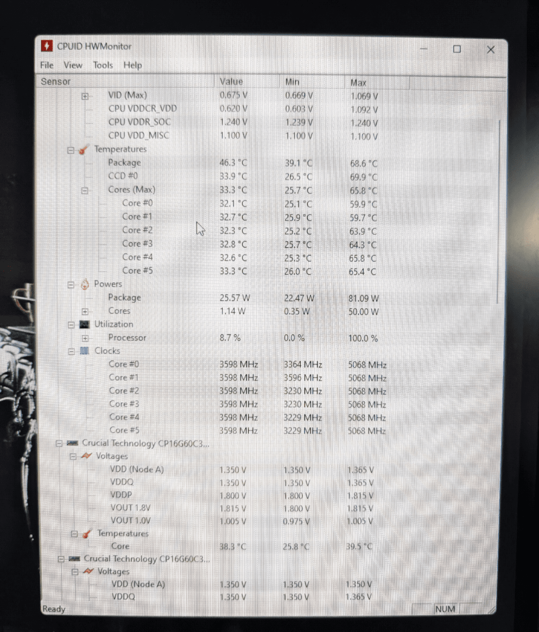

Vergiss das, solang der Verbrauch an der Steckdose passt, passts.
Das mit dem runtertakten etc. wird offenbar nicht richtig angezeigt, warum auch immer. Hatte das Thema auch schon.
Entweder ist es nur ne Anzeige oder technisch irgendwie anders... ja... da war was. Ist beim Zen 3 schon Thema.
Ahso ich dachte der Taktet das nicht runter, ich meine die Watt Zahlen würden dann ja nicht wirklich passen 15-16 Watt.
