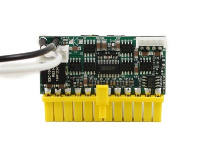

am 2. steht z.b. "Car Auto"
obwohl es dort definitiv nicht funktioniert
da es die 12V atx spannung nur durchschleift
"Input voltage : +12 V / DC (11.4V-12.6V)"
--> chinanachbau
das erste braucht natürlich auch ein 12V netzteil

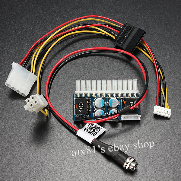

Hmm, verstehe. Bei genauerem Hinsehen hab ich jetzt auch gemerkt dass die primären Spawas ein gewisses Stück kleiner wirken.
Dass es ein Nachbau ist, war mir natürlich schon klar, aber lässt sich irgendwie sagen ob es trotzdem seinen Zweck erfüllt?
Das täuscht:
Das sind halt die günstigen China-Klone vom PicoPSU.
Ob sie qualitativ mit den Originalen mithalten können, kann ich nicht sagen.
Mir persönlich wäre es zu riskant (wäre ziemlich ärgerlich, wenn so ein Ding durchbrennt und dabei z.B. das Mainboard und oder weitere Teile wie CPU, HDDs etc. mit in den Tod reisst).

Was genau meinst du?
Die Spawas selbst sind doch die großen Blöcke auf der anderen Seite.
Spannungswandler sind Halbleiterbauelemente, die sind selten sehr groß, auch nicht wenn sie 100W schaffen müssen (dann brauchen sie nur mehr Kühlung)
Beim Pico sieht man es nicht, weil sie gut gekapselt sind.
Aber beim Nachbau ist sehr deutlich zu erkennen, dass es sich dabei um Spulen/Übertrager handelt. Da gucken die Kupferdrahtwicklungen quasi noch raus. Es würde mich nicht wundern, wenn die dann auch noch fiepen.
...wobei ich solche Pico Teile niemals nehmen würde, wenn sich der Einsatz von den Teilen nicht irgendwie vermeiden lassen würde...
Aufgrund diverser konstruktionsbedingter Einschränkungen, sind diese Teile eigentlich gar nicht zu empfehlen.
z.B. sind Schutzschaltungen z.T. gar nicht vorhanden...
Die Effizienz ist auch nicht gerade gut. Und auch die Kapazitäten, die man in solchen Dingen vorfindet, sind ein Witz - und verursachen sehr hohe Spannungsschwankungen, die man eben nur durch die Verwendung von Kondensatoren abfangen kann...
Kurzum:
Lass die Finger davon, wenn irgendwie möglich...
Richtig. Da wäre dann die Frage ob die nur wegen dem mangelnden Gehäuse kleienr wrken.

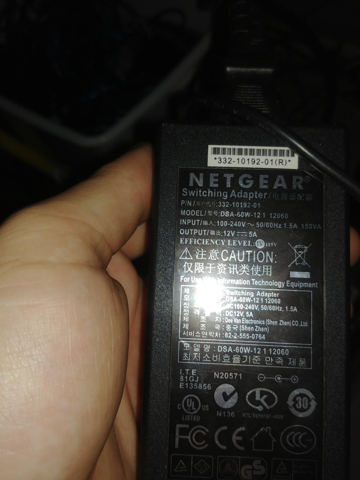

Moin, würde das NT mit dem Original 120W Pico funktionieren? Habe mir ein großes bestellt aber das dauert noch paar Tage bis es ankommt. Gruß.
Meine CPU+ Platten brauchen unter vollast maximal 40W.IMG_20180314_144028.jpg
Ist von meinem Netgear NAS.
im prinzip ja
beim start könnte es aber knapp werden
--> ausprobieren

Schwer zu sagen, ohne die Hardware zu kennen.
Eine Platte kann beim Anlaufen schon mal kurzfristig 20W ziehen. Wenn es deren 4 oder noch mehr gibt, wirds eng. Dann sollte das NAS am besten eine Möglichkeit des verzögerten Starts bieten.
Welche cpu, welche Platten?
Eine 3,5" kann imho bis 20W ziehen beim SpinUp. "Platten" ist aber so allgemein, das können such zwei ssd sein und die Hauptleistung geht in die CPU. Dann reicht das NT.
