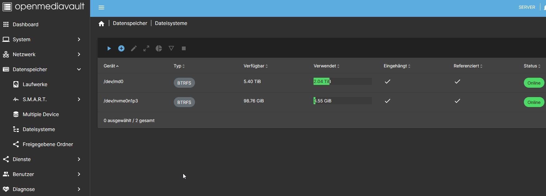

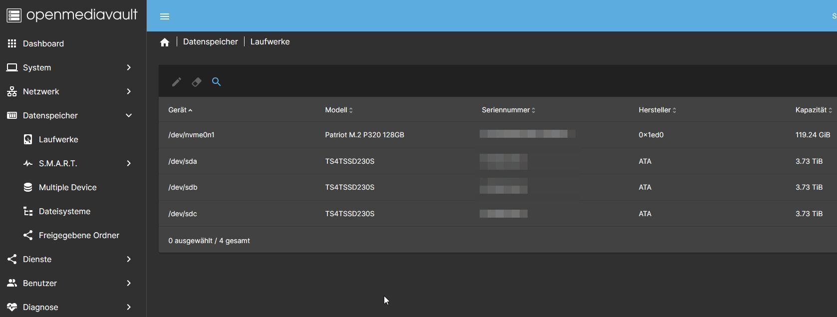

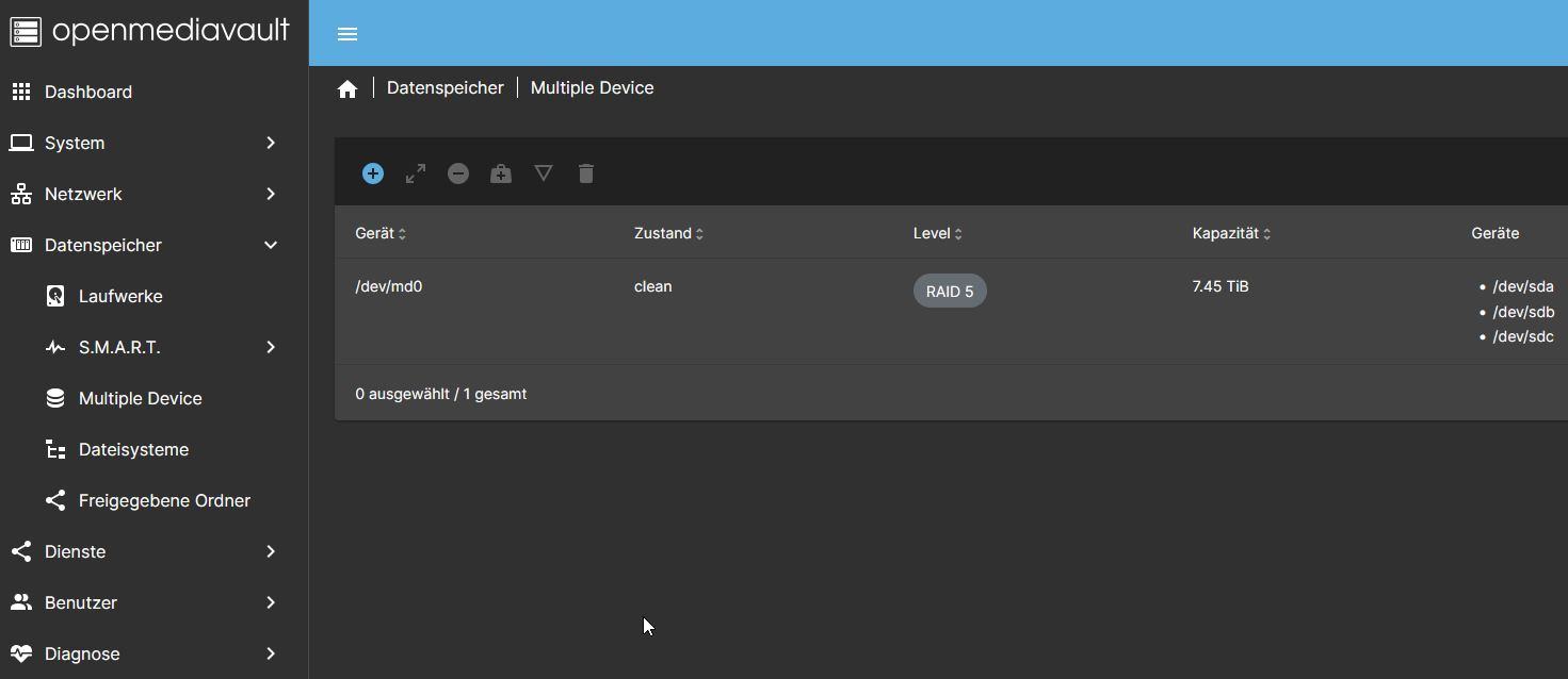

Hatte in meinem alten Server-Build auch eine 60 GB 2.5" SSD als Systemlaufwerk (Debian Linux) einfach an den HDD-Käfig rangepappt - das macht der überhaupt nix. Im aktuellen Server ist ein miniITX-Board mit Ryzen 3 2200G und einer 128 GB NVMe-SSD verbaut, da stellt sich das Problem nicht. Die drei 4 TB Datengräber sind SATA-SSDs, die sind normal in Wechselrahmen eingebaut.
