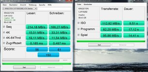

jawoll!!! Bandbreite passt, habe aber bei den Zugriffszeiten lesen-0,3ms und schreiben-0,5ms
kann man da nochwas machen? außerdem steht hinter meinen msahci - [] kein okay ;-/ (as ssd benchmark)
scheint schon besser aber nicht optimal zu sein
DANKE!!!11elf
poste doch nochmal einen Screen bitte , wenn kein OK dort steht passt wohl das Alignment nicht , hmm aber zuvor mit dem NV hat es doch gepasst ? hast du was verändert ? , Poste mal den Screenshot
nein beim Alignment steht ein okay, aber hinter dem msahci nicht... ist aber oben bei dem screenshot von pcfalke so. ca 10 posts nach oben. screen kommt gleich ;-)

Sooo mal meine Benchmark-Tests... kann man da iwas noch optimieren? Vor allem die Zugriffszeiten scheinen mir doch etwas zu hoch.
Sieht doch gut aus. Meine Werte sind übler:
Das liegt bei mir an der Truecrypt-Verschlüsselung der Systempartition, vermute ich. Direkt nach der XP-Installation waren die Werte erheblich besser.

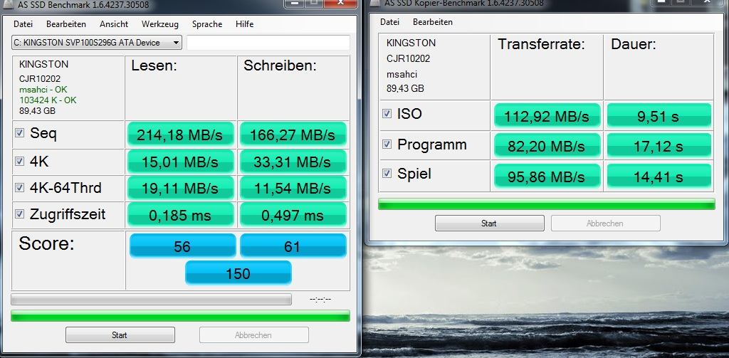

nach ca. 1 Monat Nutzung bei 30GB belegtem speicher in einem Samsung R730 2,2GHz C2D W7 64Bit
