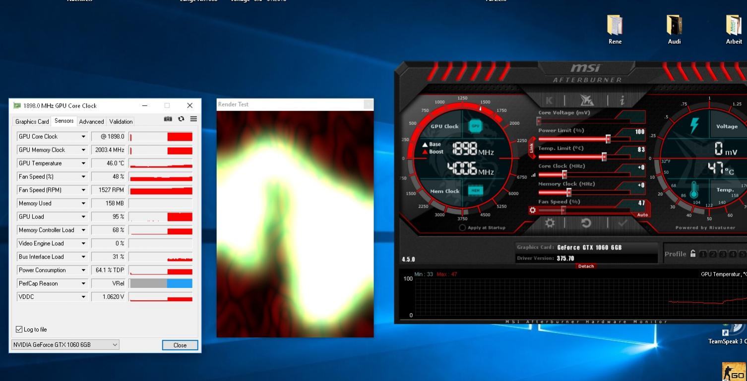

Hey
also ich muss gestehen, dass ich das System erst im letzten Step neu aufsetzen möchte.
Mit MSI Burner kann ich den Takt nicht um 1000 mhz erhöhen, kommt sofort n Bluescreen.
Jedoch wundert es mich, warum die graka bei 1873 mhz angezeigt wird (( im Boost )),
obwohl nur 1734 sein sollte ?
Und dann bei beiden Programmen ? bei GPU-Z und Afterburner und bei 3d mark habe iich nur 582 mhz und bei Cs fps drops.
Kann da irgendwas nicht nachvollziehen
Automatische Übertaktung, es wird so lange der Takt erhöht bis entweder das Temperatur oder das Energieziel erreicht wird, das hat den Hintergrund das man heutzutage im Normalfall kaum noch übertakten muss.
Womöglich liegt es am Energiesparmodus was ein Programm eingerichtet hat, zum Beispiel die SSD, stell in den Energieoptionen auf Höchstleistung.
Oder versuche den takt bei 1898mhz bei 1.062V zu fixieren über MSI Afterburner.
Ist aber auch keine dauerlösung.
Aber zum testen reicht es.
