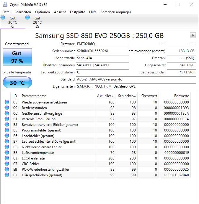

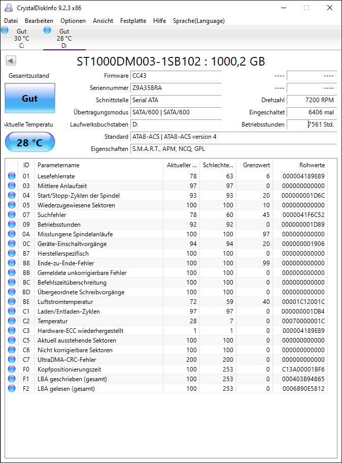

Bevor du dir auf gut Glück eine SSD und eventuell noch mehr kaufen tust, lad dir doch erstmal CrystalDiskInfo herunter und schaue, ob ein Datenträger überhaupt kaputt ist. Alternativ könntest du einen Screenshot von CDI hier posten, dann schaut jemand anderes drüber ;)

Ich habe die screenshots gemacht . Scheint alles ok zu sein..oder sieht jemand etwas anderes?
