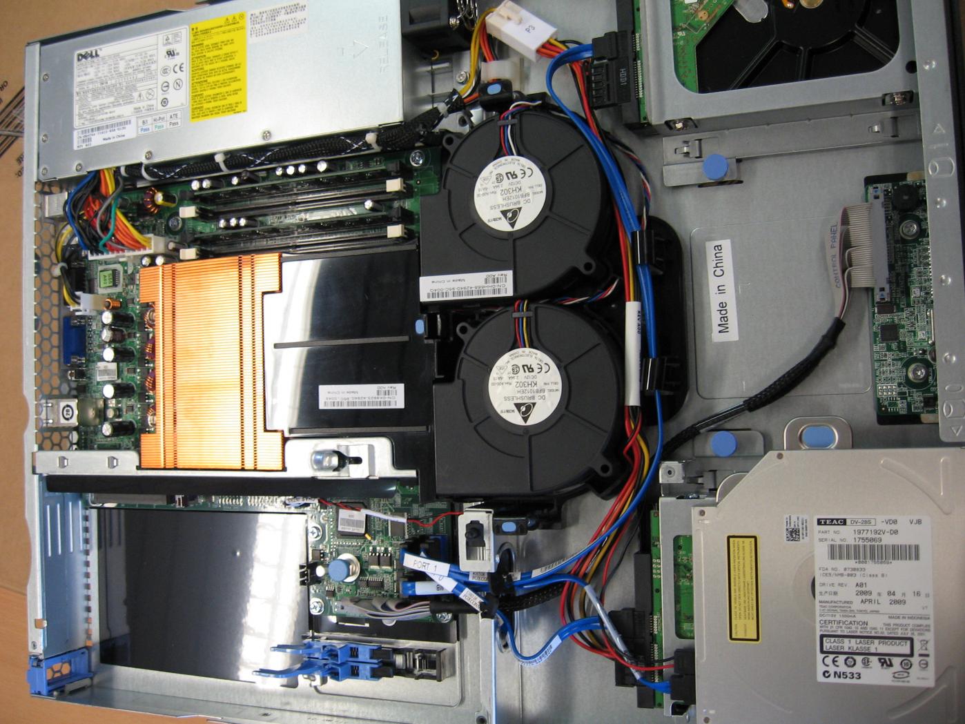

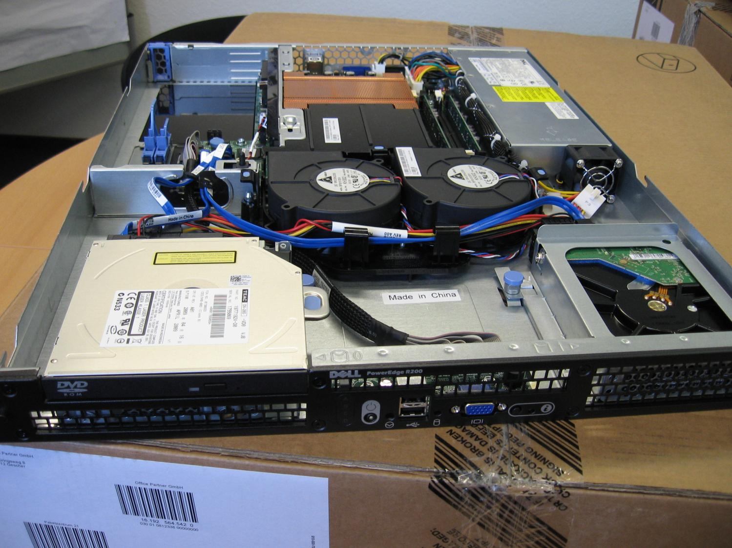

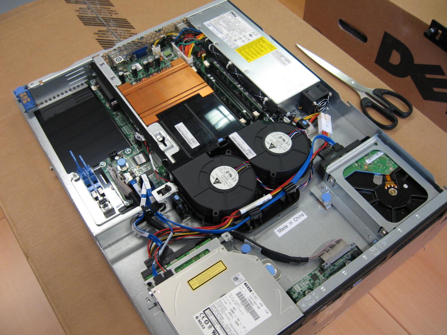

hat wer erfahrungen mit dem R200 von DELL ?
habe gerade 3 für die Firma eingekauft, und musste schon Kxxxtzen das die mitgeliferte Treiber CD nicht die NIC Treiber drauf hatte, für die version die onBoard drauf ist.
ansonnst habe ich erstmal W2K3 draufgehauen, und mit Soft Raid1 laufen die schonmal gut.
Ich habe sie mit E2220 / 4GB / 2x500GB für 490€ stück bekommen ( NEU )
wwas haltet ihr von den kisten ?

Wir haben 5 davon @work. Als Firewall oder für kleinstaufgaben für die uns schon eine VM zu schade ist oder wenn in bestimmte Adressbereiche kleine Dienste müssen die nicht ausfallsicher sein müssen sind die durch den Preis halt ok.
Nen ordentlichen RAID-Controller bekommt man da nicht rein.
Ansonsten laufen die bisher unauffällig.
Habe selber zwei von den Kisten laufen, laufen, laufen.
Aufgabe: Firewall und Backup Server und ja man bekommt sehr wohl einen Perc6i rein.
Kann halt nur lower RAID lvls. Aber da du ja dann RAID1 fahren willst?!, sollte das gehen.
Woran man denken sollte. ggf einen Controller kaufen mit 8088 Anschluß so kann man externes Storage ranhängen. Falls da bedarf bestehen sollte.
Dann aber mit XOR falls RAID5/6.
