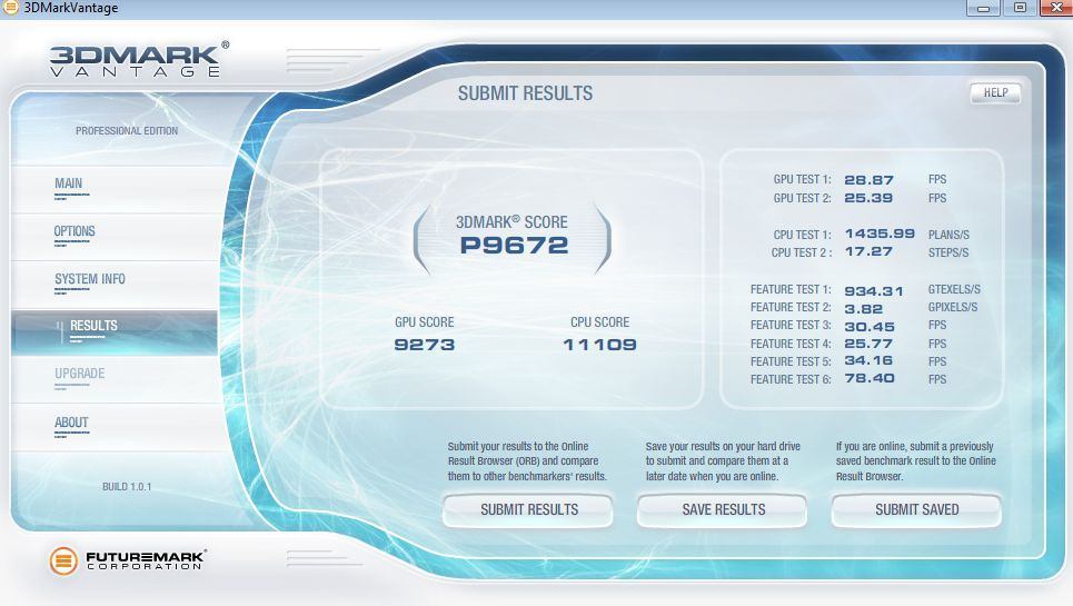

und dann 3DMark Vantage durchlaufen lassen und habe eine extrem geinge CPU-Punktezahl von nur 11109 Pkt. (siehe Bild)

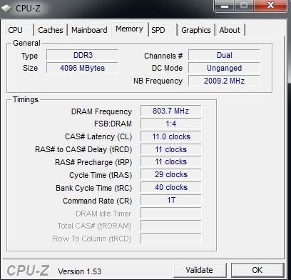

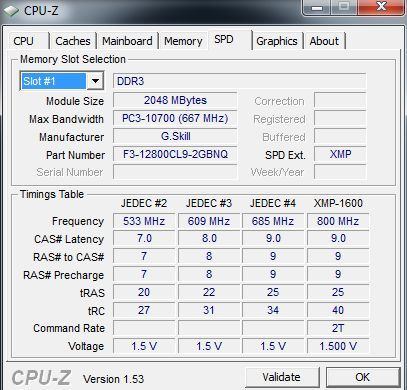

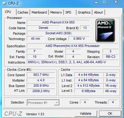

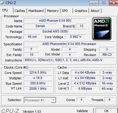

Von CPU-Z habe ich auch Bilder hochgeladen ( siehe Anhang)

Wie sieht es aus in 3DM06 ?
Die Spannung bei 3200MHz ist ein Auslesefehler ?
Schon mit weniger RAM Takt versucht ?
keine Ahnung wob die SPannung ein Auslesefehler ist, müsste die anders sein?
versuche es mal mit weniger RAM takt, obwohl 1600 standart ist, habe ja 1600er Ram
Wie kommst du darauf, dass der Score zu niedrig ist? Etwa 11000 Punkte scheint absolut normal zu sein.
weil ich lese, dass er bei 3DVantage um die 30.000 Pkt. haben sollte und mir das im Benchmark-Bereich hier im Forum gesagt wurde, das meine CPU einen total geringen Score besitzt. und siehe da--> http://www.pc-erfahrung.de/index.php?id=740&section=17

Soo, mit geändertem Ram Takt, das gleiche ergebnis von 11000 Pkt.
ISt normal die anderen haben nur so einen dicken Wert weil PhysikX mit nVidia Karten dazu gezählt wird, schau dir mal die liste an da gibt es einen mit 3,2Ghz und Radeon de rhat auch nur 11k dann einer mit ~4Ghz und Radeon der hat ~19k...
MFG
Ja bau dir eine Geforce Grafikkarte rein, dann hast du einen höheren CPU Score. Das bringt dich weiter.

Wusste nicht mehr wie gross der Unterschied mit/ohne PhysikX war - daher auch die Frage nach 3DM06...
Habe jetzt mal nur mit einem Ram Riegel den test gemacht also 2GB Ram, undda habe ich das selbe ergebnis wie mit 4 GB.
Ventage nutzt den RAM nicht wirklich, daher keine Überraschung.
Natürlich hast du das.
Du hast eine Ati Graka, also hast du kein PhysX.
Bau dir ne Nvidia ein und dein Score wird steigen. (PhysX geht auf die CPU Score drauf ;) )
