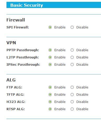

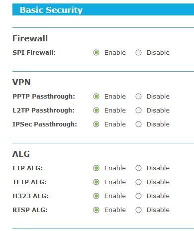

Liegt es vielleicht an den Sicherheitseinstellungen ? Ich in einem anderen Thread ebend gelesen dass man im AP-Betrieb alles deaktivieren soll.
edit: bringt auch keine besserung das zu deaktivieren^^
Hätte mich auch sehr gewundert.
