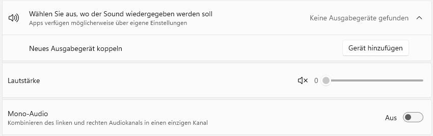

Unter System/Sound - Ausgabe:
steht folgendes:
Wählen Sie aus, wo der Sound wiedergeben werden soll.
Und dahinter: Kein Ausgabegerät gefunden
Der Schieber für die Lautstärke ist auf 0 und vor dem Lautsprecher ist ein Kreuz.

Das x am Lautsprechersymbol sagt nur, das der Pegel bei 0 steht.
Wenn du das Lautsprechersymbol in der Taskleiste anklickst, kannst du auch das Ausgabegerät wählen.

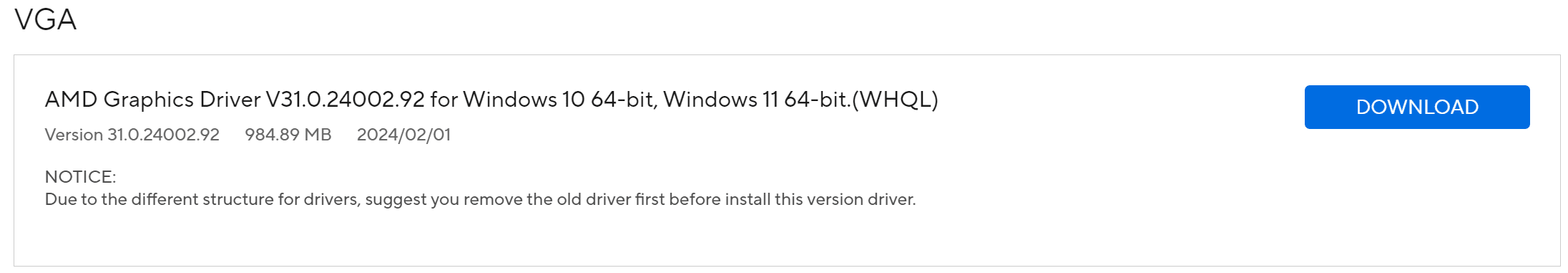

TUF GAMING B650-PLUS WIFI
ist in dem Link, den du gepostet hast. Ob der Treiber die Soundausgebe über HDMI unterstützt, kann ich nicht sagen, ich habe keinen AMD mit I-GPU.

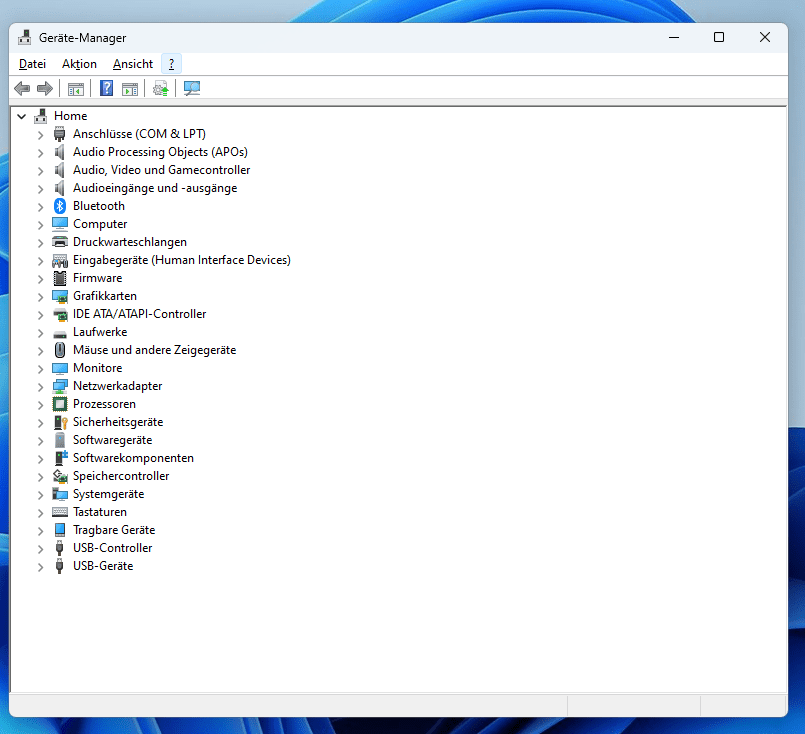

schaue mal hier ob du noch paar gelbe aufrufezeichen hast.
Um einen möglicherweise fehlenden Treiber zu identifizieren, müsstest du die Reiter alle einmal öffnen.
Ich bin sogar der Meinung, dass sich ein Reiter automatisch erweitert, wenn dort drunter ein problematisches (oder auch deaktiviertes) Gerät aufgeführt ist.

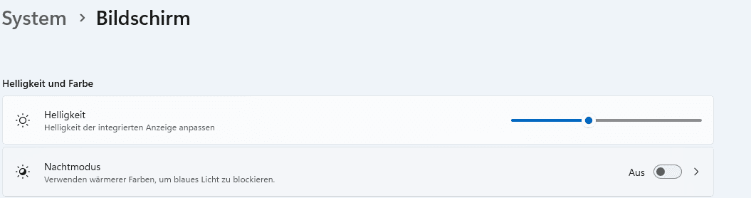

Es gibt keine Ausrufezeichen. Allerdings ist mir jetzt aufgefallen, dass sich die Bildschirmhelligkeit nicht verändern lässt. Eigentlich ist mir der Bildschirm nämlich ein wenig zu hell. Schiebe ich den Regler hin und her tut sich nichts. Allerdings kann man den Nachtmodus umschalten. Dabei wird das Bild gelblich. Aber auch hier ist der Schieber nutzlos. Fehlt da wohl doch noch ein Treiber?

das dauert immer paar sec so bei mir bis das übernommen wird das hat nichts mit Treiber zu tuten
Es tut sich auch nach länger als paar Sekunden nichts.
