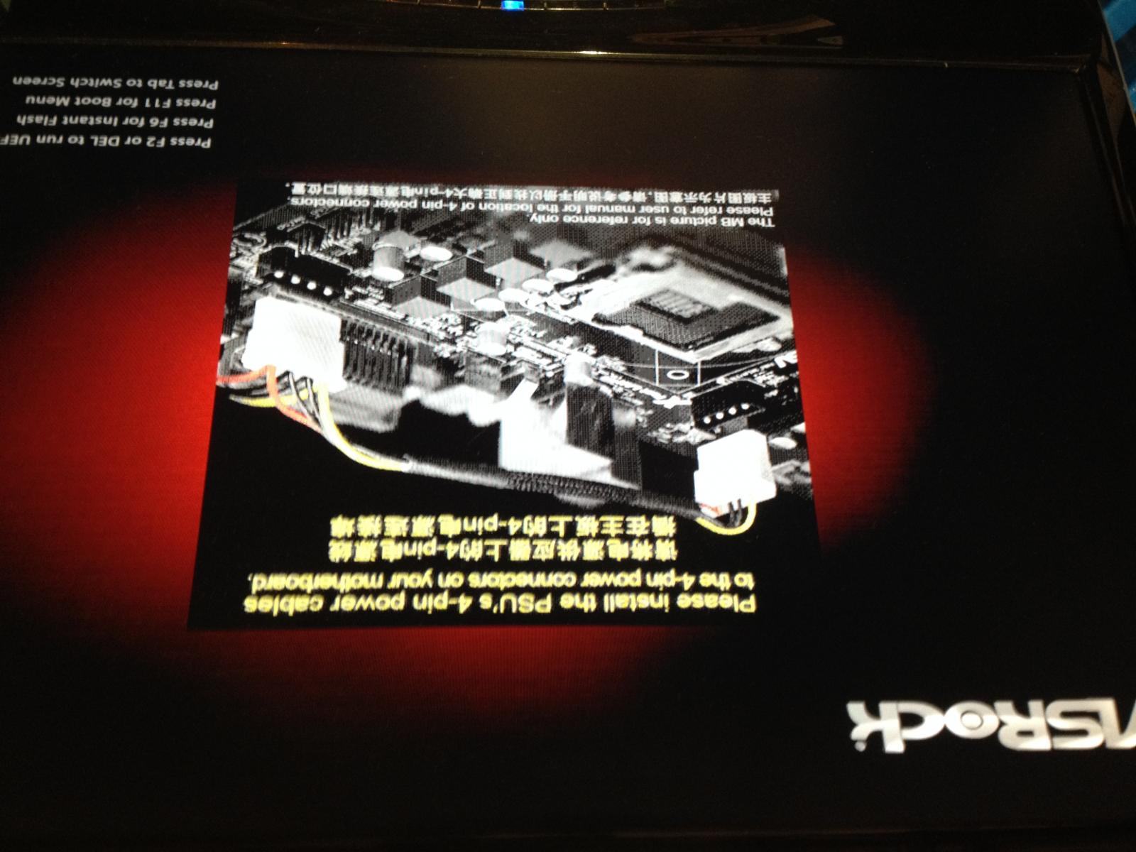

Was mir inzw. wieder eingefallen ist, ich hatte beim Zusammenbauen am Anfang folgende Fehlermeldung:

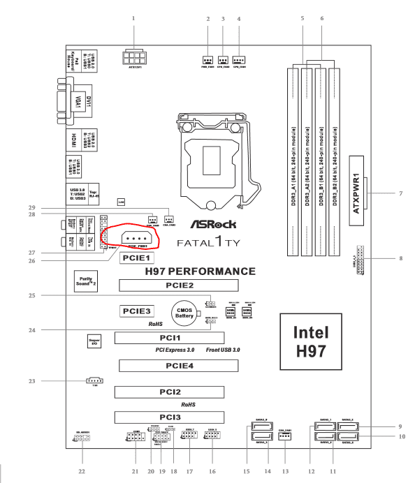

Danach habe ich einen 4Pin Strom dort angeschlossen - obwohl laut Handbuch dieser nur notwendig ist bei dem Betrieb mehrere Grafikkarten.
Aktuell habe ich meine alte Graka eingebaut ATI HD4870 - auch hier bekomme ich die Fehlermeldung wenn ich den 4pin Strom nicht angeschlossen habe.
