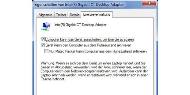

Deinstalliere einmal TCP/IP starte neu und installiere es neu. Das hat zumindest früher manche Fehler behoben.
Mal die Haken entfernen.
Und danach neustarten.
