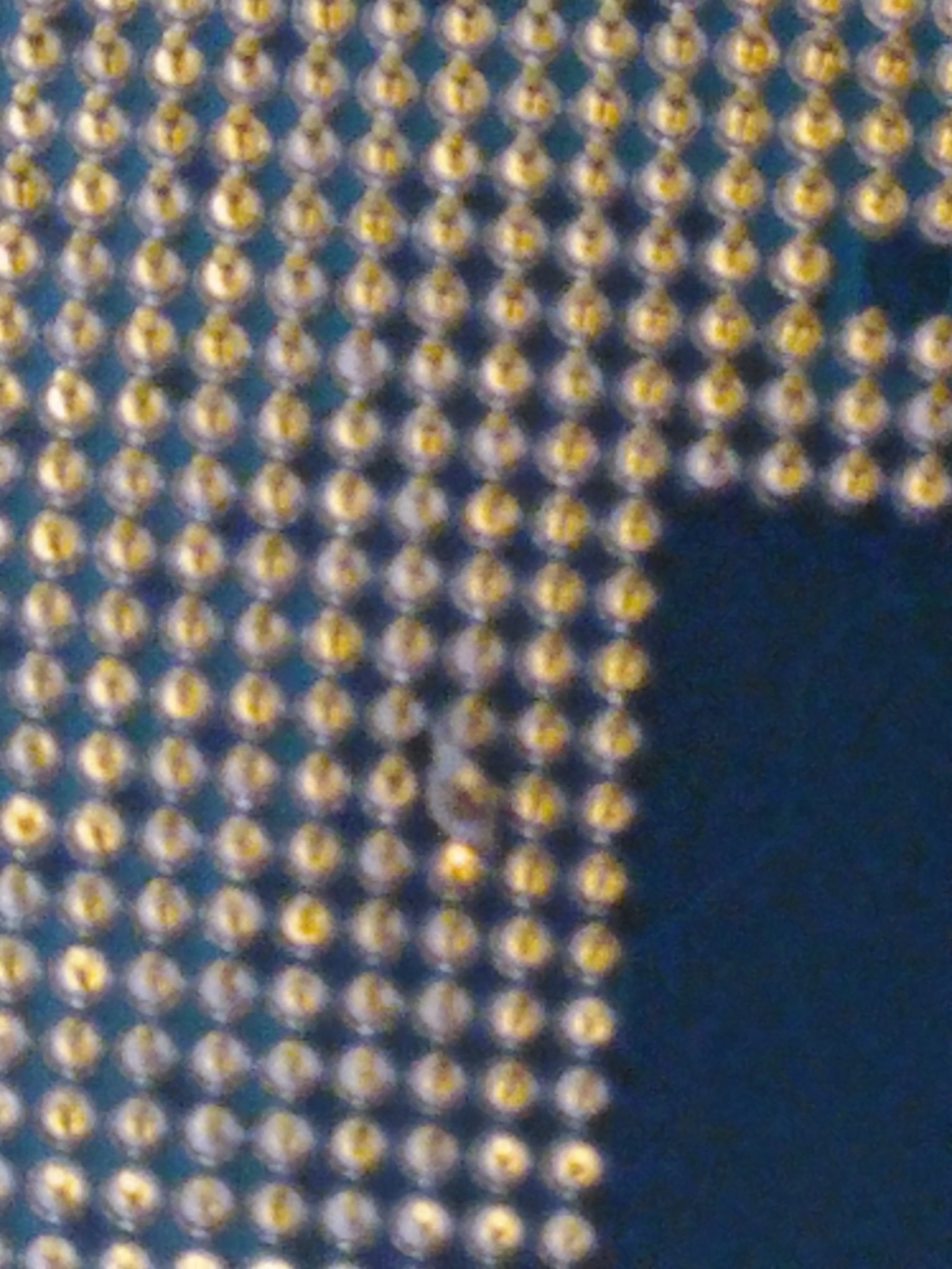

Hab die CPU Mal heraus genommen und das ist mir aufgefallen
Auf einem Pinn oder besser gesagt drum herum ist Wärmeleitpaste oder so 😮
Ka wie die da hin kommt denn zuviel ist oben nicht drauf und wen währe sie eh überall anders zuerst geschweige den nicht nur in der Mitte. Aber nix des zu Drotz immer noch kein Bild ☹️.

Würde ein Pieper oder dergleichen "ansagen" ob der PCLE-Express Slott Schrott ist? Denn son Klip geht ja nicht einfach so ab denke da an rausreißen ohne öffnen. Der Verkaüfer schreibt zwar auf meine Frage bei ihm hätte alles funktioniert aber ob das stimmt🤷‍♂️ den das mit dem Klipp hatte er erst auf schärfere Nachfrage erwidert.

1. Du legst einen Finger auf die CPU während der PC an ist?
2. Hast du das Mainboard schon per jumper geresettet?
3. Hast du den Dreck an den Pins entfernt?
4. Sind alle Stromkabel korrekt angeschlossen? 24er, 8er? Stromkabel für 8pin MB und Graka vertauscht?

Hab versucht die Paste oder was das wahr zu entfernen bin dabei irgendwie abgerutscht oder so ka was da los wahr auf jedenfall habe ich die Pinns an der CPU leicht verbogen wollte diese als reiner Grobmotoriger wieder mit nem Cuttermesser gerade biegen und habe einen komplett verbogen 🤬🤬🤬🤬🤬🤬🤬🤬🤬🤬🤬🤬🤬🤬🤬 Dan hab ich's nochmal versucht und es nur schlimmer gemacht 🤬🤬🤬🤬

Pins noch dran?
Ja alle noch dran aber schräger als der schiefe Turm von Pisa

Der 2600 ist die vorletzte CPU Generation von AMD. Du bekommst schnellere CPUs neu so ab 130€. 50€ für das geradebiegen von Pins ist da doch total absurd. Das bekommst du schon hin. Biege die Dinger mit irgendwas aus Plastik oder Holz. Aber morgen, bei Tageslicht und wenn du nicht mehr aufgebracht bist.
Das Tehma kann nun endgültig zu gemacht werden hab 2 Pins der CPU abgebrochen ☹️☹️ diese wahren fast 90° verbogen wollte sie aufstellen und Schwubs ab wahren sie. Finde es auch deutlich besser das Intel die Pinns ans Bord und nicht an die CPU macht aber es hat alles vor und Nachteile nur das ich öfter gehört habe das AMD CPUs He gehen als Intel Sockel aber wie gesagt das Tehma hier ist durch

fertig / 7 Stück ersetzt
auf meinem Board getestet
Dein Board mag nicht schade
Evtl hat jemand Dir nen günstiges hier im Forum denk au h an die Biosunterstützung beim besorgen
CPU (gefixt )+ Board ( kein Bild ) ist auf dem Rückweg -> viel Erfolg

Alles top abgelaufen das Board wahr wie gedacht schrott. Hab jetzt ein neues Asus Board an sich gut außer die Kinderkrankheit dass der Lahnport nicht gescheit geht. Sprich geht nur wen ich zuvor mein Händy anschließe um ins Netz zu gehen und dann ist er noch recht langsam.
Aber die CPU scheint ohne Probleme zu gehen.
