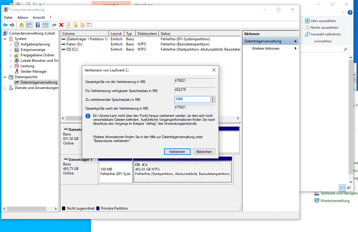

Nun habe ich über die Computerverwaltung die Partition 3 wieder um 1000 verkleinert und dann diskpart als cmd geöffnet.

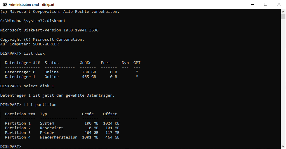

1. list disk
2. select disk (mit Win 10 Pro, bei mir eine disk 1 NVMe )

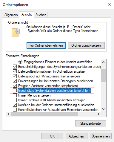

Dann habe ich von einem anderen Win 10 Rechner den Inhalt der Partition 4 (WINRE), mittels Zuweisung eines Laufwerksbuchstabens der Partition 4 (damit man bequem in Windows arbeiten kann) und durch das Anzeigen der geschützten Dateien, den Ordner Recovery mit Inhalt auf einen USB Stick kopiert.

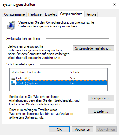

Wichtig: Danach in Systemeigenschaften/ Computerschutz den Computerschutz wieder aktiviert.
Dann die Laufwerksbuchstaben der Partition 4 entfernt und die checkbox (siehe oben) [Geschützte Dateien ausblenden] (empfohlen) gesetzt:

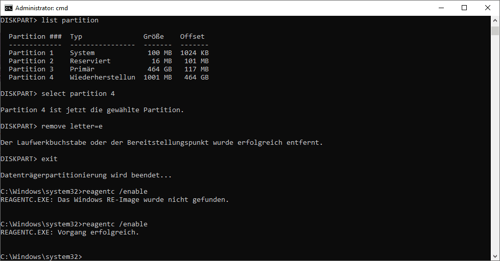

1. Diskpart
2. list disk
3. select disk 1
4. list partition
5. select partition 4
6. remove letter=e
7. diskpart: exit
Danach nur noch:

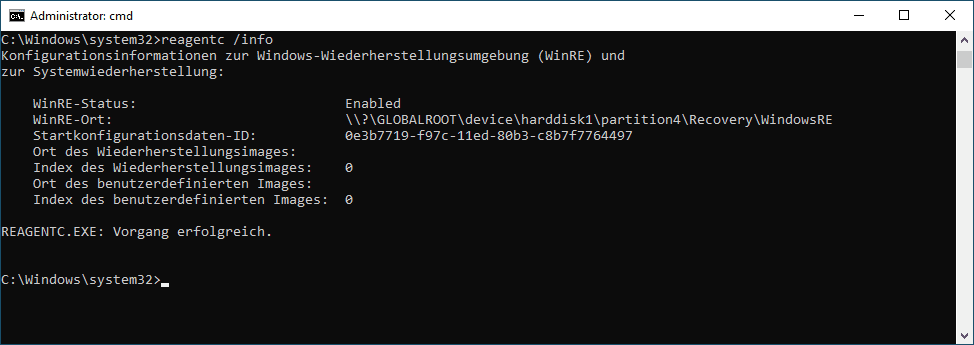

reagentc /enable
reagentc /enable muss ggfs. zwei Mal eingegeben werden, wie im screen sichtbar.

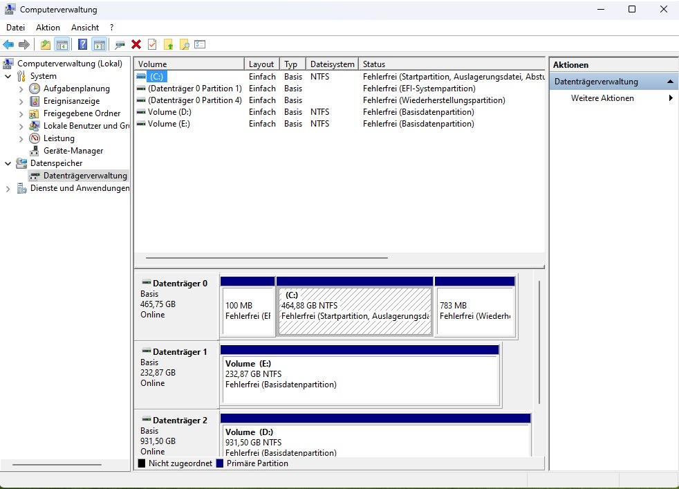

Ist das die mit 768MB?
Klar, die wo Wiederherstellungspartition dran steht :D, aber Du musst wie gesagt erst C verkleinern, damit Du Platz schaffst. Sonst kannste die Wiederherstellungspartition nicht (nach vorne) vergrößern. Am besten, Du nimmst ein spezielles Tool wie dieses; damit kriegste das locker hin. Ich empfehle wie üblich eine vorherige Datensicherung....
Klar, die wo Wiederherstellungspartition dran steht :d, aber Du musst wie gesagt erst C verkleinern, damit Du Platz schaffst. Sonst kannste die Wiederherstellungspartition nicht (nach vorne) vergrößern. Am besten, Du nimmst ein spezielles Tool wie dieses; damit kriegste das locker hin. Ich empfehle wie üblich eine vorherige Datensicherung....
Und auf welche Größe muss das vergrößert werden?
