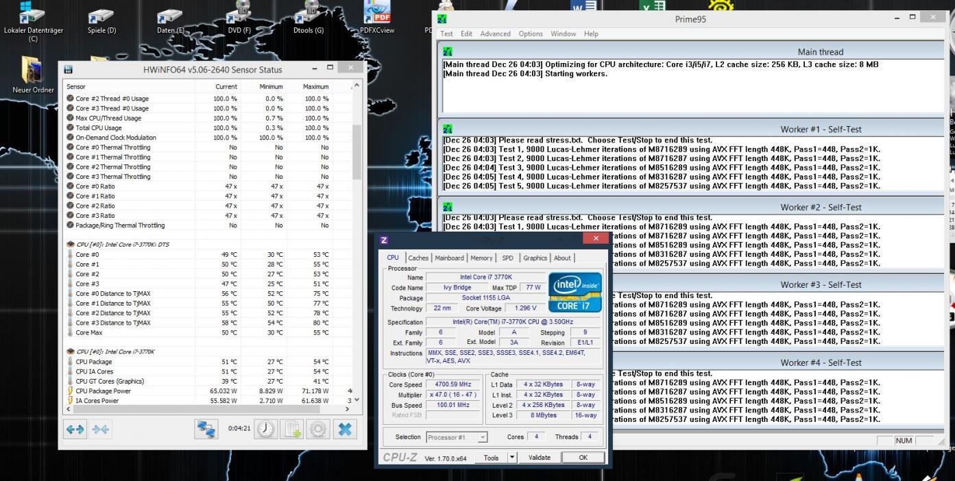

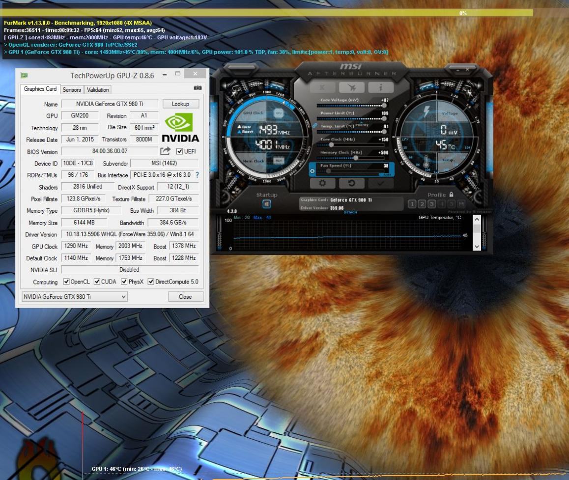

Moin, ja so weit bin ich mit zufrieden. Die Temps sind ein Traum.
3770k geköpft @ 4,7ghz im Idle 30°c und bei Prime ca. 50°-55°c.
Msi Gaming 980Ti @ 1290/2003mhz im idle 25°c und in Furmark ca. 40°-45°C

Sind wirklich sehr gute temps. Kann ich fast nicht glauben xD wie hast du getestet ?
Hi, habs mit Furmak und Prime getestet. Raum war gestern Abend bei ca. 20°c.
Habe gerade mal ein wenig laufen lassen, ist heute ca. 3 Grad Wärmer als gestern hier ca. 23°c.
Demnach sind die Werte heute ein klein wenig höher...

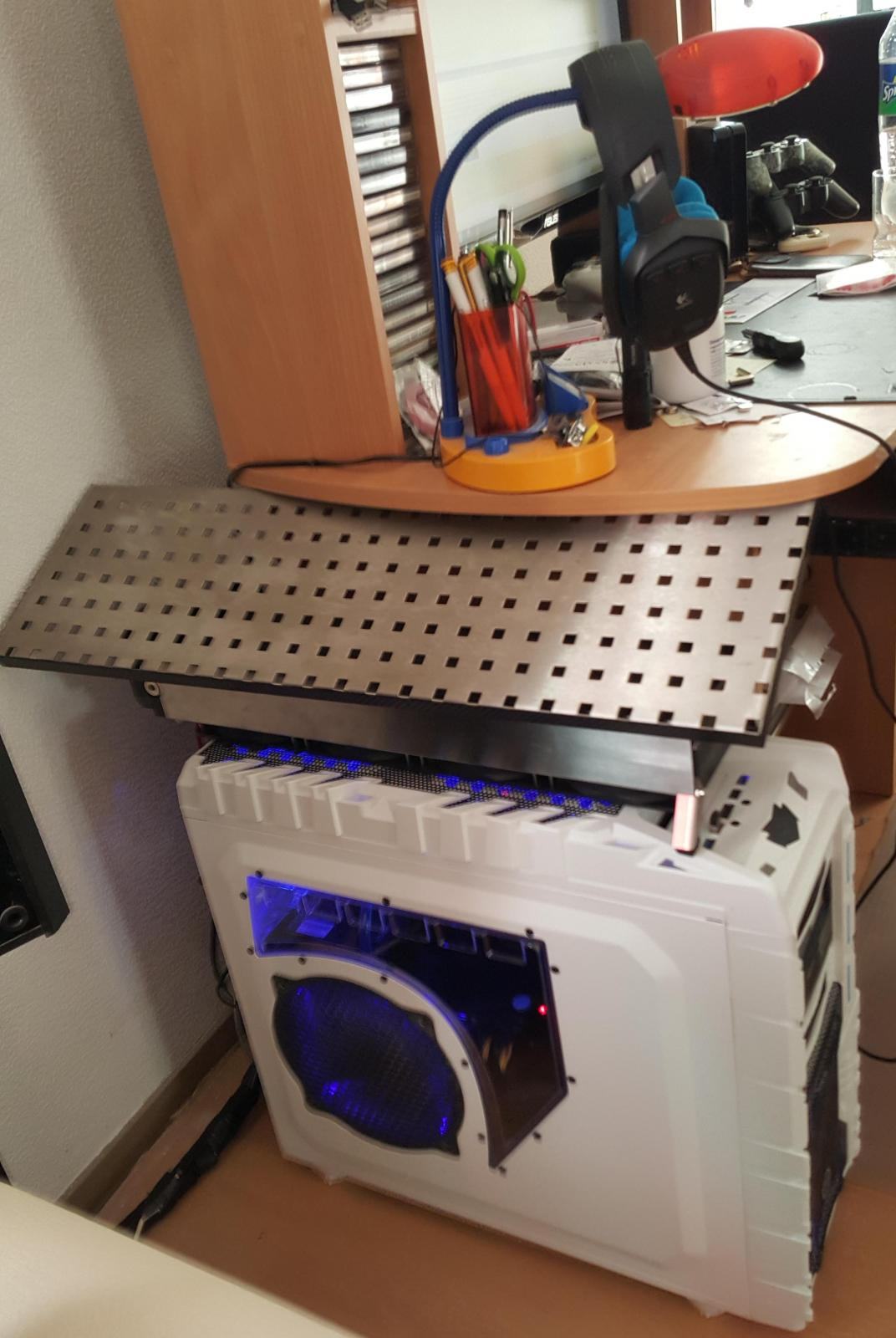

Ein Lamellenschutz für die Katze habe ich auch schon angebracht :-D
dann hast du eine gute cpu erwischt welche nicht so heiss wird
meine wird geköpft bei 1,3v ca 10C° wärmer
hast du den radi hingeschraubt?
