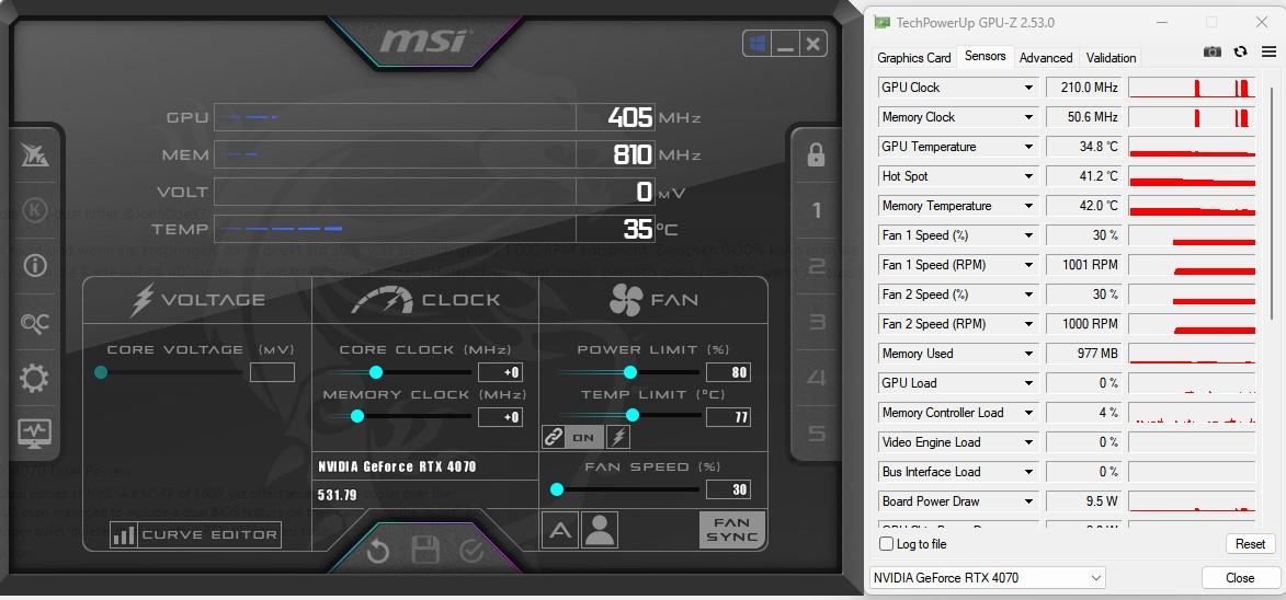

@Stock mit Performance Bios ging die Karte bei mir nie höher als 62°. Mit Silent Bios maximal 65°, dafür drehen die Lüfter aber etwas langsamer und sie ist leiser.
Betreibe sie mit 80% Powertarget im Silentbios und da läuft die absolut geschmeidig. Nur ca. 5% weniger Leistung, Lüfter springen erst bei ca. 55° an und bleiben dann auf 30%, was absolut ausreicht, damit die Karte beim Zocken nichtmal 60° erreicht.

Welche minimal u/min haben die asus dual lüfter @JohnDoe87
Bis ca. 55° laufen die Lüfter gar nicht und wenn sie anspringen, dann direkt auf 30%, was ziemlich genau 1.000 RPM entspricht. Zwischen 0-30% kann man sie leider nicht laufen lassen, entweder 0 oder 30+.
Aus gehen sie dann erst wieder, wenn die Karte auf ca. 40° runter ist (schätze da geht es nach Hotspot, der liegt immer ziemlich genau bei 50°, wenn sie ausschalten). Dauert bei mir nach dem Zocken ca. 2 Minuten, dann sind sie wieder aus.
laut diesem review hier:
scheint die minimal drehzahl bei ca. 1000 zu liegen - wie du sagst - jedoch bei mindestens 50% lüfterdrehzahl. darunter kann man scheinbar nicht einstellen.
du sagst es sind 30%. anderes bios evtl?

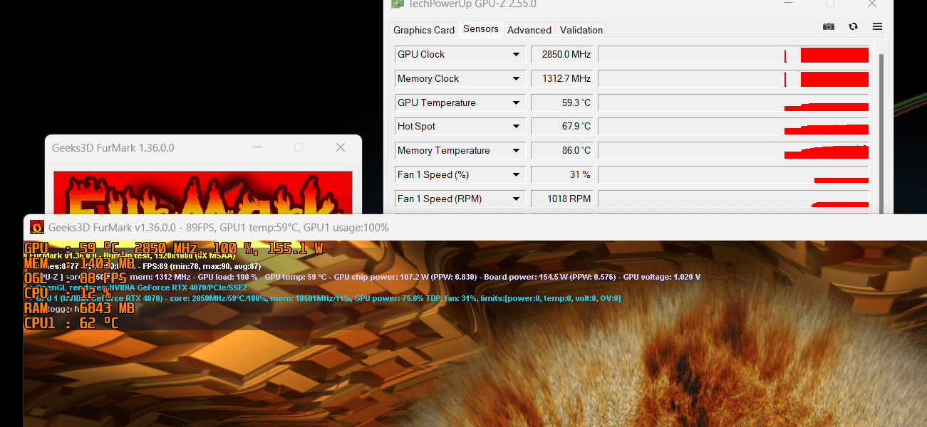

Frage. Ich habe die Dual auch. GPU Technisch wirklich gar kein Thema. Aber Speichertemperatur beim Spielen ist deutlich höher.
Oha, das ist wirklich mal ein Unterschied. GPU und Hotspot haben beim Zocken bei mir ziemlich genau die gleiche Temp. wie bei dir aber der Speicher bleibt bei mir deutlich Kühler, ist meist ca. genau so warm wie der Hotspot also bei 60° GPU so irgendwas um die 66-68°. mehr als 72 hatte ich noch nie bei der Memory Temp. oder zumindest noch nie beobachtet.
Woran es liegt kann ich aber auch nicht sagen, nur raten. Weniger Airflow im Gehäuse vielleicht oder du spielst einfach Titel, die den Speicher mehr belasten als ich? Ich weiß es nicht.

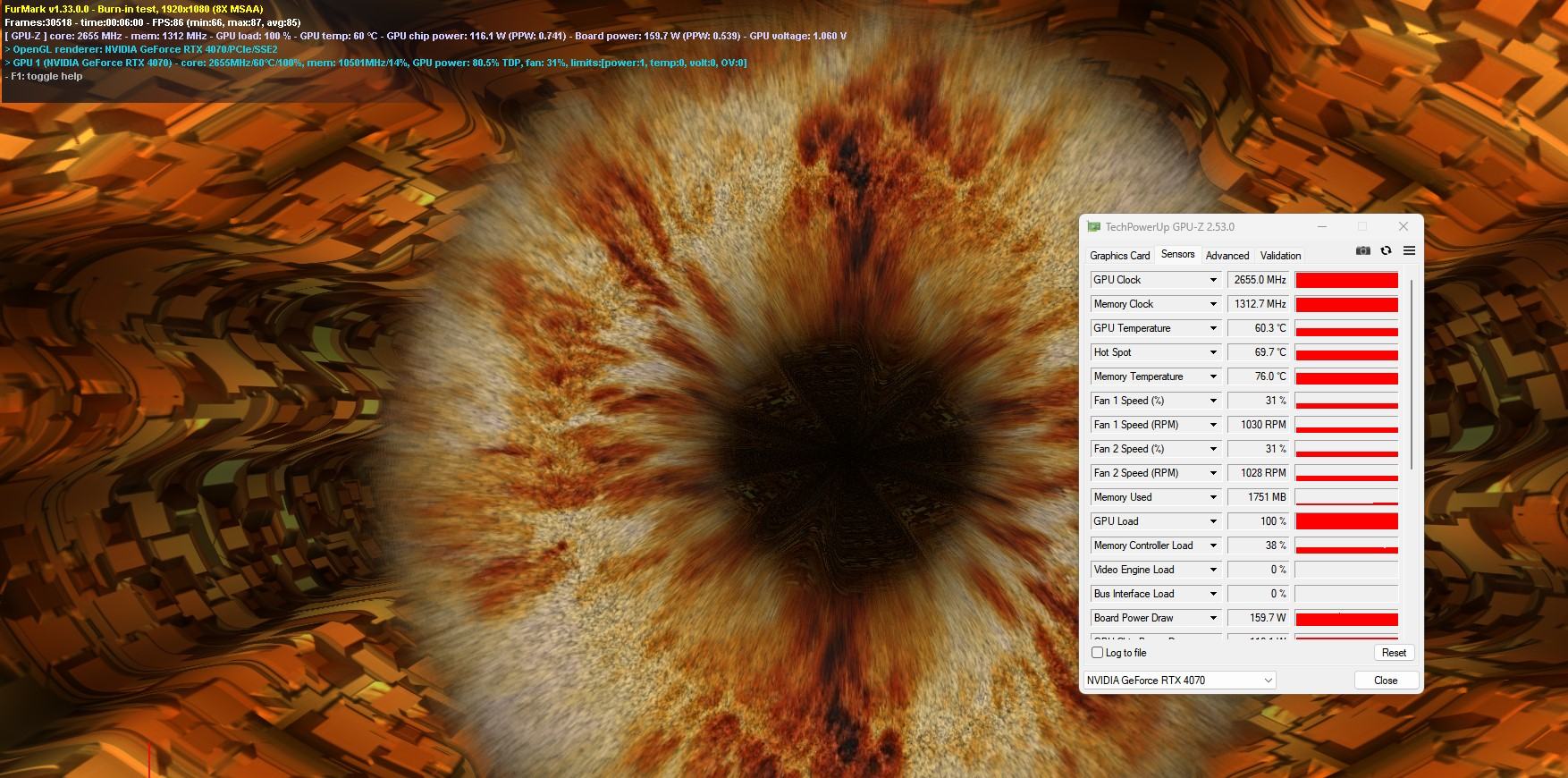

Edit: Wer Augen hat ist klar im Vorteil, du hast ja Furmark im Screen offen^^ Ich probier gleich mal bei mir wie warm der Speicher im Furmark wird und editiere es hier rein.
Edit 2: Wärmer als 76° wirds bei mir nicht beim Speicher. Gleiche Furmark Einstellungen und auch 80% PT. Vielleicht sitzt da ein Wärmeleitpad nicht richtig oder sowas, ich kann es dir leider nicht sagen.

Alles gut. Danke für Deine Rückmeldung. Die Temperaturen sind an sich nicht kritisch, aber auffällig. Ich hab die Karte knapp ne Woche und werde da nichts rumschrauben :d
