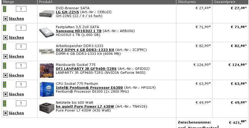

So, ich habe jetzt eine Zusammenstellung gefunden, die mir einen guten Eindruck macht.
E6300 mit GeForce 9400 onboard und optischem Ausgang fürn Sound.
Dazu dann die Twinkarte von Digital Devices.
Was sagt ihr dazu?

Ich würde ein kleineres NT nehmen, ne WD Green Platte ( viiieeeel leiser ), und nen e5200 oder gar e3300 CPU.
Gibt es nen grund Warum das NT unbedingt so groß sein muss ? Dein HTPC würde eh unter Vollast nichtmal 100w. verbrauchen ;)
Nö, gibt kein Grund fürn großes NT...
Geht auchn bissl nach Lieferbarkeit, isn 350 Watt nu.
Ich habe die Samsung hier laufen und finde sie leise genug. Habe damit bisher nur gute Erfahrungen gemacht, ich finde, da hat jeder sein Steckenpferd...
Der Prozi kost nichts mehr, die 10 Euro sind es wert...
Von daher, passt : D
Ich glaube dem Kollegen Mr.WiFi ging es um den Heizfaktor den der E6300 mit sich bringt. Kommt natürlich auch aufs Gehäuse drauf an. Wenns groß genug ist (=gut belüftet ohne zu hohe Lüfterdrehzahl) dann ists OK.
Aso, ja aber dafür bringt er ja auch mehr Leistung mit (die vielleicht mal benötigt wird...)
Im SST ist reichlich Platz und um leise Lüfter wird sich gekümmert ;)
Kein Thema Maxix!:d
Wenn Du mal nix zu tun hast les dich mal in den LianLiV350/351 Thread ein. Das Gehäuse ist genauso groß wie deins.:wink:
naja es kommt drauf an welchen E6300 er denn nun hat.
wenn er einen alten conroe bzw. allendale hat dann hast du recht. wenn er allerdings einen neuen wolfdale-3M hat, dann schauts da anders aus...
mfg
Es ging mir eigentlich darum dass der e6300 ( egal welcher ) aus HTPC Sicht keinen nennenswerten Vorteil gegenüber einem e5200 zb. hat. Beide reichen nicht aus um mit FFD Show richtig abzugehen, und für 1080i reicht auch ein e3200 + entsprechender GPU. Es gibt also wenig Argumente für diese CPU da man den leistungsvorteil auf nem HTPC nicht spüren wird ;)
